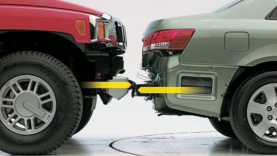

עובדה - הפגושים של משפחתית ושל קרוסאובר נמצאים באותו גובה כך שבהתנגשות בין שני רכבים, אין יתרון משמעותי לקרוסאובר. כדי למנוע בדיוק את זה, שאתם מוצאים פתאום פגוש בתוך החלון שלכם.
הנה השוואה בין H3 - לא אוטו קטן לכל הדעות, לבין B4
