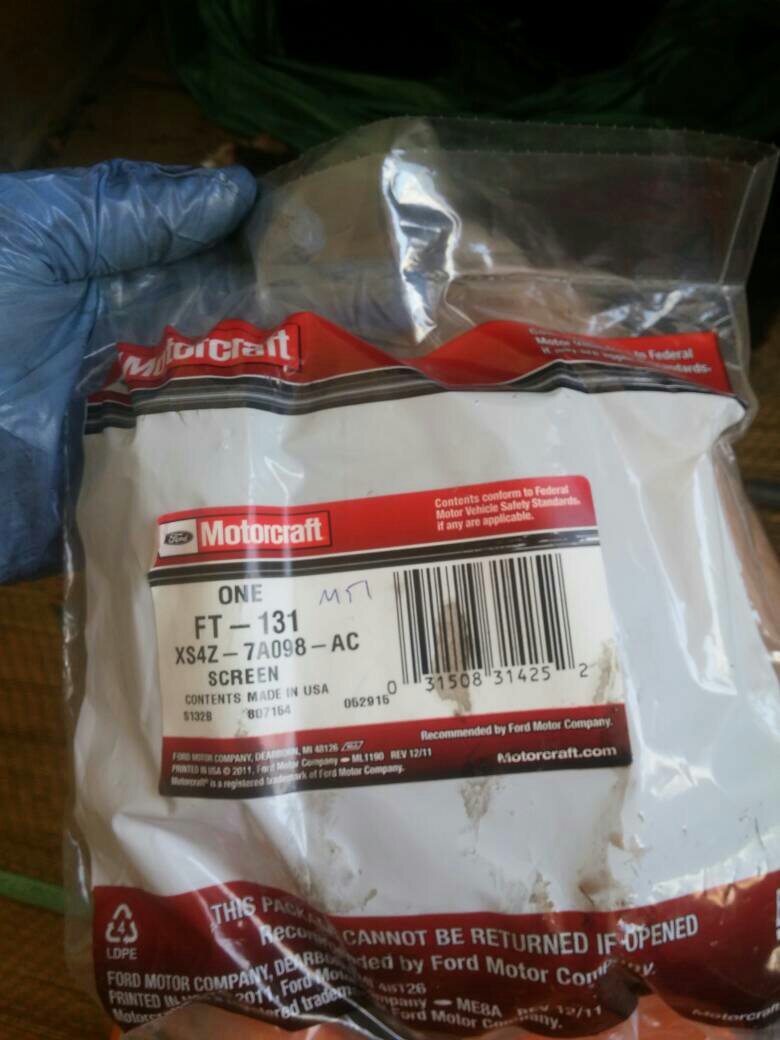

העליתי פעם תיעוד מהחלפת שמן גיר ופילטר ללאנטיס, תריץ חיפוש.
2 שאלות:
1) מה עלות של פילטר שמן גיר מקורי/תחליפי ?
2) הם כדאי לשקול בכלל אופציה של פילטר תחליפי או שזה רכיב מורכב לייצור ועדיף מקורי ?
