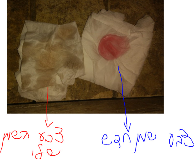

לכל חברי הפורום שלום רב, ברשותי מזדה 323 שנת 2004 אוטומטית, (285 אלף ק"מ). אני סטודנט (כיסים ריקים) וחייב רכב לעבודה וללימודים. בחודשיים האחרונים שמתי לב לתופעה שנראית כמו החלקה, אשמח לחוות דעתכם: 1. הבעייה מתרחשת רק בהעברה להילוך ה4, שאר ההילוכים מעבירים חלק והתגובה מהירה. 2. כשאני על טורים יחסית גבוהים (מ3000 ומעלה) לאחר שהאוטו מכניס הילוך רביעי יש נפילה של הטורים אחרי שנייה בערך. 3. כשאני בטורים נמוכים (2500 ומטה) אין את הנפילה הזאת בטורים. 4. אני לא מרגיש איזשהן רעידות או 5. שמן הגיר הוחלף לפני 90+ אלף ק"מ בשמן קנדי איכותי (והסוג שדורש הייצרן בספר הרכב). 6. צבע השמן הנוכחי הוא בין ורוד לחום, אין ריח שרוף או ריח רע בכללי. 7. מפלס שמן הגיר גבוה מרמת המקסימום במדיד. * מצורף סרטון שמתאר את הבעייה בטורים גבוהים כמצויין בסעיף (2) ב00:15 ואז את היעדרות התופעה בטורים נמוכים כמצויין בסעיף (3): *מצרף צילום של צבע השמן: השאלות שלי הן: 1) מה ניתן לעשות ? (במידה ונדרש שיפוץ גיר האם כדאי לנסות להחליף את השמן או שזה בזבוז כסף) 2) כמה צפוי לעלות הטיפול ? 3) במידה והטיפול יקר, האם כדאי להחליף גיר ? 4) במידה וכדאי להחליף גיר, האם ניתן להחליף לגיר ידני ומה העלויות ? מודה לכם מראש על זמנכם ועזרתכם
