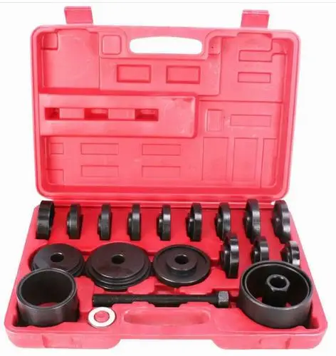

העניין הוא שרוב הסיכויים שצריך פרס בכדי להוציא ולהכניס את המיסב ואת הכלי הזה כנראה אין לך..
במקום פרס קיימים קיטים של חליצה/התקנה מהסיגנון שמופיע בתמונה למטה, אפשר לקנות גם בארץ וכמובן באליאקספרס

בדרך כלל אני מגיע עם הנאבה אל החרט שלי והוא מחלץ את המייסב הישן ושם לי את החדש בעלות של 50 שח אבל עדיין אשמח לקישור לקיט הזה במדוייק שהעלת בתמונה.

יש הרבה קיטים באליאקספרס, במקרה התמונה שלקחתי היא של אחד יקר יחסית והאמת שקשה להתחרות ב50 ש"ח לחליצה אבל מצאתי אחד דומה, "רק" ב 180$ כולל משלוח:
