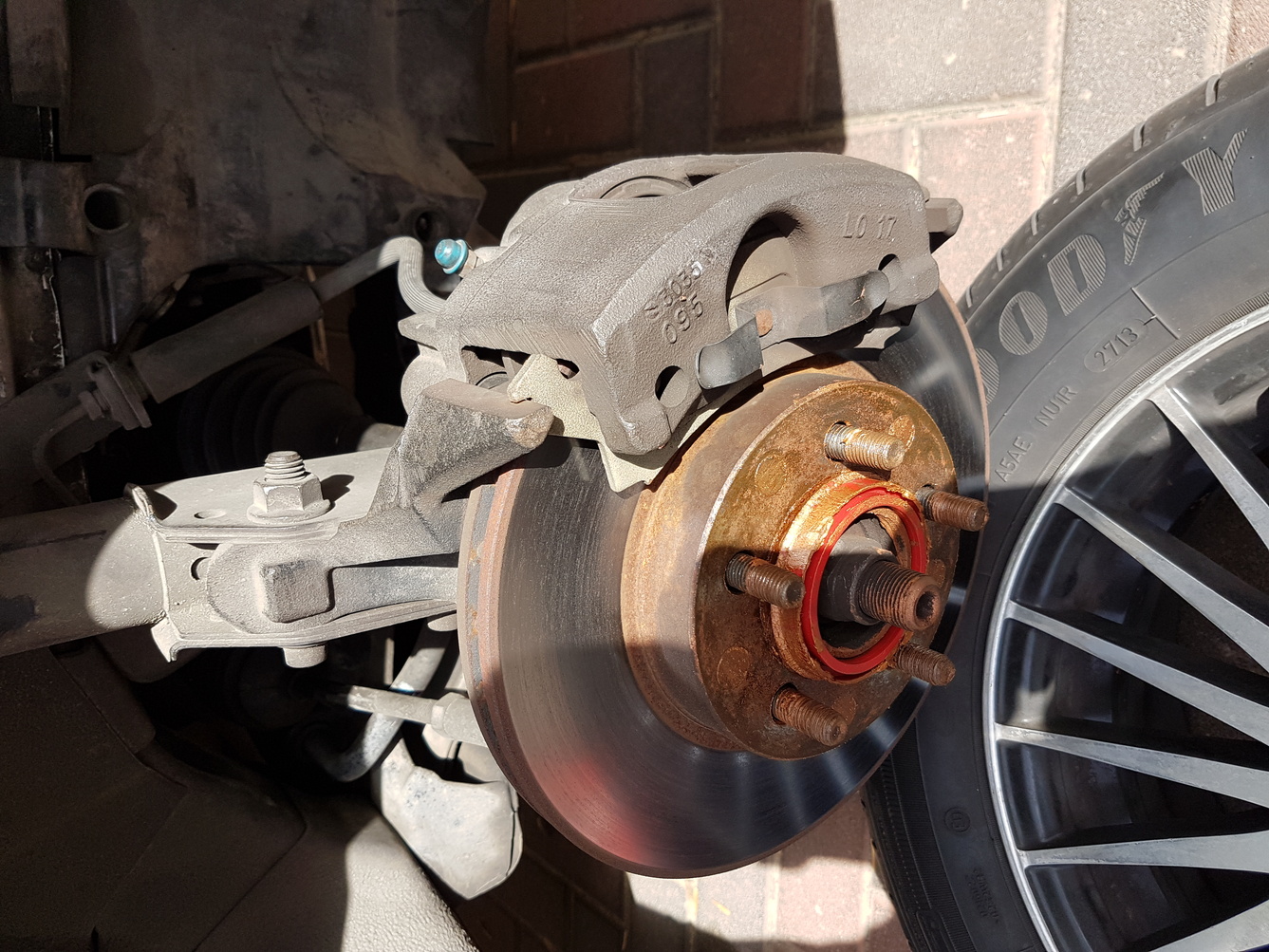

היום התפניתי להחליף מובילי קליפרים והחלפת הגומיות .
המובילים המקוריים מעט ארוכים יותר מהמקוריים שגם אני אני קניתי .
פניתי ליבואן וגם שלו מעט קצרים יותר ממה שבא מורכב על הרכב .
מה דעתכם? קריטי?
תודה!
אגב, לא הצלחתי להגיע לאותו עומק שהקודמים הגיעו אליו- ההנחה שלי שאחרי כמה נסיעות הם יתמקמו היא נכונה?
סגורים היטב לפי מומנט.

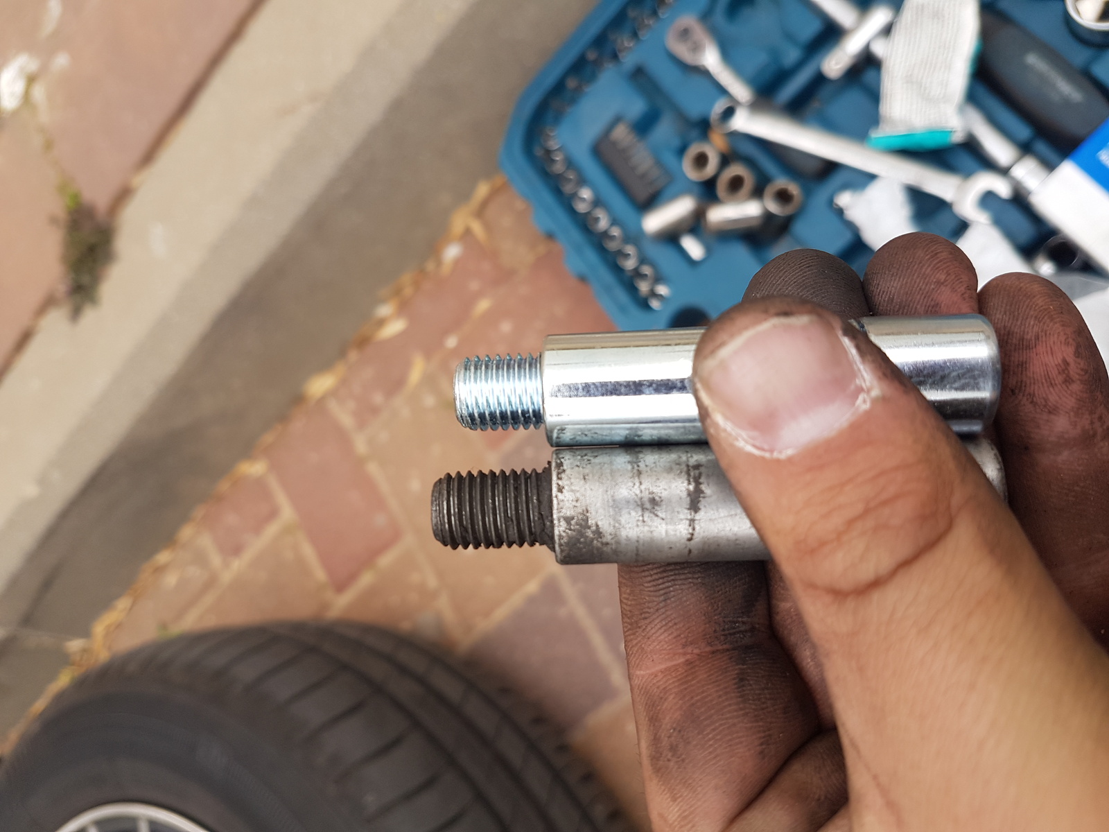

קאוואליר.
המוביל המקורי שבא עם הרכב בנוי מחתיכה אחת.
ה "תחליפי" בנוי 2 , בורג וקונכיה שעוטפת אותו .
בתמונות דניאל תראה בדיוק הפרש גדלים ביניהם.
הבדל די מינורי- כי התבריג בבורג המקורי מתחיל מעט " מאוחר" יותר מבשני .
האם לדעתך תקין? במידה ורק באורך התבריג?
יש מאות אלפי מקרים שיצרנים משנים את החלקים "תוך כדי גילגול", ברוב המקרים משפרים את החלקים ובחלק מהמקרים - היכן שניתן לחסוך - גם חוסכים.
אם הייתי במקומך:
אורך המוביל - אותו האורך.
אורך התבריג - מעט קצר יותר בדגם החדש.
אם האום או התבריג נכנסים היטב למקומם ואין כאן בעיה של חוסר בתבריג בשביל אום או כל דבר אחר - באופן *אישי* לא הייתי חושש.
מאחר ומדובר בנושא רגיש מאוד (בטיחות) - לא חושב שאף אחד כאן ימליץ לך מה לעשות, אבל אם הייתי מעיד על עצמי - אז הסברתי מה בדיוק הייתי עושה.
בהצלחה

לאחר בירור קצר .
אכן מדובר בשדרוג של היצרן בקיצור התבריג במעט, וזה מסביר את העבודה שהמקורי החדש גם כן זהה למה שקניתי .
אחרי הכל שניהם Ac delco .
מה שכן חובה לציין זה שהמקוריים לא נראים שחוקים/ היה עליהם עדיין שכבה סיליקונית עדינה .

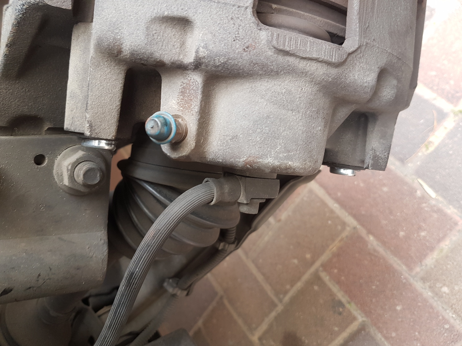

מקפיץ, ומעדכן - הכל עובד כראוי, המובילים החדשים כפי שאמר איציק הם הדגם המעודכן יותר .
התמקמו במקומם לאחר נסיעה אחת, פירקתי כדי לראות מה מצבם- מעולה!
