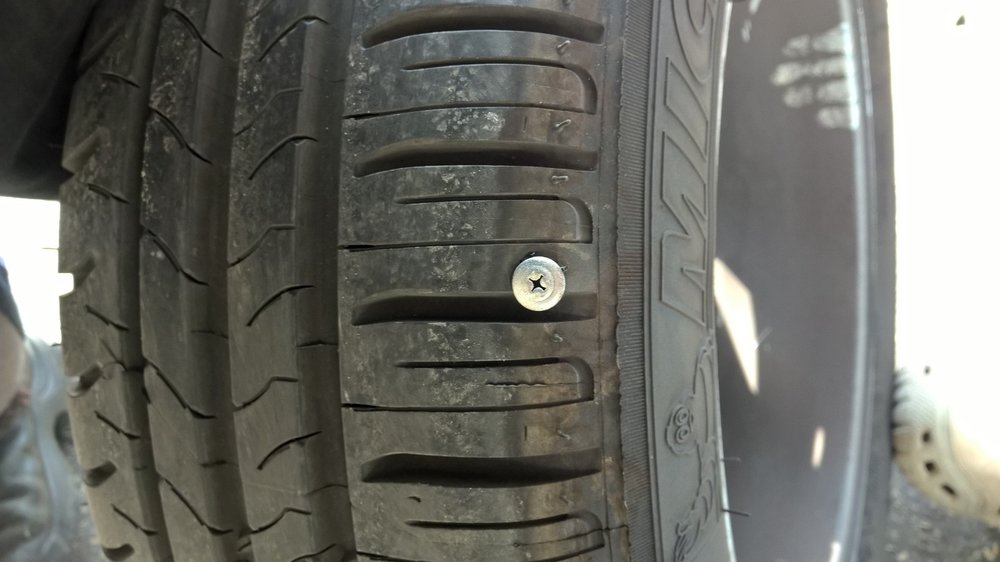

התמונה מדברת בעד עצמה - הפנצ'ריה שהלכתי אליה טוענת שבמיקום של הבורג אסור לתקן וחייבים להחליף צמיג.
פנצ'ר שני בשבועיים (את הקודם תיקנתי) - ויש לפחות עוד דיירת אחת עם פנצ'רים - בגלל ששכנים שלי משפצים וכנראה נשארה פסולת באזור החניות שלנו, למרות שהפועלים שלהם מנקים מדי יום.
ניראה שזה אפשרי לתיקון, כיוון שזה לא באיזור הדופן

הצמיג הוא PSS ?

זה ממש לא דופן
תיקון תקר רגיל בהחלט
אם הבורג קצר יש סיכוי שלא עבר את הסוליה של הצמיג.

חד משמעית דופן.

זה נראה ממש על הגבול - סנטימטר פנימה, וזה היה ניתן לתיקון רגיל, סנטימר החוצה, והיה ברור לחלוטין שזה לא ניתן לתיקון, כאן זה ממש על הגבול.
לפי התמונה לא ניתן לראות בבירור מוחלט איפה עובר הגבול בין ירוק לאדום.
תכנס לעוד פנצריות לחוות דעת.

איזה באסה. הצמיג ניראה חדש לגמרי.
הצמיג אכן היה חדש לגמרי - הרכב עלה על הכביש באמצע אוגוסט, זה אומר שהצמיג בן 3 חודשים, ועשה 5000 ק"מ בלבד.
בשורה התחתונה: אם יש ספק אז אין ספק, הוחלף צמיג אחד בצמיג זהה למקוריים, 621 ש"ח. למרות שאני בדר"כ נוהג "לחומרה", לא ראיתי הצדקה להחליף זוג.

החלטה נבונה,באמת אין הצדקה להחליף זוג,שחיקה של 5000 ק"מ היא זניחה במידה ואתה לא מבלה על הצד כל היום.
