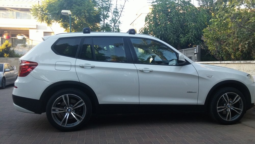

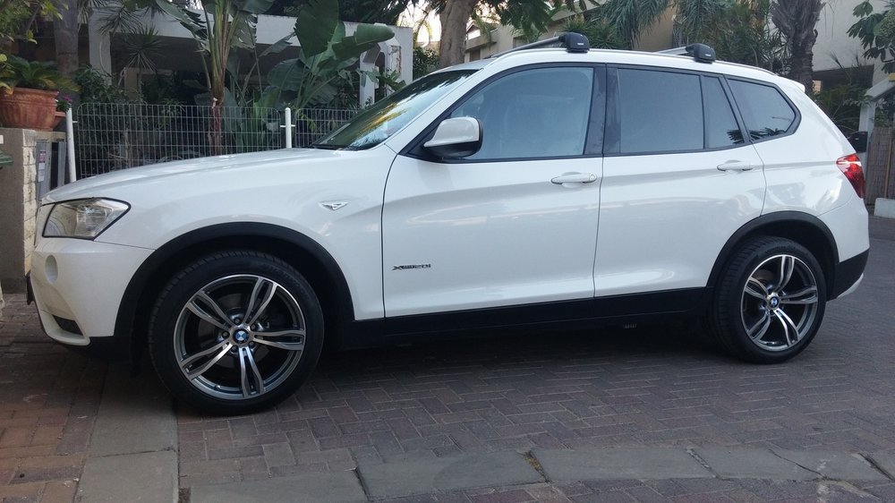

הוחלפו חישוקים ומידות להנקוק 117K אחורי 275 45 19
קידמי 245 45 19.
ההיגוי נהייה טיפה כבד ופחות חד,אך לא מאכזב ממש מינורי לטעמי.
הרכב יושב עכשיו על מסילות ממש ודי בטוח במהירות גבוהה.
שופרה פלאים רמת השקט והרעידות נעלמו לגמרי,גבשושיות או
גלים קטנים ושקעים דווקא מגוהצים יפה כולל באמפים קטנים בחניונים
תת קרקעיים ובאמפארים גדולים ברחבי העיר. פה השינוי הכי כיפי
וכנראה גודל החישוקים עושה הבדל ואוכל הרבה תחלואים קטנים ויורק
אותם כאילו הם שם,אבל ממש לא צריך לעצור למהירות 0,אלה להמשיך
ולעבור אותם כאילו הם ממש זניחים ולא מזעזעים את הרכב כמקודם.
הרכב יותר מוצק בנסיעתו ופחות רך כמיקודם,אך אין הדבר משפיע באחוזים
גבוהים,אלה בכמה בודדים ובנסיעה עצמה ,כן מרגישים ביטחון וכשההגה
מופנה הרכב ישר אחריו בצורה מרשימה מאוד ואיכותית.

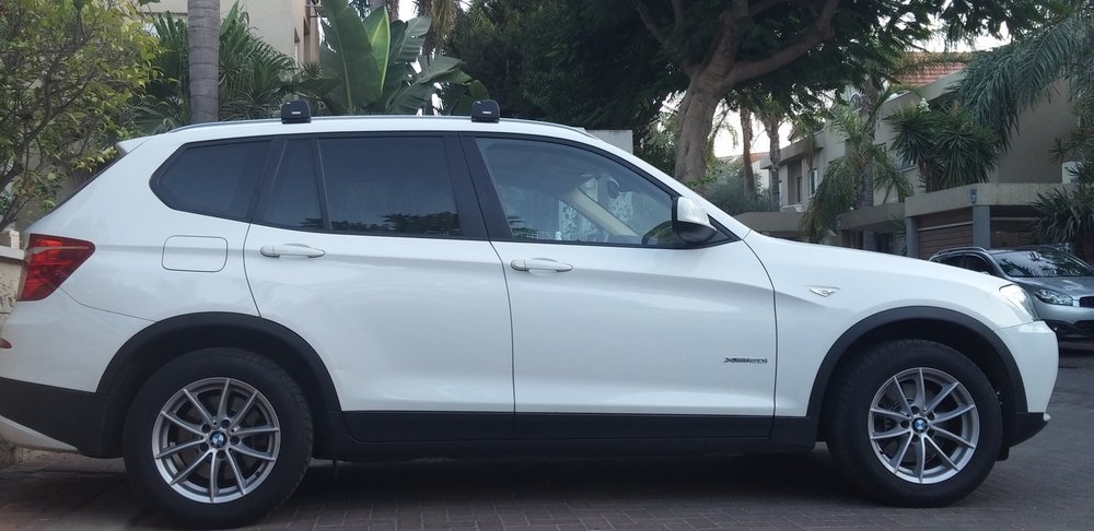

יכול להשוות לרכב של אשתי שנועל 225 60 17 חדשים של פירלי,צמיגים
ללא תקר,הרכב שלה הרבה יותר רך אך ממש מרגיש כמו קרוס אובר נמרח
שקט ופחות חד בשינויי כיוון,ממש נמרח שקט ומרגיש אחר ופחות אוחז,
הרבה פחות נאחז בגדודיות ושקעים קטנים והזעזוע עובר לרכב בפנים ביותר
חד וקולני אצלי החישוק בולע מלא ואינו מעביר זעזועים לתוך הרכב ואומר שוב...
משרה ביטחון הרבה הרבה יותר גבוה,עכשיו אפשר להגיד שזו ממש ממש במוו.
בימים הקרובים אחרי החגים כנראה האשר את הצמיגים ברשיון הרכב כמובן.
זהו אמרתי שהרכב שקט ואוחז יותר ממקודם או מהרכב הזהה של אישתי?
הוספתי תמונה של לפני ואחרי.
