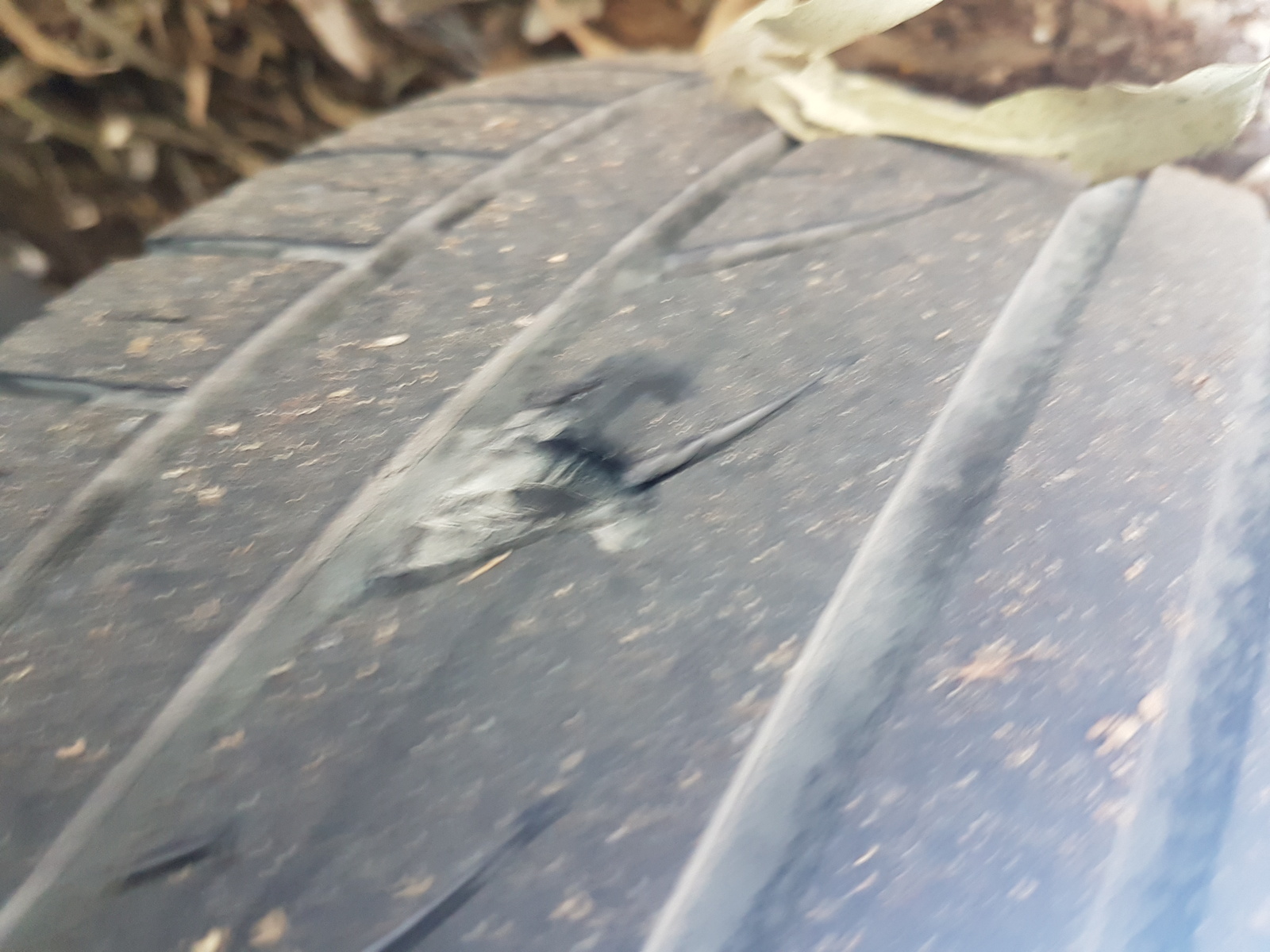

הסט עבר 75 אלף , בצמיג האחורי הימני ישנה חתיכה חסרה והחלטתי להחליף זוג אחוריים/ רביעייה.

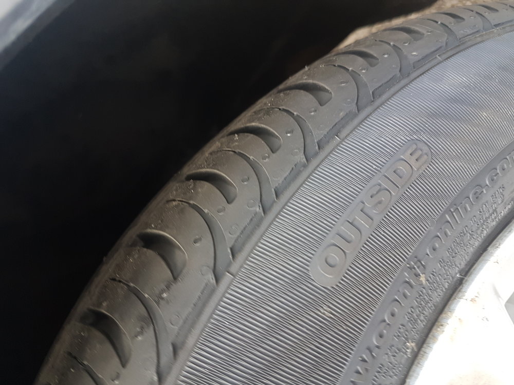

הורכבו קונטיננטל SSR premium contact
כן, השיקול שלי היה אחר ...
הצמיגים הנ"ל מיובאים באופן סדיר, וכבר שריינתי עוד זוג שיותקן באוקטובר .
לכל שאר הצמיגים פשוט אין ייבוא קבוע במידה הזאת, וזאת מהיכרות עמוקה עם התחום .
מלבד זאת, במחיר ששילמתי אין להם תחרות גם בצמיגים הרגילים .
הותקן קוד מהירות w הפעם.
