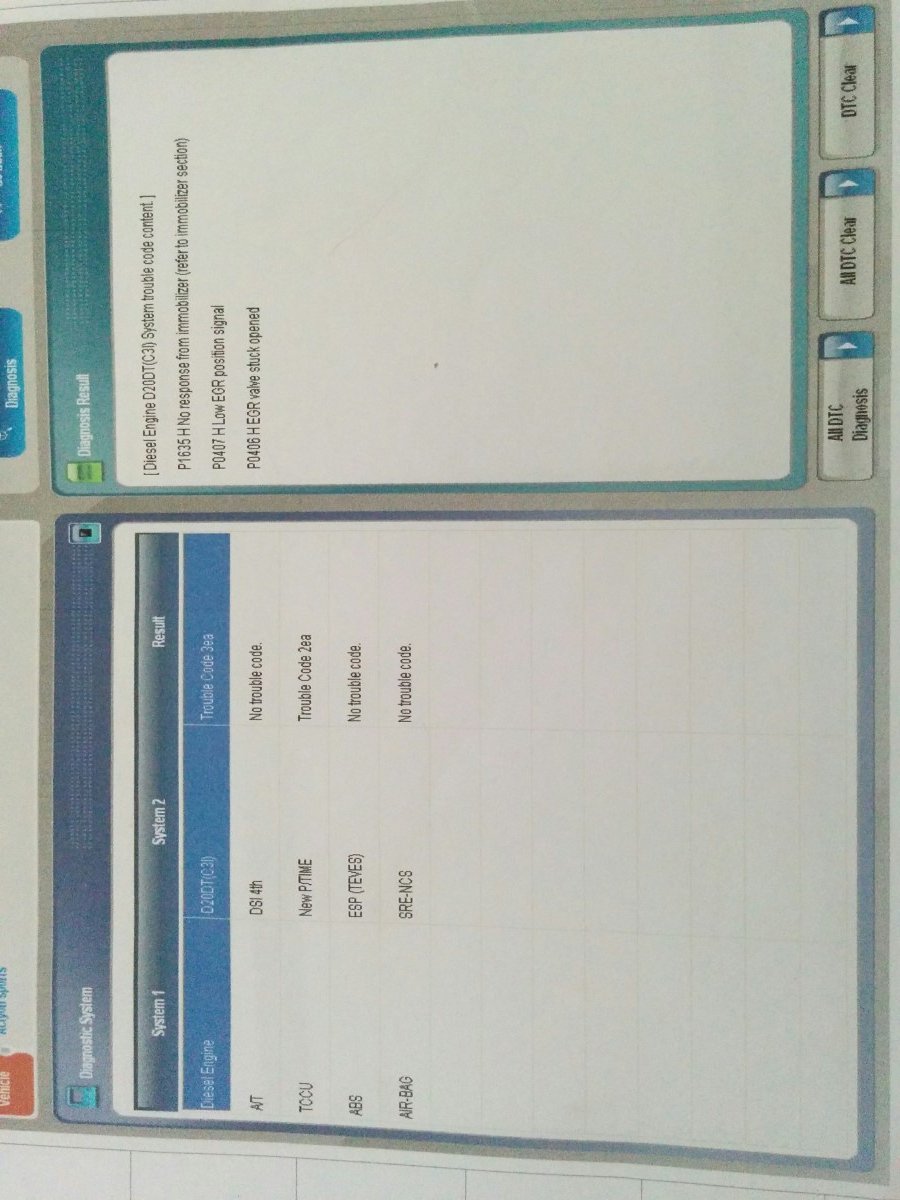

על פניו הרכב הזה היה קנייה בטוחה. מעבר לעניין שחיצונית ופנימית הרכב נראה מצויין + אין תאונות + יד ראשונה -> הדבר שהכי עניין אותי במעמד הרכישה הוא היסטוריית הטיפולים. לאורך 220,000 ק"מ שהרכב היה בבעלותו הוא הכניס אותו כל 15,000 ק"מ למוסך מורשה! 8 עמודים של היסטוריית טיפולים!
למרבה הצער וכמו שמתברר מיום ליום היסטוריית טיפולים מסודרת ממוסך מורשה היא לא תעודת ביטוח למצבו המכני של הרכב, נראה שטיפלו בו בחובבנות.
היום סוף סוף יצא לי להגיע למוסך מורשה. מאוד שמחתי לראות מחשב דיאגנוזה מקורי, ועוד אחד כזה שמתחבר ללפטופ.

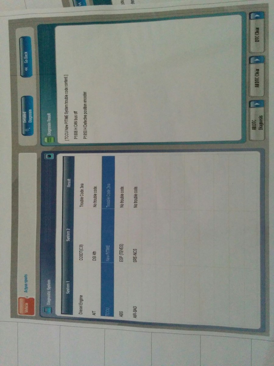

התפריט הצבעוני נפתח והורצה סריקת מערכות כללית. בניגוד לארבעה (!!!) סקנרים גנריים שקדמו לו ולא מצאו אף תקלה, הסורק המקורי איתר חמישה קודי תקלה, שלושה שנגעו למנוע ושני קודי תקלה מהתיבת טרנספר. הגיר אגב לא דיווח על שום תקלה.
התקלות אופסו ונתבקשתי לחזור עוד שבוע לסריקת תקלות חוזרת.
לפני שהרכב עזב את המוסך המנהל המקצועי עשה סיבוב (לבד, בלעדי ובלי מחשב) ואמר לי "סע לשלום האוטו תקין".
אז לא, הוא לא תקין, הממיר עדיין לא ננעל. אני באמת שלא יודע מה עוד אפשר לעשות ואיזה בעל מקצוע יסכים להיכנס לעובי הקורה ולהבין מה קורה שם :roll:
