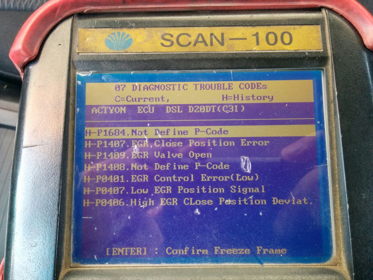

יום האתמול הוקדש לברר מה הבעייה של ה EGR. ביצענו בדיקה יסודית לשסתום ה EGR ולחיווט, כולל שימוש בסקופ. אמרנו שלא יכול להיות שהכל בסדר לפי הבדיקות היבשות שכתובות בספרות והעסק עדיין לא עובד.
השורה התחתונה היא שמשהו במנוע החשמלי של ה EGR נדפק. יש לו בעייה בסיגנל שהוא שולח חזרה למחשב הרכב, הסקופ קרא סיגנל מחורבש וחלש מאוד. פתיחה שלו בזמן עבודת המנוע העלתה שהוא מקרטע במהלך שלו ובהתאם גם לא מצליח לפתוח ולסגור את שסתום ה EGR כמתבקש.

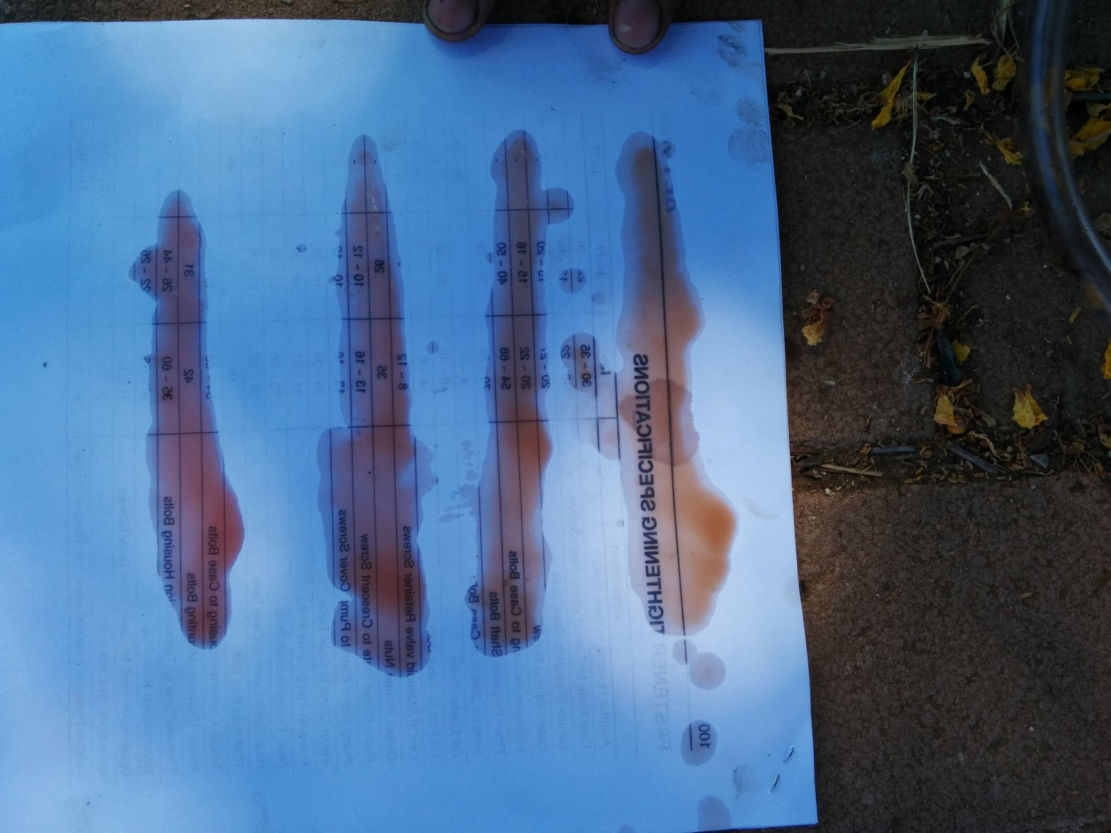

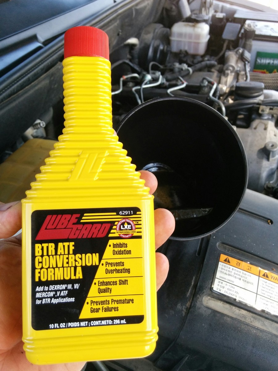

אתמול נפגשתי עם אסףאסף מהכנופייה להחלפת שמן הגיר.
שמן הגיר הוא הנוזל האחרון ברכב שלא זכה להחלפה מאז הרכישה. כאמור על אף שהבעייה המתוארת בשרשור הזה היא בגיר, אני לא מאמין שמקור הבעייה נמצא בגיר ולדעתי הוא תקין לחלוטין.
אתמול ביצענו 3 החלפות חלקיות של נוזל הגיר, לא ניתן לבצע החלפה מלאה ללא מכונה. לאחר סבב ההחלפות יצא רוב הנוזל הישן ואת מקומו תפס נוזל שדומה בתכונותיו לנוזל המקורי (והיקר להחריד, מה גם שלא ניתן להשיגו בארץ) בתוספת תוסף הסבה ייעודי שמקנה לשמן ה DEXRON III את התכונות הנדרשות ספציפית לתיבה הזו. לקראת ההחלפה האחרונה גם פתחנו את הקרטר והחלפנו את הפילטר והאטם לחדשים ומקוריים.
לאחר כמעט 150 ק"מ של נסיעה אני לא יכול להצביע על שינוי כלשהוא בהתנהגות הגיר, מרגיש לי אותו הדבר אבל לפחות הפעם אני יודע שיש בו נוזל מתאים ובכמות הנכונה.
ולא, הממיר עדיין לא ננעל בנסיעה :roll:
בתמונות ניתן לראות את התוסף הייעודי ו"דגימות" משמן הגיר שהוחלף, ניתן לזהות את השתנות הצבע מימין לשמאל. ההחלפה האחרונה הייתה לפני 35,000 ק"מ, זו הסיבה שצבע הנוזל בשטיפה הראשונה כהה אבל לא שחור או שרוף.

הנוזל שהיה בתיבה הוא, ע"פ היסטורית הטיפולים, נוזל מקורי של ססאנגיונג אבל אחד שמתאים לתיבת ה 6 הילוכים החדשה יותר.
השמן המקורי של התיבה שמותקנת אצלי הוא Castrol TQ-95. ססאנגיונג אומרים להשתמש אך ורק בנוזל הזה ולא בשום נוזל אחר. קסטרול מצידם טוענים שזה שמן שפותח במיוחד לתיבת ה BTR הנ"ל שמלבד ססאנגיונג הותקנה גם ברכבי פורד פאלקון אוסטרלים, באיזה דגם של מזארטי ודגם של מיצובישי, כולם מתחילת שנות ה- 90.
השמן הזה לא ניתן להשגה בארץ, היבואן הפסיק להביא אותו לפני כמה שנים ובחנויות החלפים אפילו לא שמעו עליו. היבואן של קסטרול אומר שישתלם לו להביא רק כמה משטחים של השמן הזה, ובשביל החמשה-שה אנשים בארץ שיש להם את הגיר הזה זה פשוט לא משתלם.
באוסטרליה הנוזל הזה קצת יותר נפוץ אבל אף אחד מהמוכרים באי-ביי לא מוכן לשלוח לארץ, מה גם שזו תהיה התאבדות כלכלית.
בקוריאה ניתן להשיג אותו רק בבקבוקים של ליטר, 20$ לפני משלוח, וצריך 10 כאלה.
מצאתי רק שתי חברות שמייצרות שמן תואם, אחת אוסטרלית ואחת גרמנית וגם כאן ניסיונותי לקנייה שלו לא צלחו.
LubeGard היא חברה אמריקאית שטוענת שמייצרת תוסף ייעודי לתיבה הזו שלוקח שמן דקסרון III ומוסיף לו את התוספים שנמצאים בשמן TQ-95. אין לי מושג אם זה נכון או לא נכון, אבל מכל המחקר שעשיתי זו הייתה האופציה הריאלית היחידה.

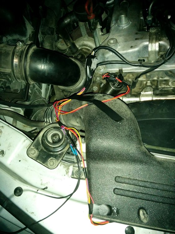

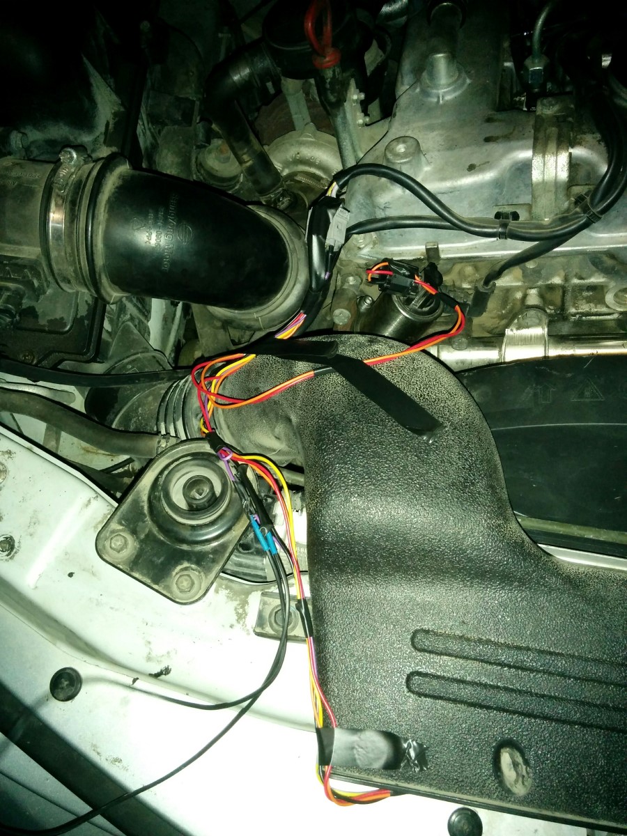

בכל מקרה הנה טיזר לניסוי שביצענו אתמול בלילה... :twisted:
תודו שהתגעגעתם.

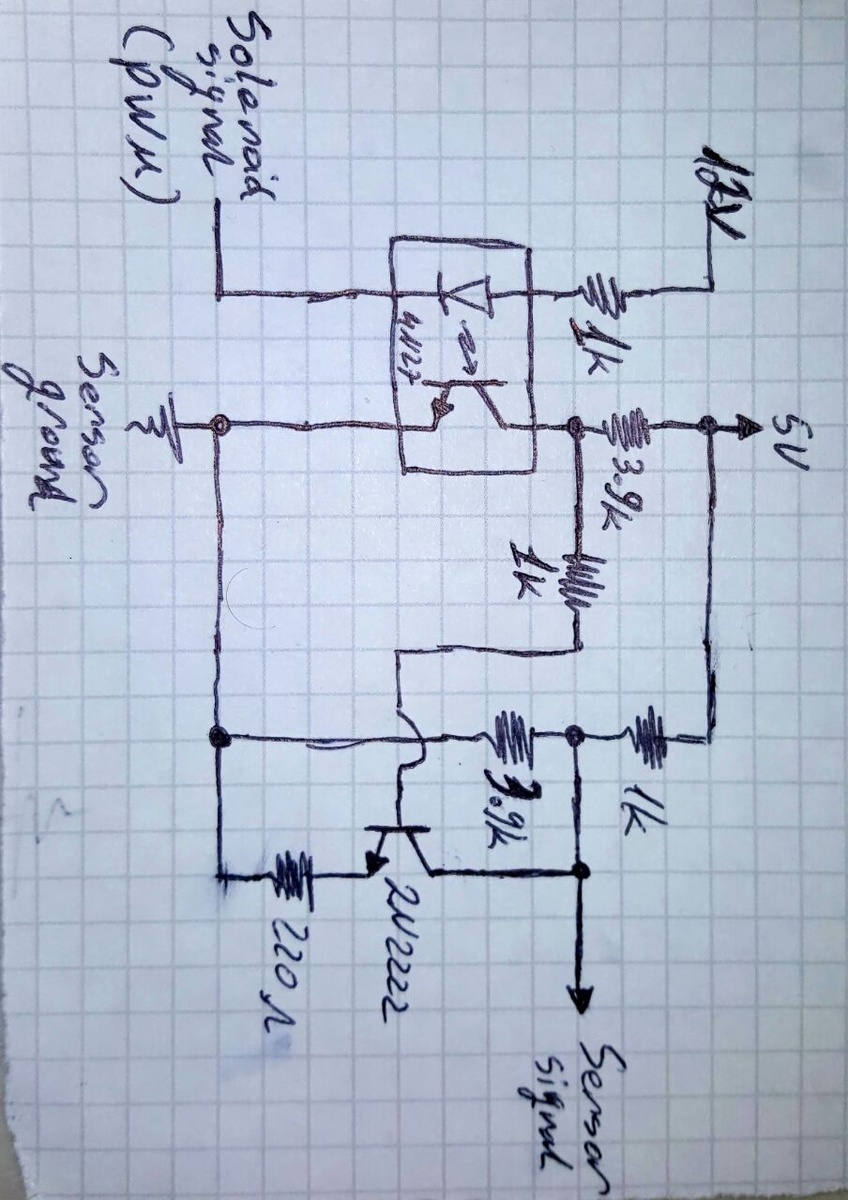

מה שרואים בתמונת הטיזר בהודעה הקודמת הוא מעגל חשמלי שמדמה חיישן EGR תקין. החלטתי שלפני שאני הולך להשקיע סכום 4 ספרתי לטובת העניין, אני רוצה לראות האם "תיקון" ה EGR אכן יפתור את בעיית ממיר המומנט.
מפה לשם ואחרי כל מיני ניסויים ווריאציות, חבר שלי ואני הצלחנו לייצר מעגל שמדמה את פעולת חיישן ה EGR. המעגל נבדק ואומת ע"י סקופ בזמן נסיעה אך עדיין הרכב לא נועל ממיר.
היום בבוקר קפצתי למוסך ססאנגיונג לשם איפוס התקלות, ובאמת לאחר האיפוס לא חזרה יותר שום תקלת EGR וגם לא תקלת ה Can Bus ממחשב תיבת ההעברה. בנסיעת המבחן שלאחר האיפוס הרכב עדיין לא נעל ממיר, אבל מצד שני גם הסקופ הראה שהמעגל הפסיק לעבוד :?. אנחנו צריכים לייצר מעגל כזה דור 2 ולשפר את האמינות שלו ובעיקר את עניין המגעים, שנראה שיש בעייה כזו איפשהו במעגל או בקונקטור.

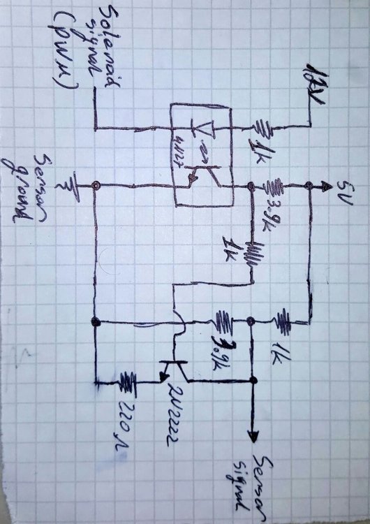

בתמונות אפשר לראות את הסכמה של המעגל שמדמה את ה- EGR ולצידו כל קוד EGR אפשרי שקיבלנו במהלך הניסויים :mm_blush:

לא הבנתי איך דימית את פעולת החיישן.

ה EGR ברכב הזה הוא חשמלי, כלומר יש סולנואיד שדוחף את השסתום. כאשר השסתום פתוח הסולנואיד שולח למחשב הרכב סיגנל X. כאשר השסתום סגור הסלונואיד שולח סיגנל Y.
מאיזושהי סיבה הסולנואיד הזה נדפק ולא מצליח לפתוח את השסתום, מה שמביא לקוד תקלה ב EGR. המעגל שבנינו מדמה למחשב הרכב שסתום שמתפקד תקין, כלומר כאשר המחשב שולח סיגנל לפתיחה הוא "רואה" את הערך החשמלי שמייצג שסתום פתוח. כאשר הוא פוקד לסגור אותו המחשב רואה את הסיגנל שמשדר שסתום סגור. נשמע פשוט אבל לא, המחשב מצפה לראות ערך מאוד ספציפי במצבים האלה וכיילנו את המעגל שיראה בדיוק את הערך הנדרש (1.2V ו 4V).
