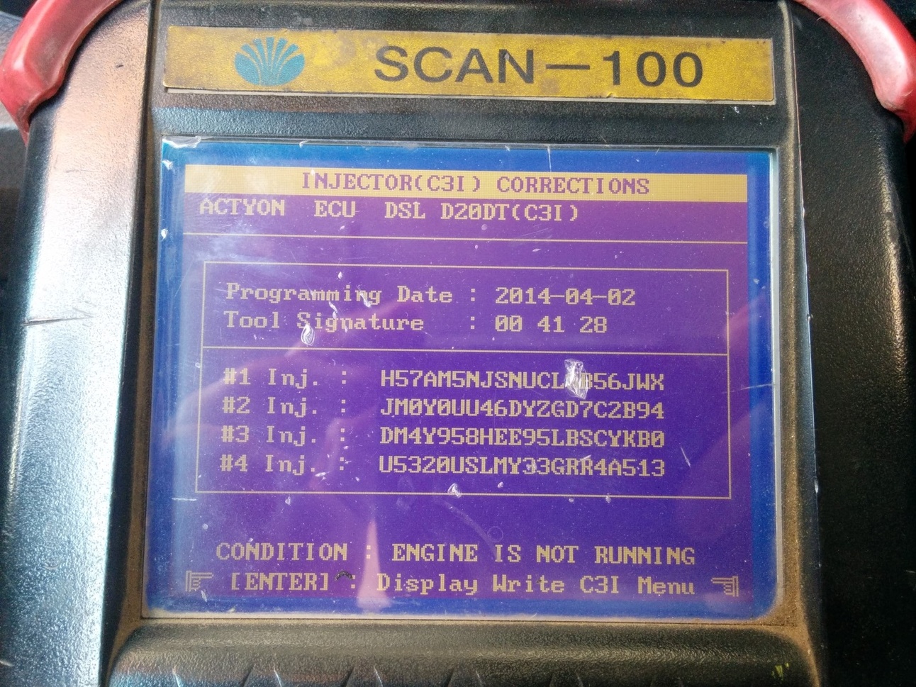

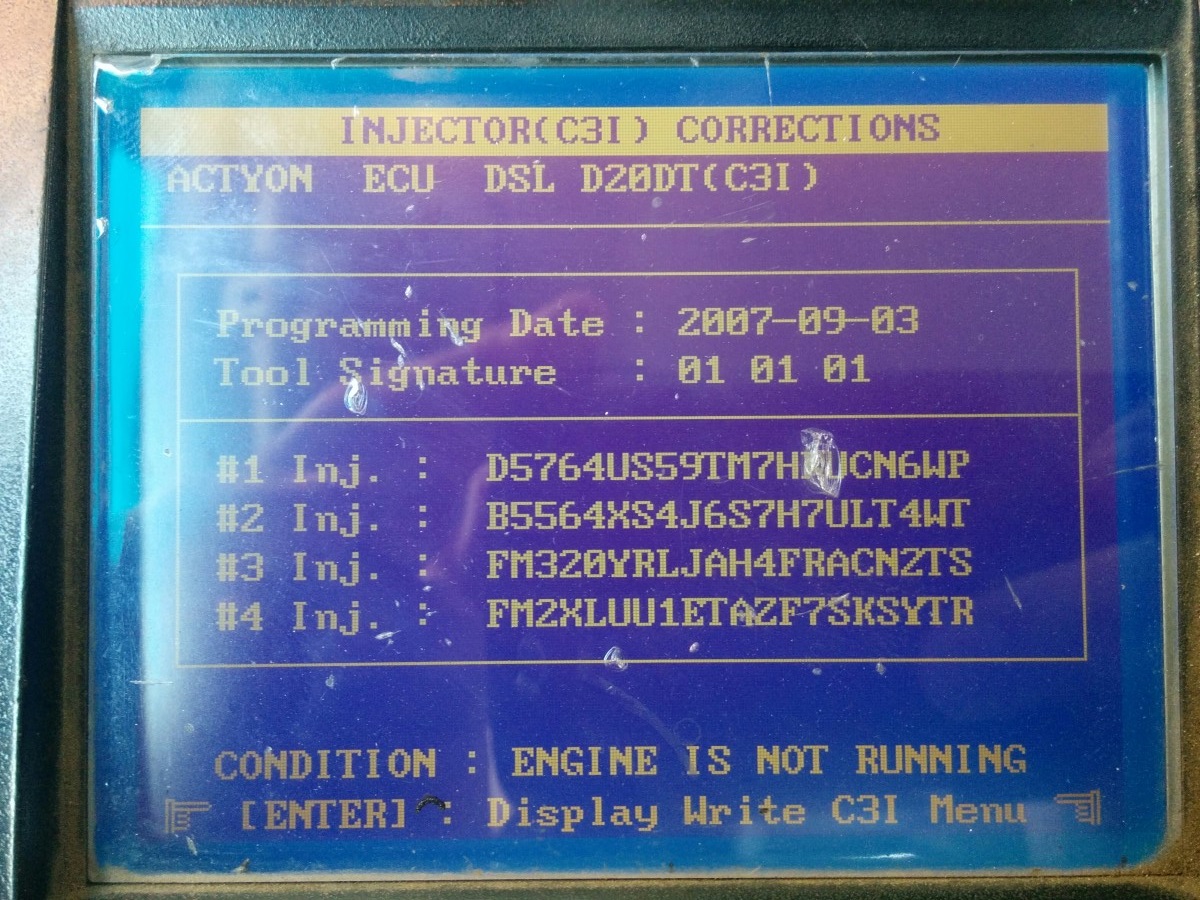

נכנסתי לתפריט קידוד האינג'קטורים. מה "רבה" הייתה הפתעתי כשראיתי שאף אחד מהאינג'קטורים לא מקודד, זאת על אף שרשום בהיסטוריית טיפולים שבוצע קידוד מחדש לשלושת האינג'קטורים שהוחלפו לפני 40,000 ק"מ... :roll:
צילמתי את קידוד האינג'קטורים הנוכחי. ניתן לראות שפעם אחרונה שהם קודדו היה בספטמבר 2007 (שזה תאריך הייצור של הרכב). נהדר.

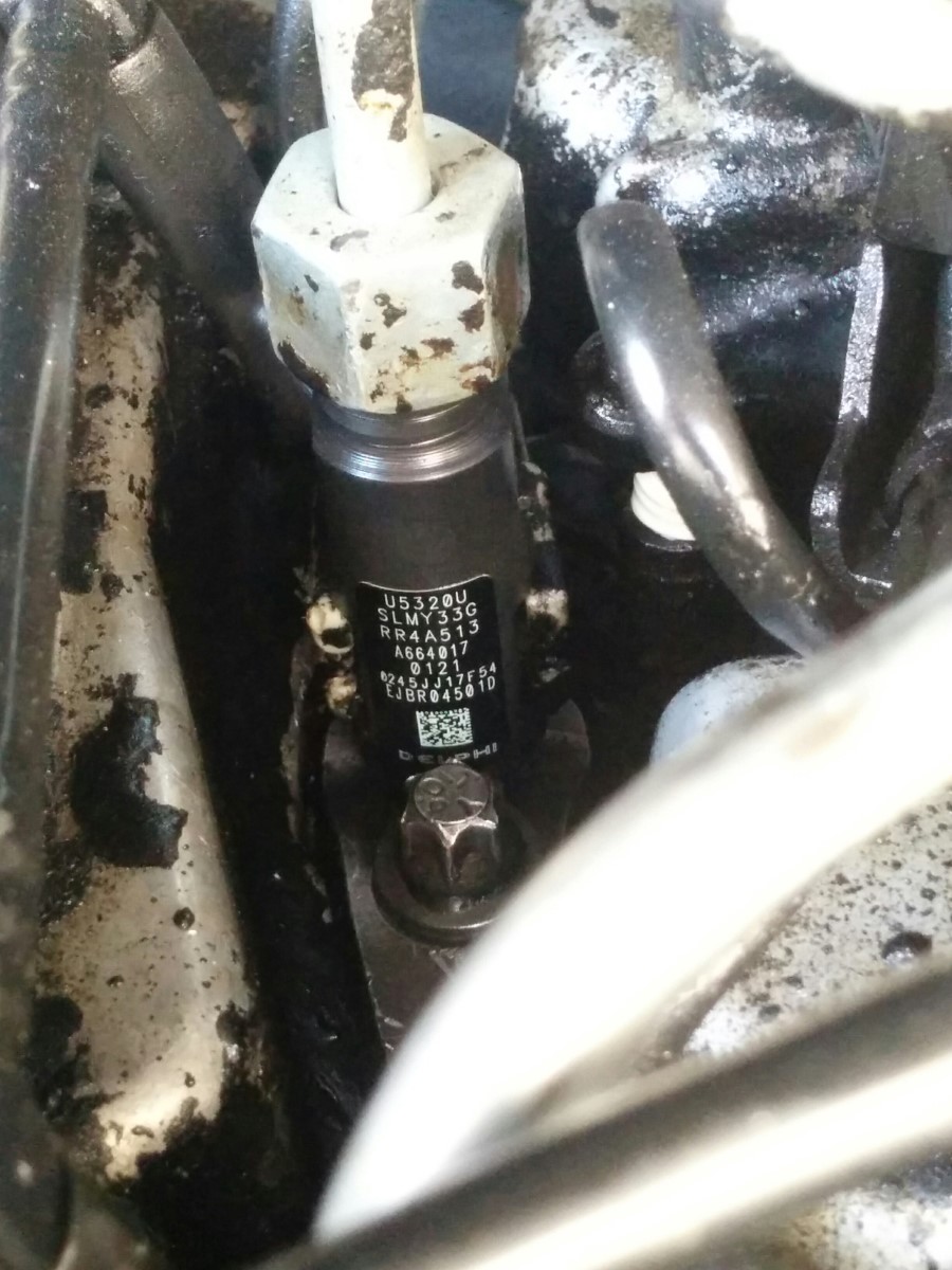

צילמתי את הקוד שמופיע על כל אינג'קטור והזנתי אותו בסורק. בדגם ה EURO 4 הקוד מורכב מ 20 ספרות או אותיות, הקוד מופיע בשלושת השורות הראשונות על האינג'קטור.
הקידוד עצמו ידידותי למדי אך לקח לא מעט זמן, בערך חצי שעה לקודד את כל הארבעה ובסוף זו התוצאה הסופית (תתעלמו מהתאריך, התאריך בסורק זה לא היה מכוון):
כנראה שהסורק הזה קצת פחות גזען מהסורק שפגשתי אתמול, לו לא איכפת אם זה אינג'קטור יהודי, נוצרי או מוסלמי, הכל הולך :roll:

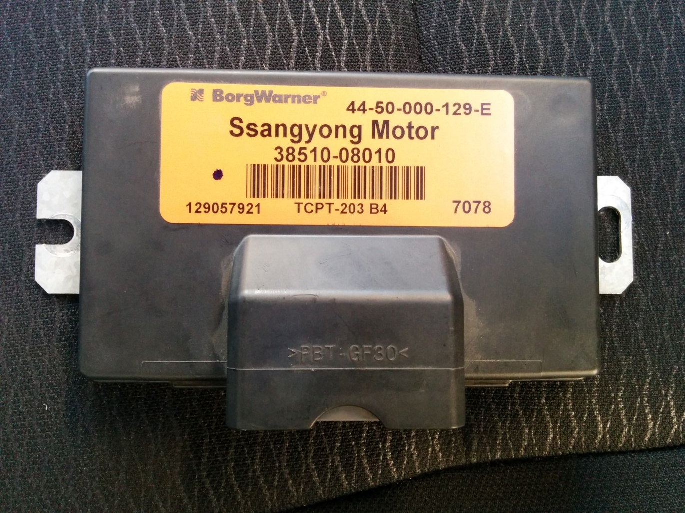

החקירה היום התמקדה במחשב ה TCCU, מחשב תיבת ההעברה. שני הסורקים המקוריים הצביעו על קוד תקלה P1806, בעיית תקשורת ב Can Bus של ה TCCU (תקלה חוזרת, חזרה למחרת האיפוס).
בספרות היצרן כתוב לבדוק שני דברים בלבד: לבדוק את קו התקשורת או להחליף TCCU.
בדקנו את רציפות החיווט של ה CAN BUS למחשב הגיר ומצאנו כי קיימת רציפות. יצאנו מתוך נקודת הנחה שהצמה תקינה ושאין נתק שמתגלה רק בזמן שיבושים בכביש או קפיצות.

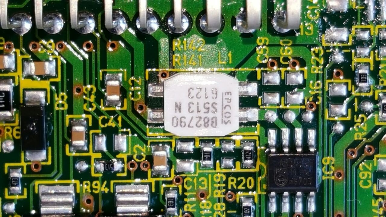

לאחר מכן פירקנו ופתחנו את ה TCCU ונראה שהכל שלם, כל ההלחמות במקום ושום דבר לא נראה שרוף או פגוע. לציין כי זה ה TCCU המקורי של הרכב, הוא לא נפתח או הוחלף בעבר.
בתמונת המעגל החשמלי מצולם הקונטרולר החשוד של הקאן-באס (הצ'יפ השחור עם ה 8 רגליים).

נראה שמדובר ב PCA82C250.
עדיין לא ביצענו את הבדיקות.
אם אתה מצליח לרקום קשר טוב עם המוסך אני ממליץ שתבקש להצליב מחשב גיר עם רכב תקין שנכנס לתיקון. אני חושד בבעיית מתחים פנימית במחשב ולכן יש לך תקלת תקשורת ומתח גבוה ב2.6 וולט.

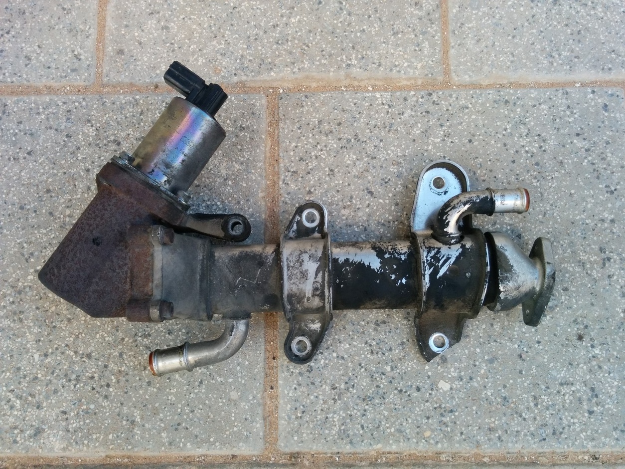

השבוע קיבלתי מידע שככל הנראה הבעייה נעוצה דווקא בתקלת ה- EGR ולא במחשב טרנספר, תקלת ה Can bus היא למעשה תופעת לוואי של תקלת ה EGR ולמעשה אין תקלה במחשב הטרנספר.
תקלת ה EGR מדברת על שסתום שכנראה לא מתפקד כמו שצריך, הערכים שמקבל מחשב הרכב מסולנואיד ה EGR אינם תואמים לאלה שהוא אמור לקבל במצב נתון.
ההשערה שלי הייתה ששסתום ה EGR כנראה מלוכלך מה שמונע פתיחה או סגירה תקינים של השסתום ובהתאם משבש את הערכים שקורא המחשב.
לציין כי שסתום ה EGR עובד (בדקתי את פעולתו ע"י הפעלה יזומה מסקנר מקורי).
כדי להגיע לשסתום ה EGR יש צורך בפירוק די מאסיבי במנוע שכולל ריקון נוזל קירור, פירוק המאוורר ושלל צינורות. הפירוק ארך סדר גודל של 4 שעות, בעיקר בגלל כמה ברגים עם גישה מחורבנת.
השסתום לא היה נקי אבל גם לא היה תקוע ולא ראינו משהו שמקשה על תנועתו. בכל מקרה הוא זכה למקלחת ממיכל שלם של ספריי קרבורטורים, אם כבר הגענו עד לכאן. על הדרך גם הקולר של ה EGR (החלק הכסוף בתמונה) זכה למקלחת ספריי קרבורטורים ושטיפת מעברי המים בלחץ מים.
הסולנואיד של ה EGR זכה לשטיפה הגונה עם ספריי מגעים, ולאחריה חל שינוי קטן בערכים שנקראו בפלוק אך בסך הכל נראה שהפוטנציומטר תקין וערכי ההחזר תקינים.
ההרכבה כבר הלכה הרבה יותר מהר ולאחר נסיעת מבחן התקלה עדיין קיימת ועדיין אין נעילת ממיר בשיוט.
