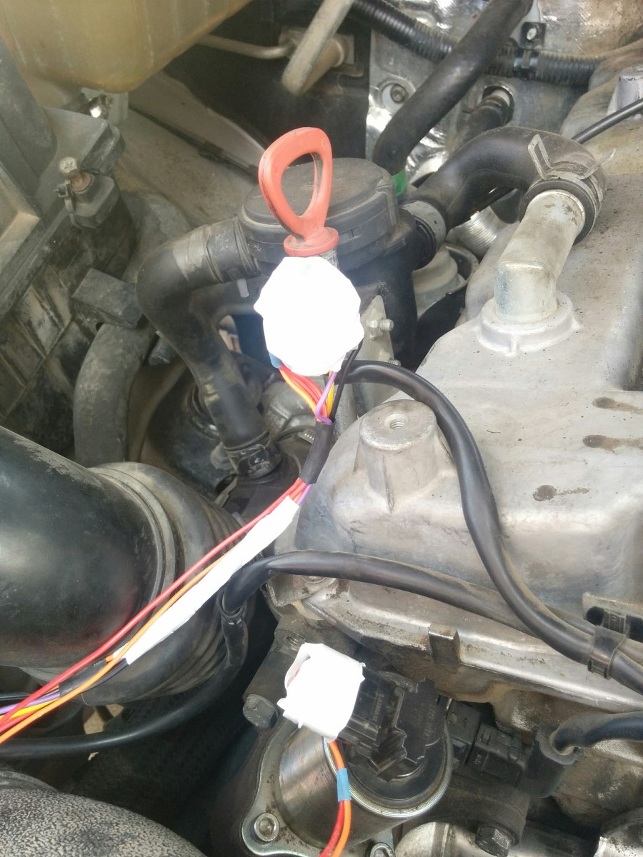

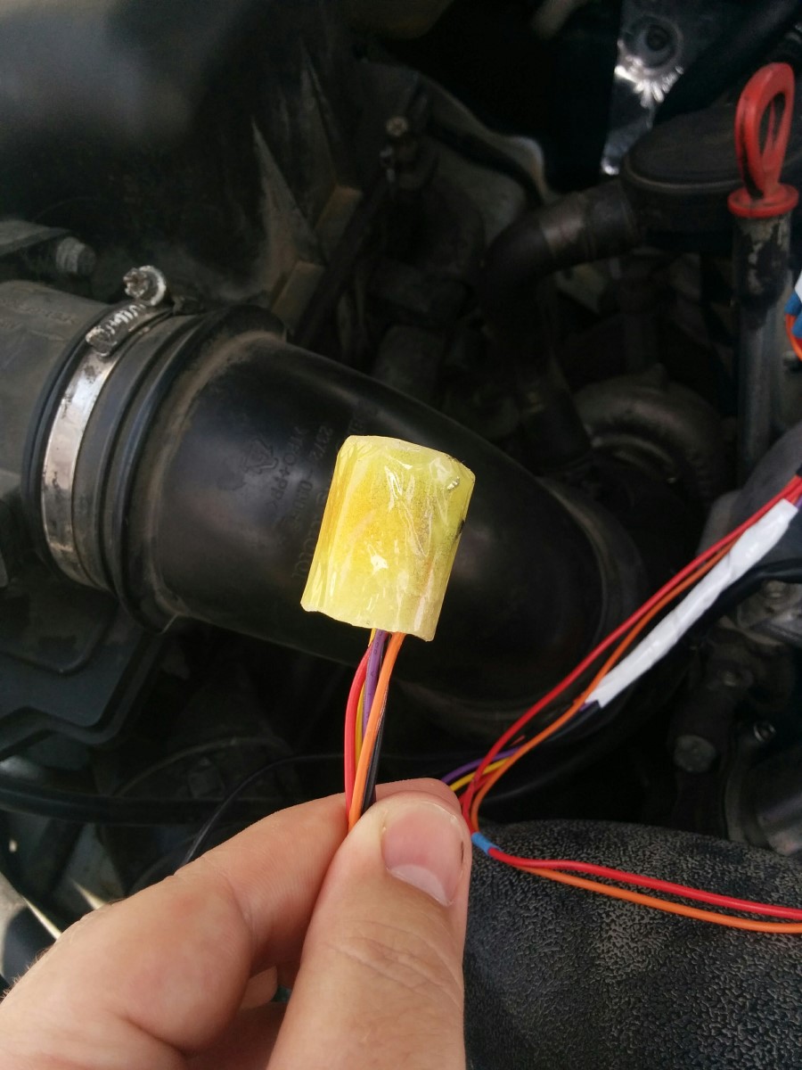

העדכון היומי בא בדמות מדמה EGR דור 2 בתוך יציקת אפוקסי וקונקטורים חדשים ששוללים בעיית מגעים אפשרית, עבר מבחן התעללות והוא מתפקד נהדר.

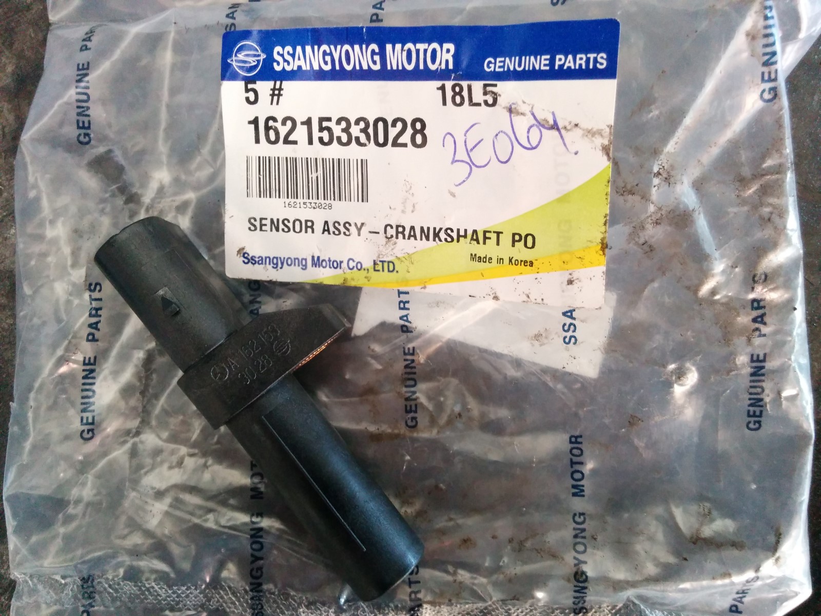

דבר ראשון היה החלפת חיישן הקראנק, פעולה של 10 דקות על הליפט שבוצעה בהצלחה. חדי העין מביניכם יראו שעל החיישן יש גם הטבעה של מרצדס.

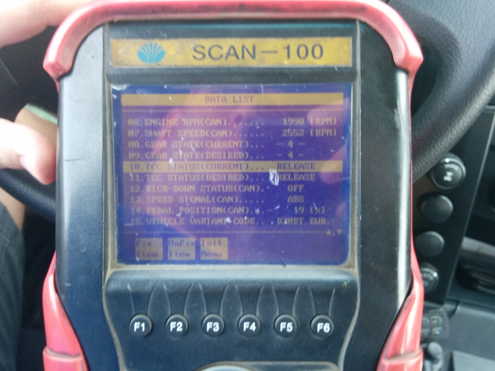

3. הממיר עדיין לא ננעל ומחשב הגיר עדיין לא שולח את הפקודה לנעול. צירפתי צילום מסך שצולם כשהרכב במהירות של 90~ קמ"ש, הילוך רביעי וליטוף של הדוושה - פרמטר ה- TCC Status (נעילת ממיר המומנט, הרצוי והנוכחי) נמצא ב Release, כלומר המחשב אפילו לא מנסה לנעול את הממיר :?
לראשונה בפרשה הזו אין לי שום קצה חוט לאבחון הבעייה ואפשר לומר שהדיאגנוסטיקה מתחילה מ- 0.
