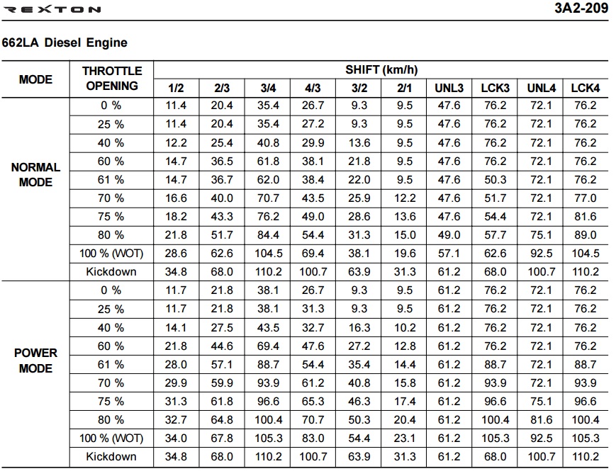

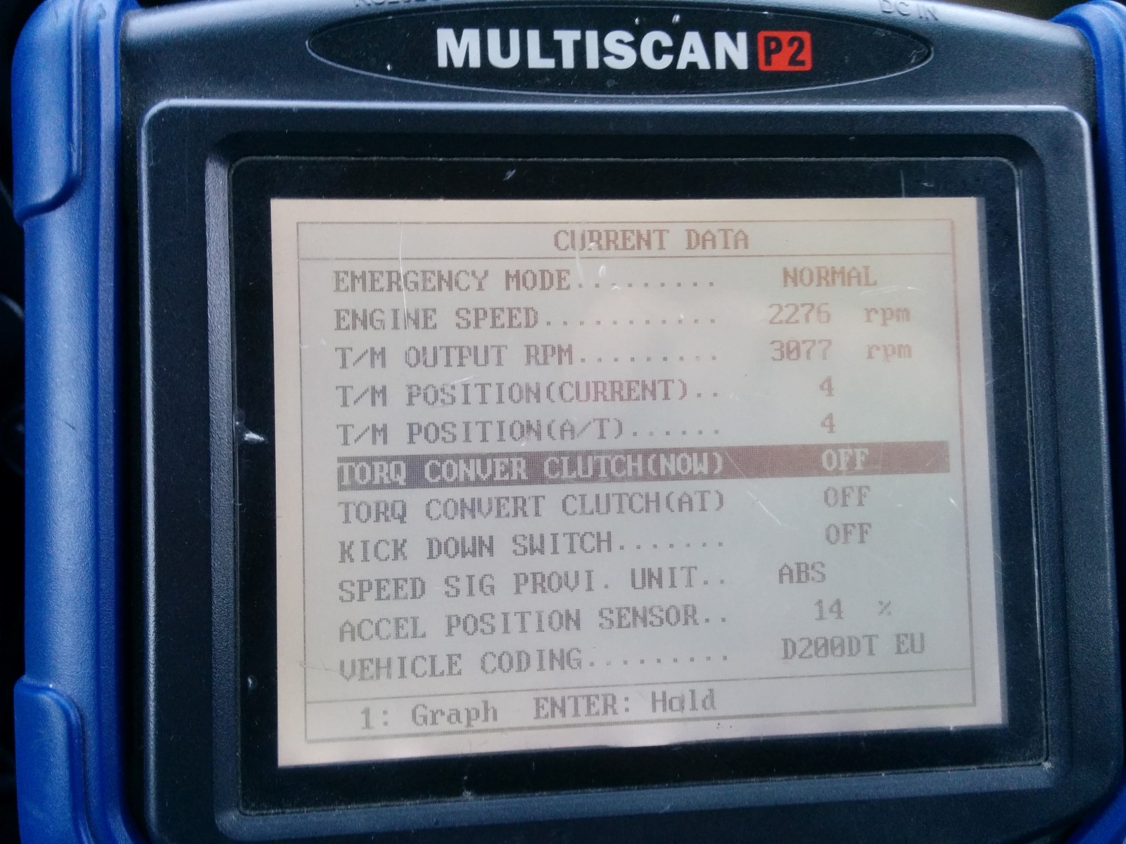

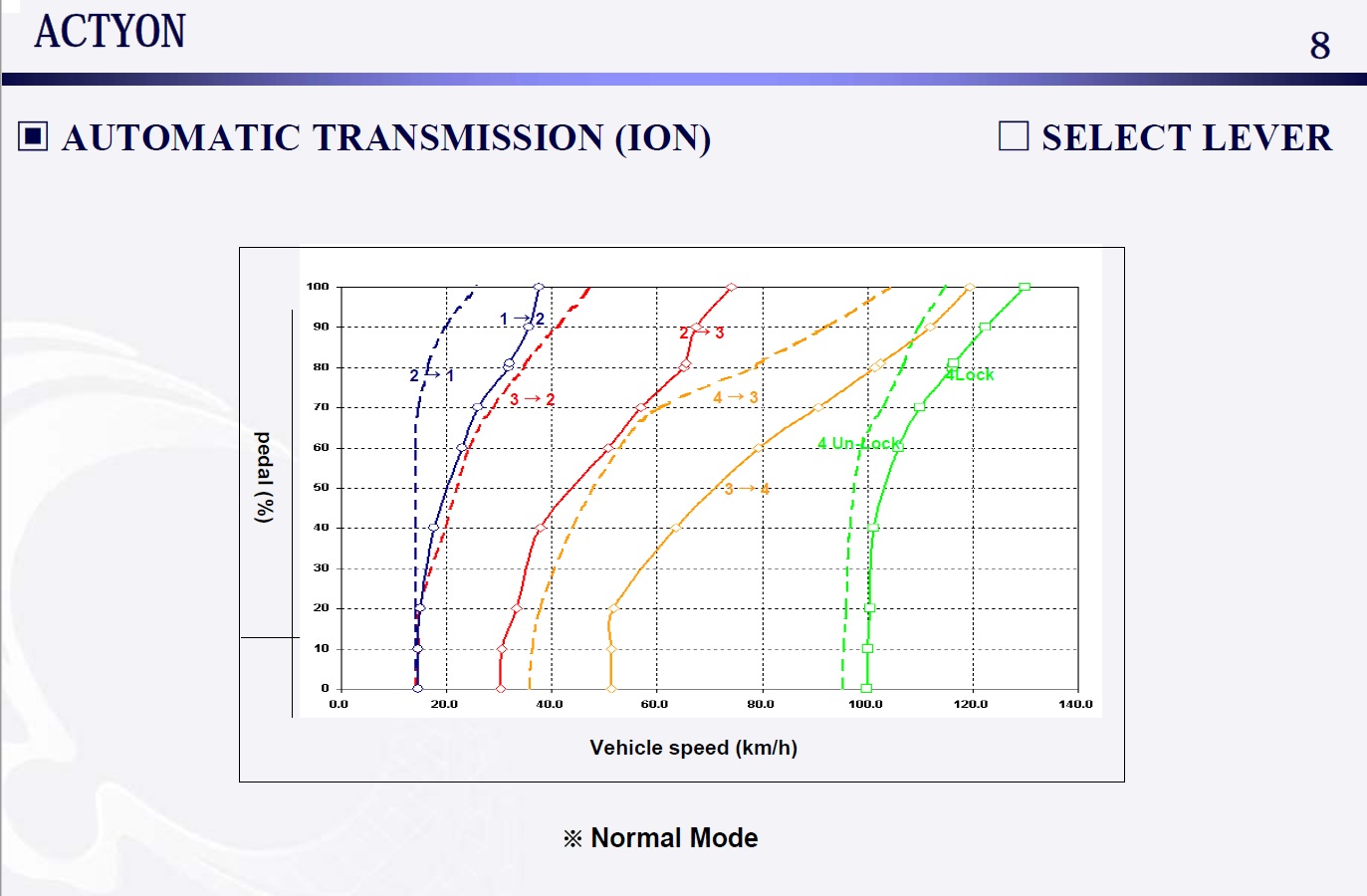

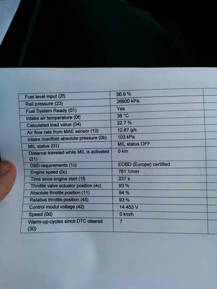

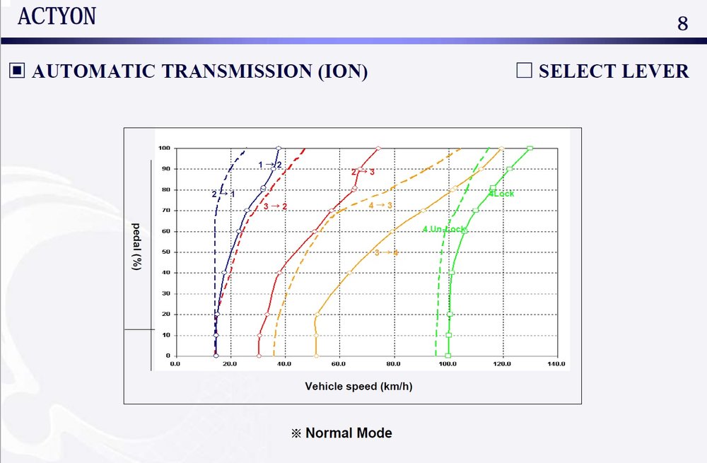

מצרף כאן צילום מסך מתוך הסורק בזמן נהיגה על 100 קמ"ש ונגיעה עדינה בדוושה (14%). ניתן לראות כי המחשב אינו שולח פקודה לנעילת הממיר. בנוסף מצרף כאן את גרף מפת התנהגות התיבה, אם מישהו מצליח להבין ממנה משהו אשמח לפרשנות, אני לא הצלחתי לפענח מה רצה המשורר לומר בכל הנוגע לנעילה בהילוך הרביעי.
אני רק אומר, שבאוטו שלי (ברלינגו דיזל) סורק OBD ג'נרי מציג ערכי engine load דומים. הם לדעתי לא קשורים למציאות, יש מצב שהסורקים האלו לא מתרגמים את הנתון נכון.
לא זוכר את הערכים המדוייקים, אבל גם מראה 40-50% בעמידה בסרק וכל נגיע קלה בגז מקפיצה לאיזור 100%.
נראה מהגרף שלא תהיה נעילה בהילוך רביעי לפני 100 קמש וכמה שתלחץ יותר על הדוושה הנעילה תתאחר. תיסע 110/120 קמ"ש ואמורה להיות נעילה.
זו בדיוק הנקודה, או שאנחנו לא קוראים את הגרף הזה נכון (מרבית הסיכויים), או שהגרף הזה לא הגיוני או שהמקרא של אחד הצירים שגוי. לא הגיוני שב 80% דוושה מתרחשת נעילה וב 60% דוושה היא משתחחרת :screwy:
נעילה למיטב ידעתי צריכה להתרחש כבר מ 60 קמ"ש עם נגיעה מינימלית בדוושה, כל הרעיון של נעילה הוא חסכון בדלק.
ובכל זאת, גם ב 120 עם ליטוף של הדוושה אין נעילה.
עריכה:
יכול להיות שהמשורר התכוון שהנעילה מתנתקת ב 60% דוושה ב 100 קמ"ש וננעלת ב 80% ומעל 117 קמ"ש?

אתה לא יודע אם כן שולח פקודה או לא, ללא בדיקה של סורק מקורי או בדיקה בפועל של הפעלת הסולנואיד שאחראי על הנעילה עצמו.
אגב, לא ספרת לנו איך קבעת כי הנעילת ממיר מומנט אינה משתלבת.
איך אני יודע? אז ככה:
1. שני סורקים גנריים (מקצועיים, לא OBD מאליאקספרס) הראו שהמחשב לא שולח פקודת נעילה לממיר, אתה יכול לראות את זה בתמונה בהודעה 32#.
2. מרגישים את זה. אין את נפילת הסל"ד המאפיינת את הנעילה וכל נגיעה בדוושה מעלה את הסל"ד מיידית ולא מלווה בקפיצת הסל"ד שמתרחשת כשממיר משתחרר.
3. טמפ' הגיר גבוהה, סביב ה 90 מעלות בשיוט. ספי, שבעצמו אבחן שהממיר לא ננעל, טען שעם ממיר נעול הטמפ' הייתה צריכה להיות נמוכה יותר בסדר גודל של 20 מעלות.
4. ביצעתי חישוב יחסי העברה עם תכונה ייעודית ומצאתי כי סל"ד השיוט ב 100 קמ"ש גבוה בקצת יותר מ 200 סל"ד ממה שהוא אמור להיות. הנתונים נבדקו ביחס למה שמדווח מחשב הרכב ואל מול GPS חיצוני שדיווח אותה מהירות שקרא מחשב הרכב, לא הסתמכתי על קריאת לוח השעונים.
נימוקים משכנעים? :wink:

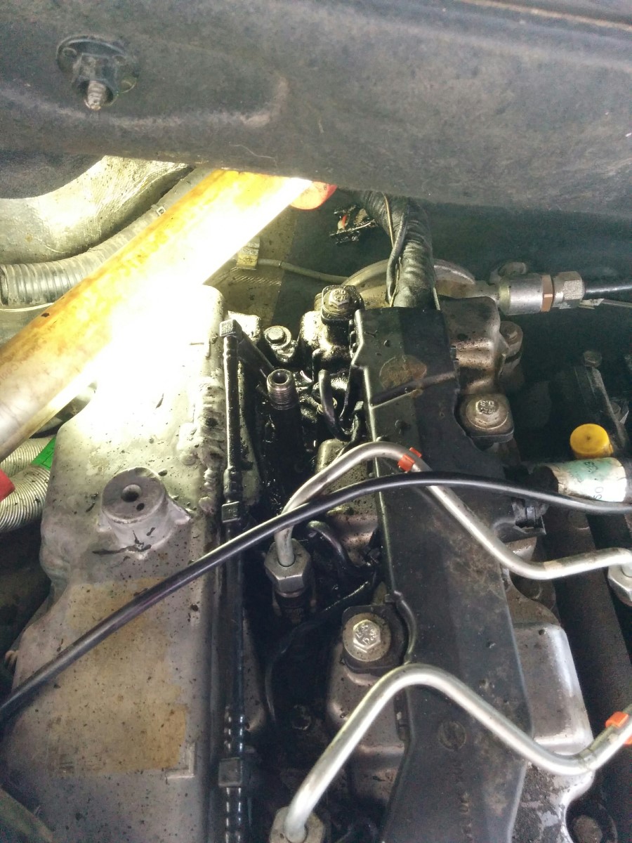

בשבוע שעבר קבעתי תור למכון דיזל לשם החלפת האינג'קטור התקול. את התור קבעתי לאחר שהגיע האינג'קטור החדש והמקורי שהזמנתי מקוריאה ברבע (!!!) ממחיר עלותו בארץ, כולל עצירה במכס ותרומה נאה לקופת מדינת ישראל.
תזכורת: שלושה אינג'קטורים הוחלפו לפני 40,000 ק"מ ואת הרביעי המוסך לא הצליח להוציא ולכן גם לא החליף. על הדרך ובמהלך ניסיון החילוץ הכושל המוסך שבר את מכסה השסתומים של המנוע וריתך אותו בריתוך מכוער.

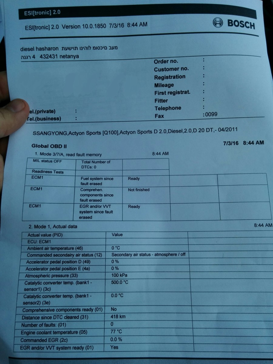

הבדיקה במכון התחילה עם מחשב אבחון של BOSCH שלא מצא שום תקלה, מצרף את דוחות הפלט.

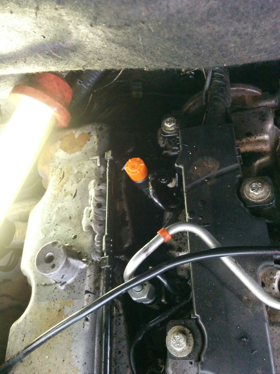

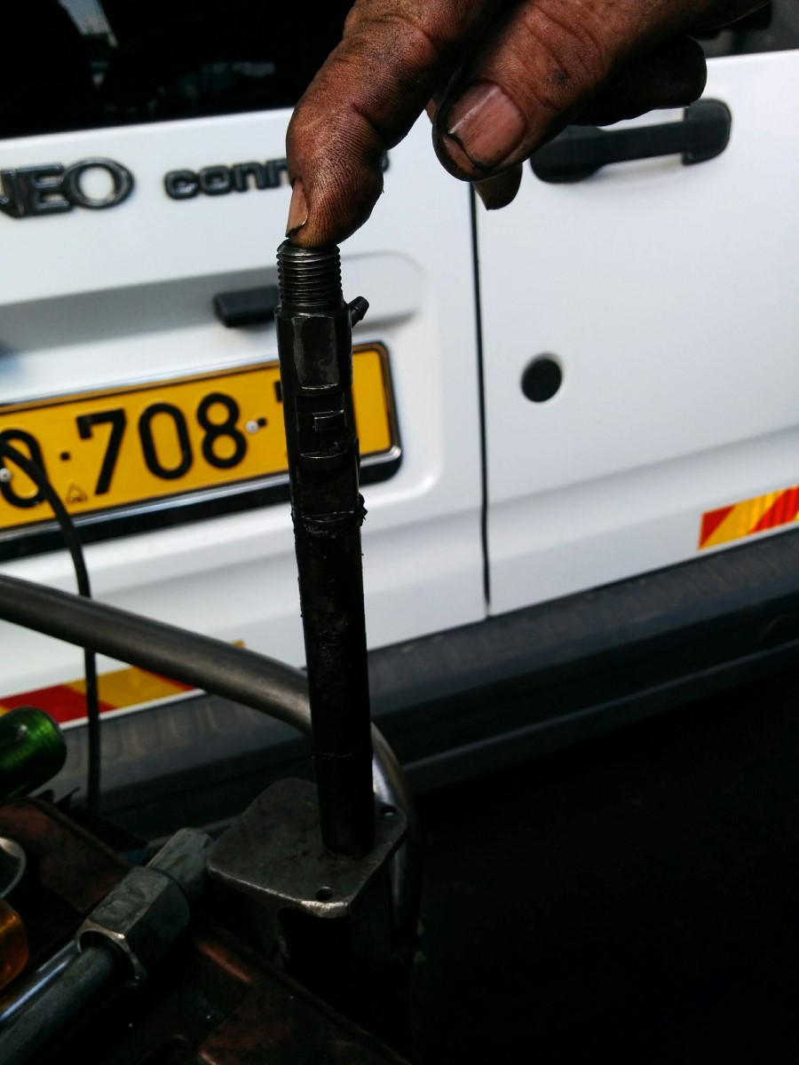

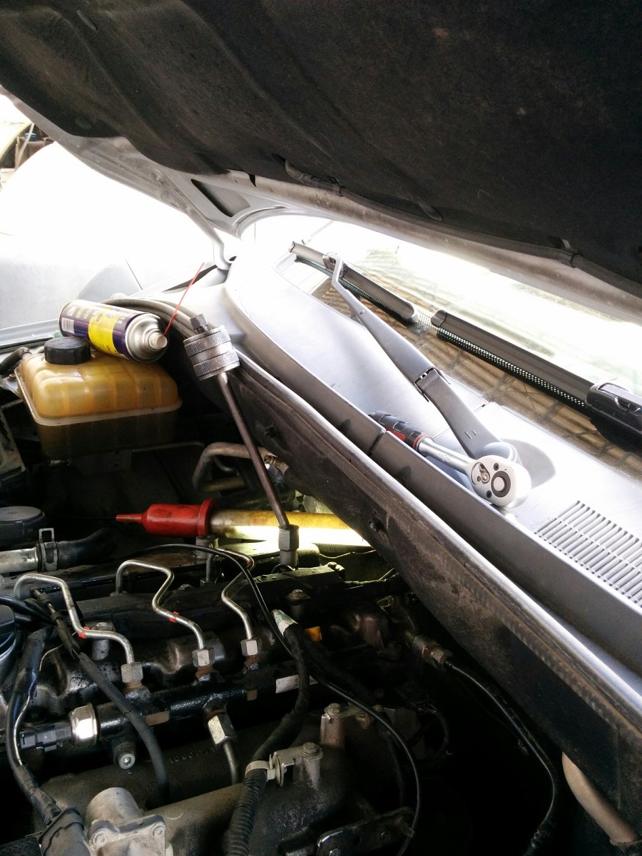

לאחר מכן העובד ניגש לפירוק האינג'קטור. הפירוק עצמו פשוט למדי, פתיחת בורג הנעילה, ניתוק צינור עודפים, ניתוק צינור הלחץ הגבוה וניתוק הקונקטור החשמלי. זה המקום לציין שלאחר שסיפרתי לבעל המכון שהמוסך לא הצליח לחלץ את האינג'קטור הוא הכין אותי נפשית לאשפוז של הרכב לכמה ימים ופירוק ראש מנוע לשם החלפת האינג'קטור.
העובד חיבר את פטיש המשיכה לאינג'קטור ובמספר מכות בודדות שלף אותו החוצה בריא ושלם, בלי שום מאמץ מיוחד. מה שכן, במהלך השבוע האחרון ריססתי WD40 על האינג'קטור בכל יום מתוך מחשבה שאולי הוא יצליח לחלחל ולרכך את המשקעים שתוקעים אותו. היום ולפני הנסיעה למכון שחררתי מעט את בורג הנעילה של האינג'קטור ולאחר מספר דקות נסיעה הרגשתי ברכב ריח חריף של דיזל שרוף וקולות של קומפרסיה שבורחת דרך קדח האינג'קטור, כנראה שזה עבד.
הייתי צמוד לעובד בכל התהליך, הוא הראה לי איך הוא מנקה את קדח האינגקטור ממשקעים, שייף את הבסיס עם כלי ייעודי כדי שטבעת האטימה החדשה תשב כמו שצריך ומרח את האינג'קטור החדש בגריז גרפיט למען שליפה עתידית קלה יותר. בנוסף ולבקשתי הוא גם ניקה בספריי מגעים את הקונקטור.
לאחר ההרכבה הנענו את הרכב ויצאתי לנסיעת מבחן. הרעידות שהיו ב D נעלמו כליל, המנוע עובד חלק ועגול בכל ההילוכים ונכון לרגע זה בעיית הרעידות באה על פתרונה. עם זאת הרכב מרגיש קצת כבד, יותר ממקודם, והממיר עדיין לא ננעל :evil:
הערה נוספת היא שהמכון לא ביצע קידוד לאינג'קטור החדש כי המחשב דיאגנוסטיקה שלו הוא של BOSCH וברכב מותקנת מערכת של DELPHI. ממכון מקצועי שכלללללל תכליתו היא התמחות בדיזל, החלפת ושיפוץ אינג'קטורים, משאבות וטורבואיים הייתי מצפה שהוא יחזיק את הכלים המקצועיים הרלוונטיים של יצרני ה OEM הנפוצים בשוק.
בתמונות המצורפות ניתן לראות את האינג'קטור הישן לפני הוצאתו מהרכב, פטיש המשיכה מחובר, האינג'קטור הישן מחוץ לרכב ואת האינג'קטור החדש עם הפקק הכתום לפני ההרכבה.

נשמע שרכשת רכב מוזנח או שטופל ברשלנות. עדין מסוקרן לגבי פתרון הבעיה בגיר. סחבק חושד במחשב.
Sent from my E6853 using Tapatalk
זה בדיוק העניין, הוא קנה רכב שנראה מאוד שמור (ואיתמר מבין דבר או שניים) עם היסטוריה מלאה של טיפולים במוסך היבואן - ומסתבר שגם שם עשו קיצורי דרך.
מבאס.
אהבתי מאוד את הדרך שפירקת את המזרק הסורר. ככה עושים! בסבלנות, ועם שכל. לא משתחרר? הרעידות של הדיזל וחלחול מאסיבי של WD40 ישחררו גם את האמא שלו.
