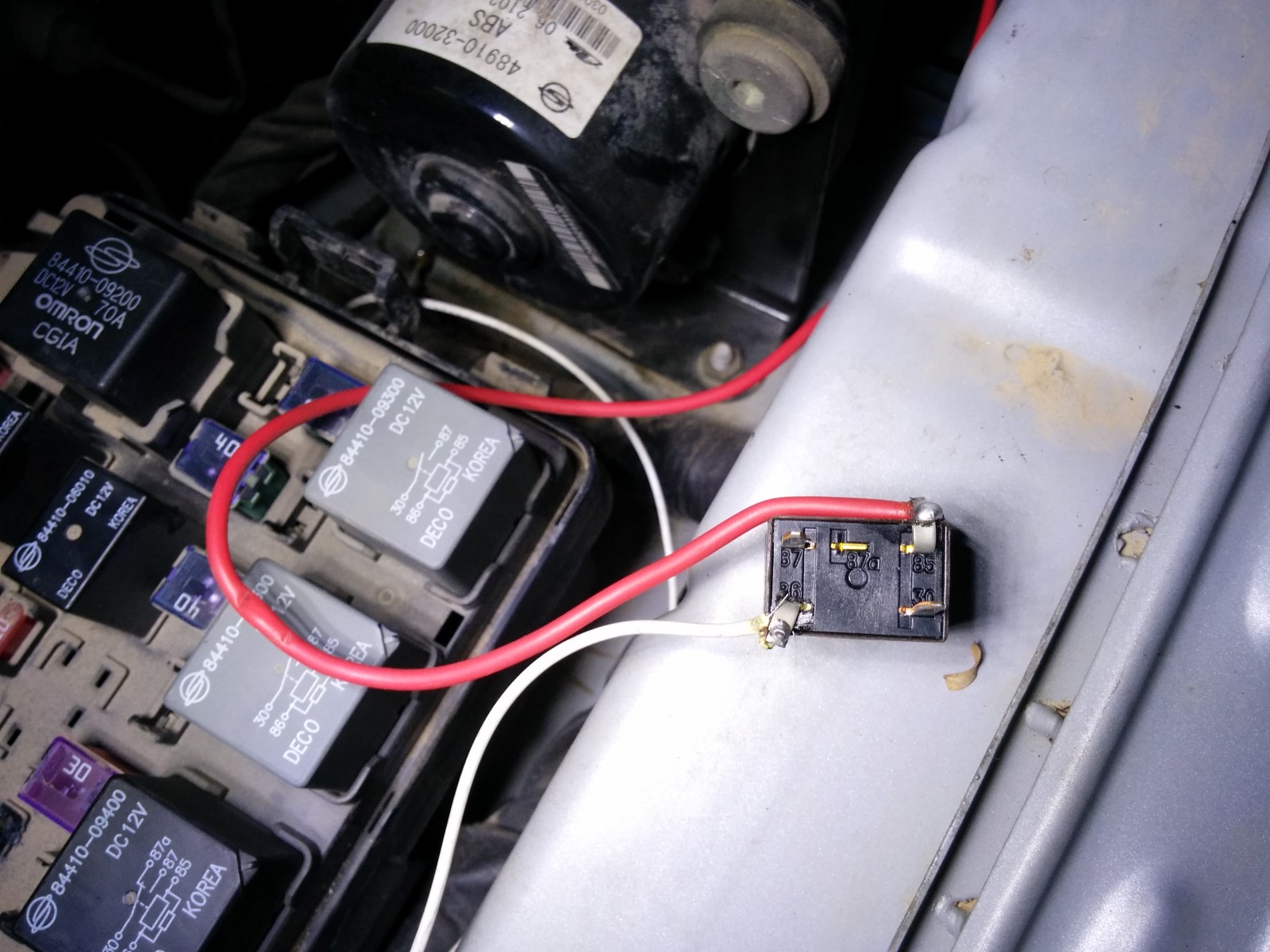

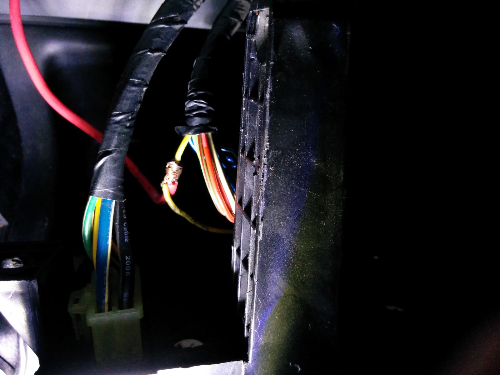

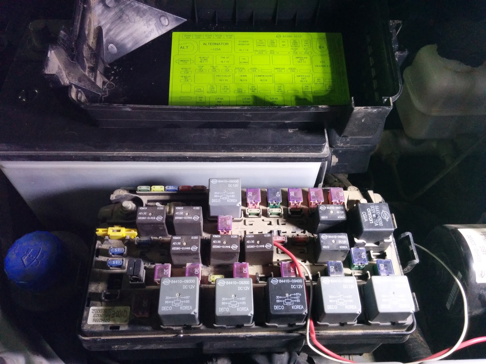

העפתי את המעקף שעשו לממסר מדחס המזגן (בתמונות) וגם העפתי את החיבור הפיראטי שעשו למצערת האלקטרונית.
החדשות הטובות הן שהמצערת עכשיו מקבלת 5V, מה שלא התקיים עד עכשיו. החדשות הרעות הן ששום דבר מעבר לזה לא השתנה, מעגל ה ACC2 בדוושה עדיין מקבל 5V וגם הממיר לא ננעל בנסיעה. הופתעתי שלמרות שביטלתי את הקומבינה של המזגן הוא עובד כרגיל, הייתי בטוח שהוא לא יעבוד.
אני מקווה מחר לאפס תקלות עם סורק מקצועי ולראות אילו תקלות חוזרות אם בכלל. אעדכן.
הם היו מולחמים לרגליים שלו, החוט האדום לרגל 85 והחוט הלבן בין 86 ואדמה. כמו שניתן לראות ככה הוא ישב בתוך בית הפיוזים.

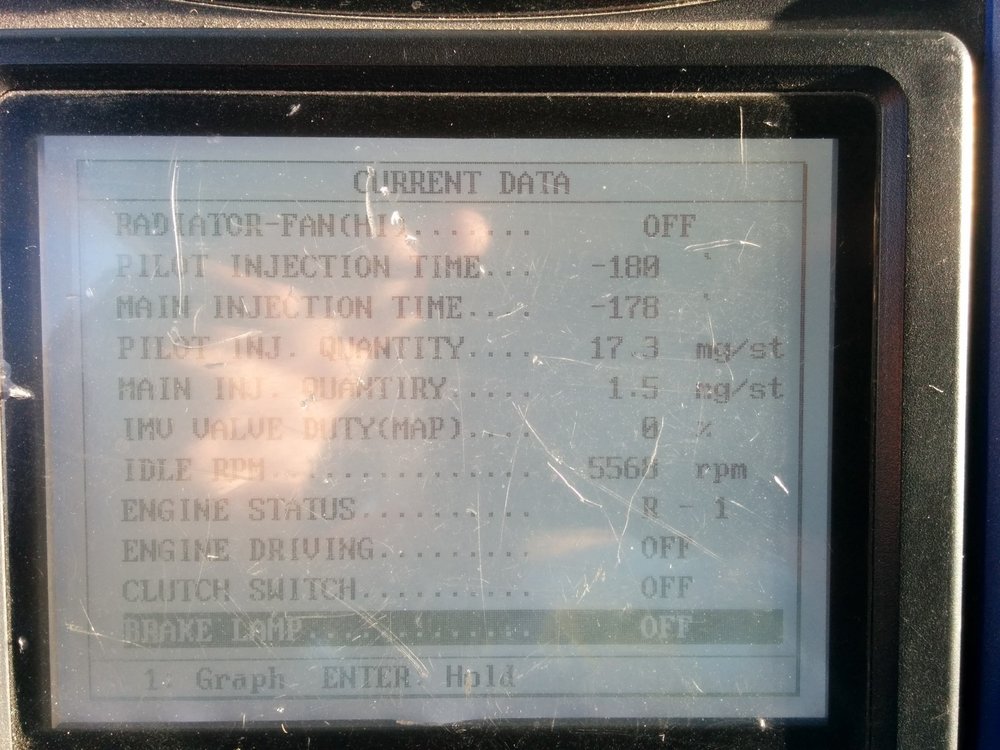

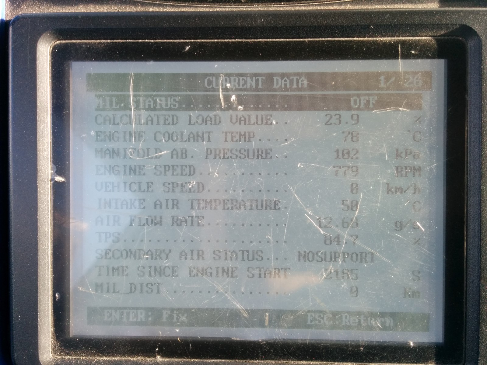

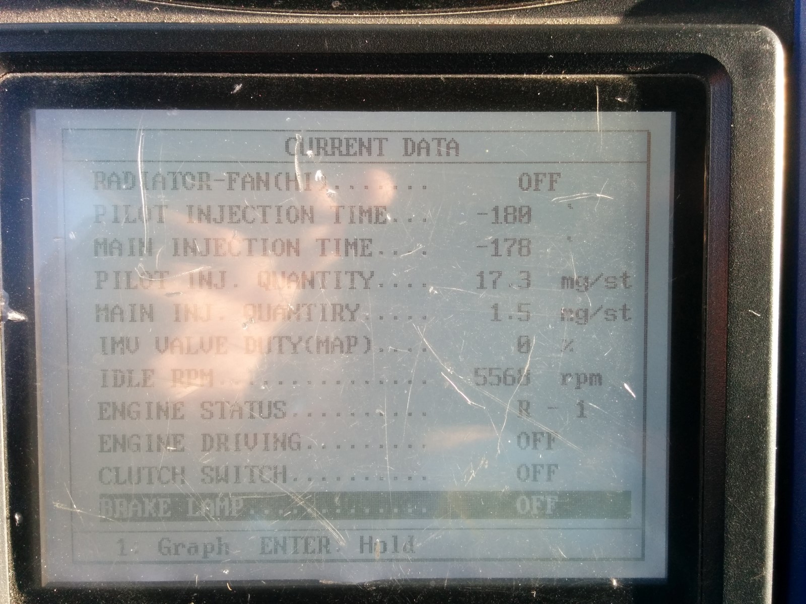

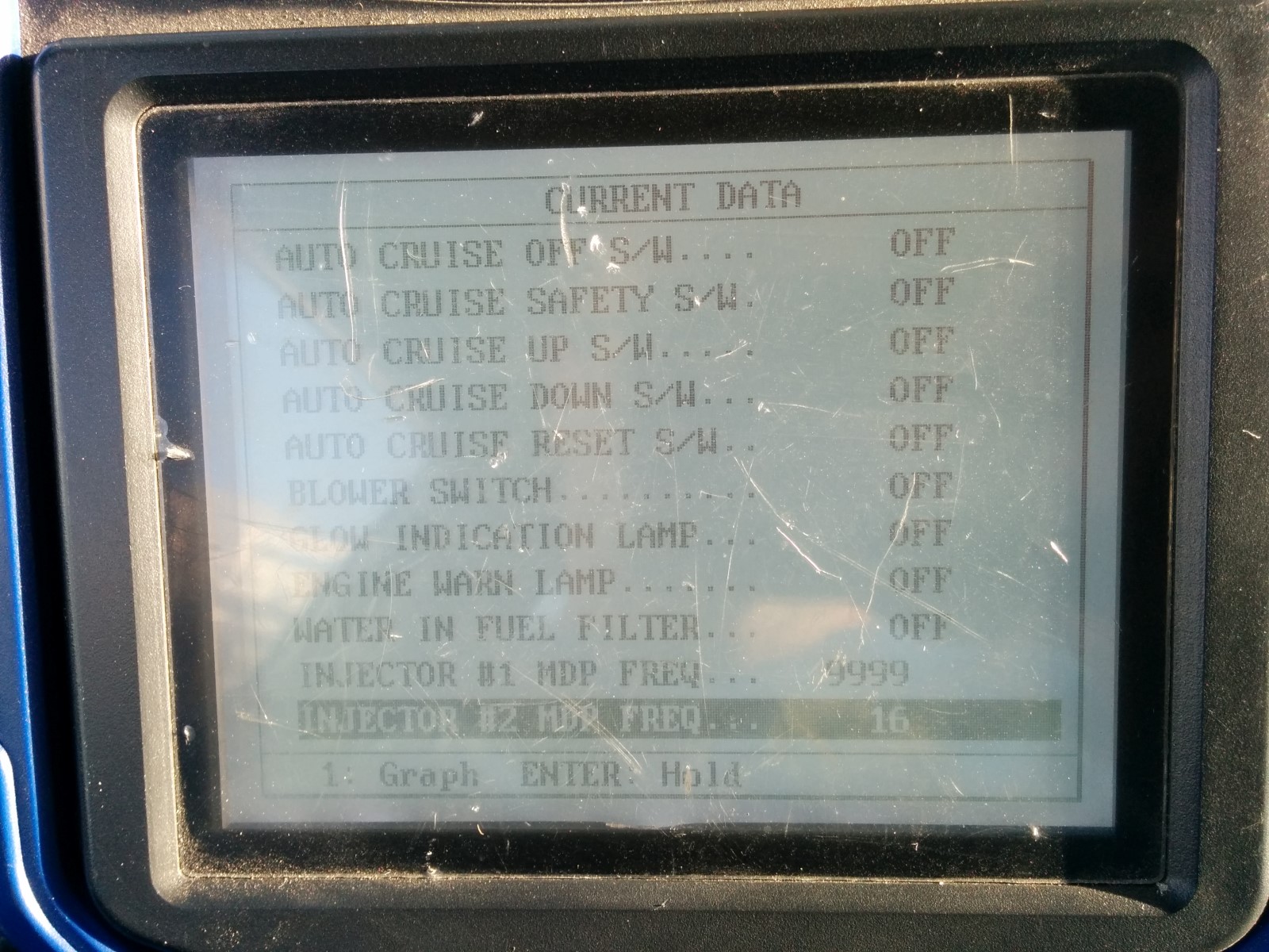

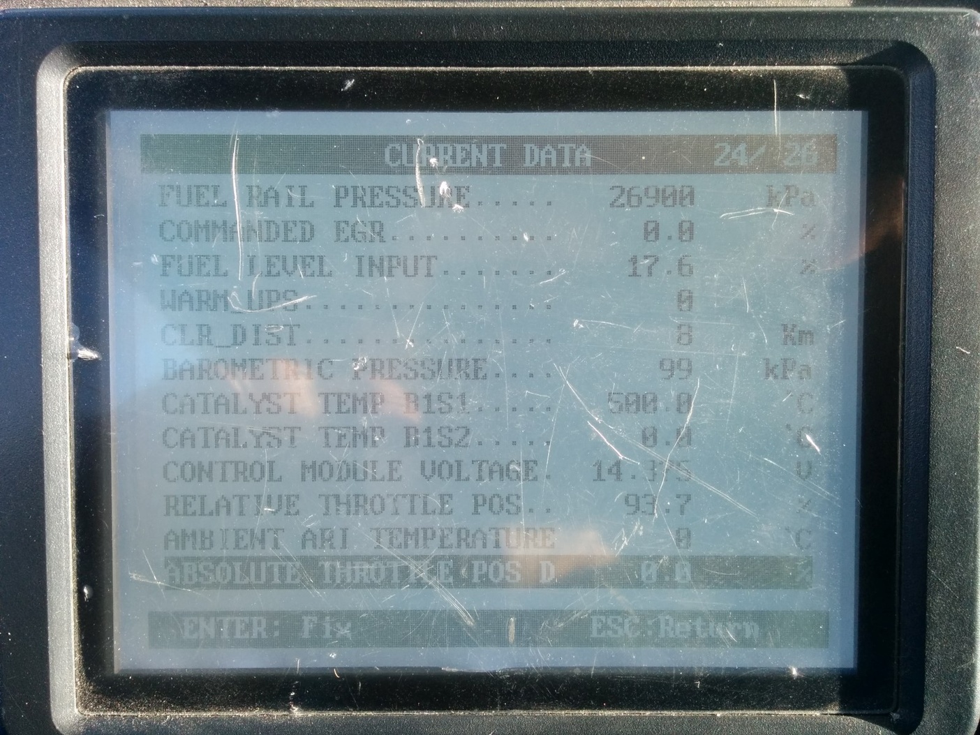

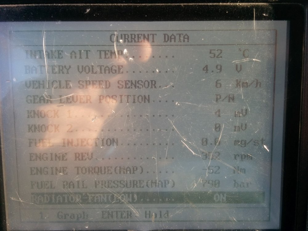

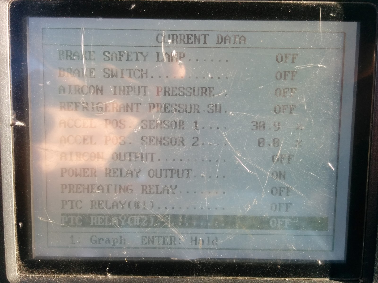

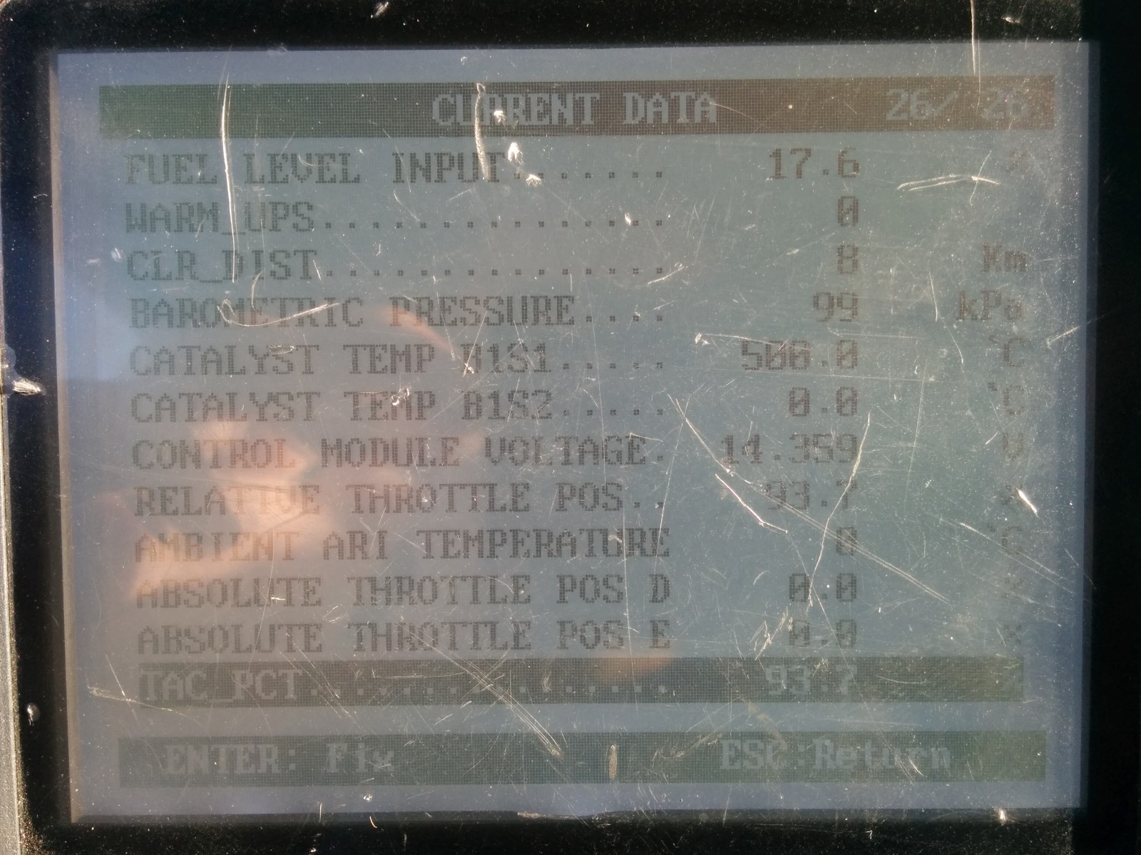

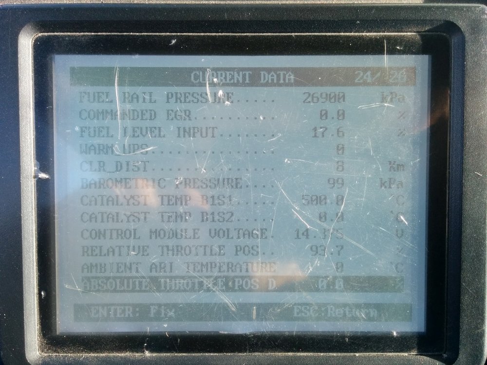

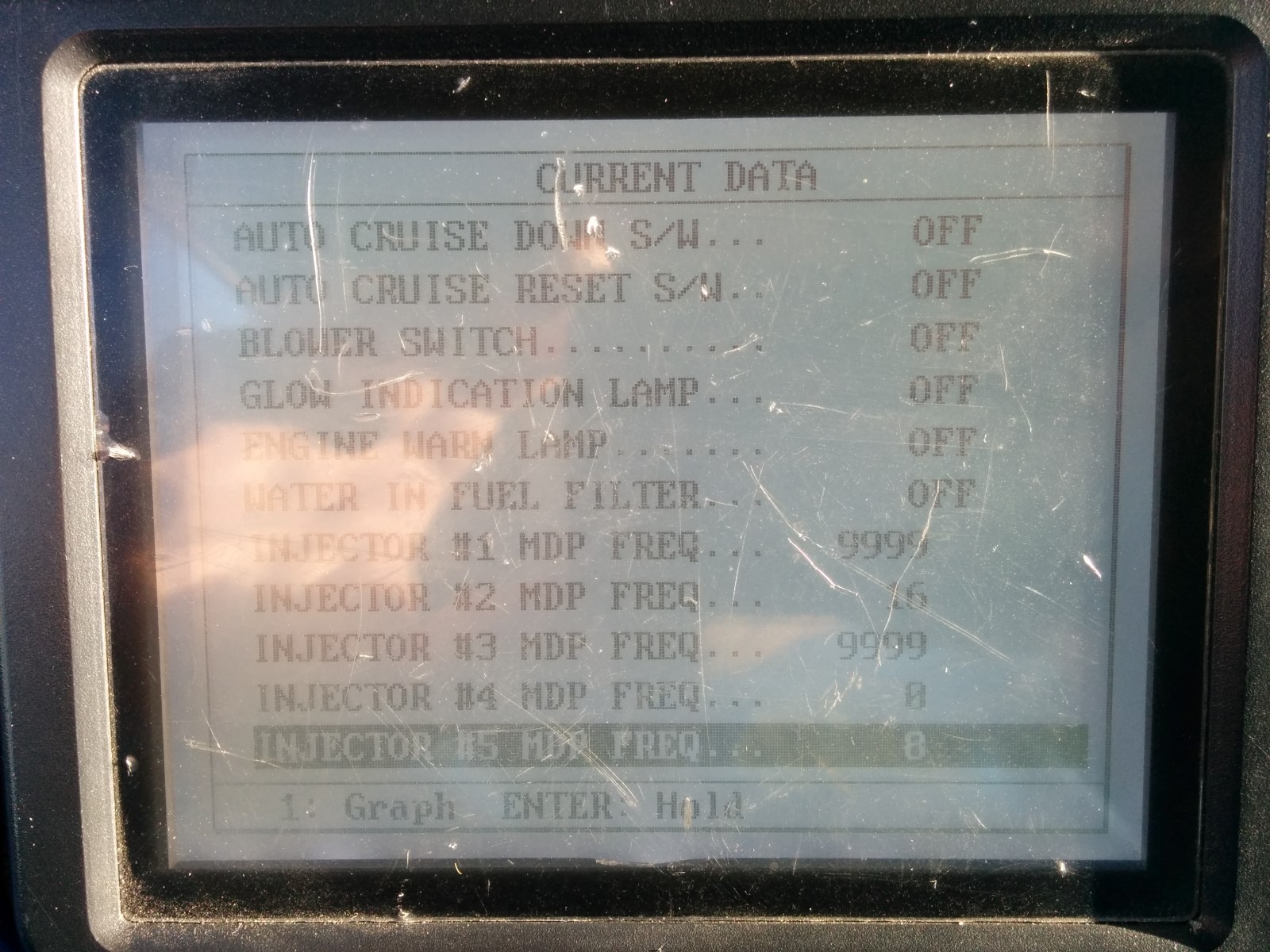

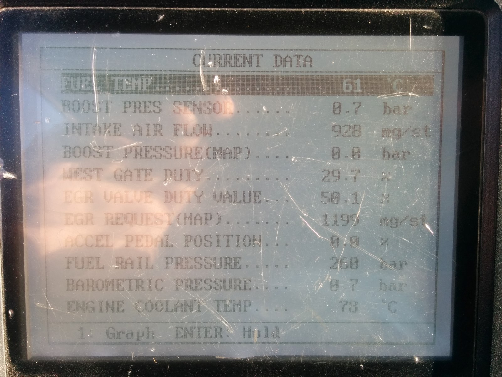

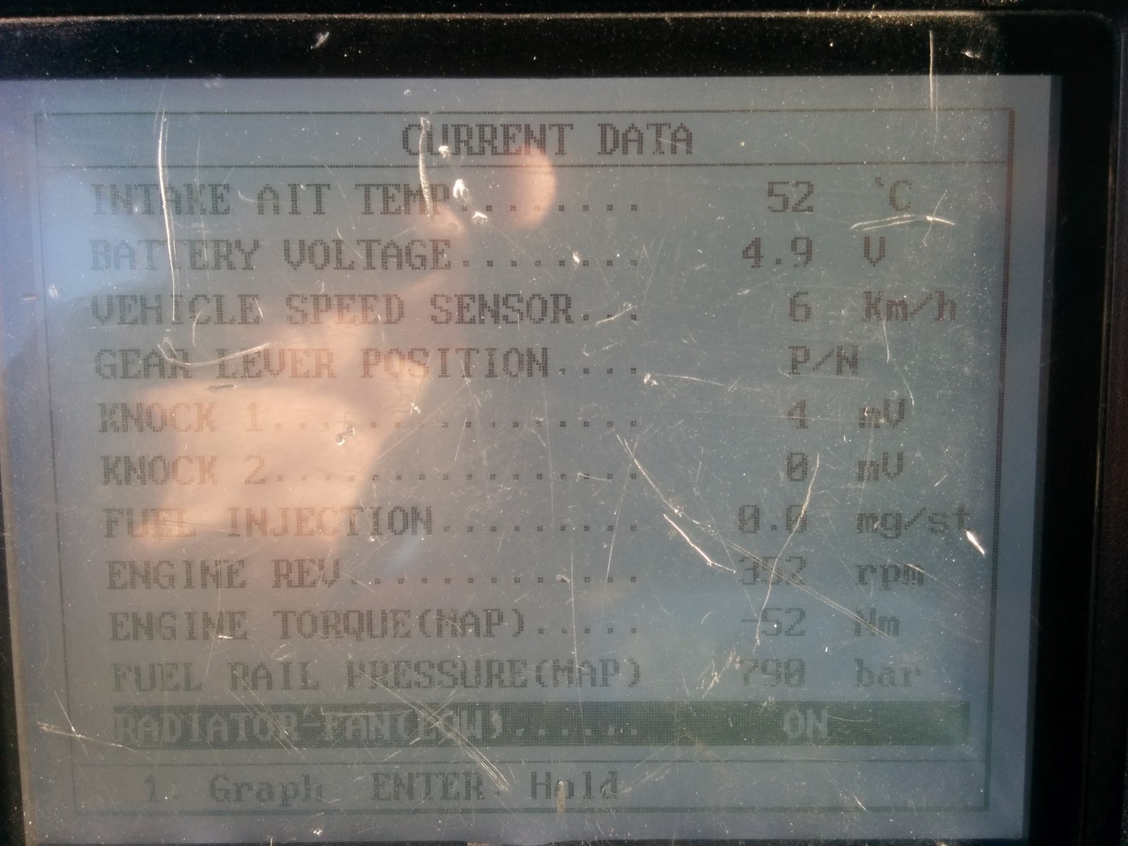

לקחתי היום מחבר סורק מקצועי וביצעתי כמה נסיעות. כאמור שום תקלה לא חזרה אבל כן שמתי לב לכל מיני נתונים מוזרים בסורק.
עכשיו נשאלת השאלה האם אלה נתוני אמת או נתונים שמתורגמים לא נכון ע"י הסורק. האם קריטי לבצע סורק תקלות ע"י סורק מקורי של היצרן? הסורק שהשתמשתי בו הוא סורק Multiscan P2 שמזהה ומתקשר עם המחשב בטנדר.
מצ"ב צילומים של כל הפרמטרים שהמחשב קורא, הנתונים צולמו כאשר הרכב מונע, בניוטרל ובטמפ' העבודה. שימו לב למתח המצבר למשל, לחיישן המהירות או לנתוני סל"ד הסרק :roll:
שאלוהים יעזור לי.
עוד משהו שכדאי לציין הוא שבזמן נסיעה כל קשר בין ה speed sensor למהירות היה מקרי בהחלט. בנוסף נתוני ה gear lever position כל הזמן רצו והשתנו: פעם הוא רשם R - 1, פעם 3, פעם 4, פעם 5, פעם Antilock פעם **, כל רגע הופיע נתון אחר בתצוגה למרות שהרכב היה באותה המהירות ואותו ההילוך.
אני באמת תוהה האם מדובר בסורק בעייתי או שמשהו אחר דפוק.

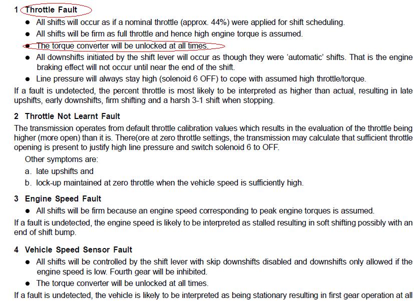

לדעתי הלא מקצועית והלא מחייבת, הקריאות המוזרות שאתה מקבל נובעות מסורק תקלות לא מתאים. אם הקריאות הללו היו אמיתות הרכב לא היה זז מילימטר... שאלת המליון דולר, מה נותן טת הטריגר לממיר המומנט להניעל? פקודה חשמלית מהמחשב? או בניית לחץ בתוך הגיר שנועלת את הממיר.
Sent from my E6853 using Tapatalk
אני מסכים, הקריאות של הסורק בחלקן לא נכונות, כנראה שניתן יהיה לסמוך רק על קריאות של סורק מקורי.
אני לא יודע מה נותן לממיר את הפקודה להינעל, לא הצלחתי לדלות את זה מהספרות. אני בכל מקרה מתעתד להחליף את הפילטר, את שמן הגיר ולפרק את בלוק השסתומים לראות מה קורה שם, זה פירוק קל ופשוט יחסית ואולי אגלה שם ממצאים שיכולים להעיד על אילו בעיות.
אגב, עלתה לי השערה נוספת שלא הצלחתי לאשש אותה בספרות או באינטרנט. אחד האינג'קטורים במנוע דפוק, ואם הבנתי נכון אז כדי "לפצות" על העניין וכדי לא לגרום לרעידות המחשב מבצע סוג של balancing עם אינג'קטור נוסף, מה שמפחית את ההספק ויוצר עומס גבוה יותר על המנוע. האם יכול להיות שהוא לא נועל ממיר בגלל שהוא כל הזמן מרגיש שהוא נמצא תחת עומס? מצד שני בזמן נסיעה רציפה במישור או בירידה קלה עם לחיצה מזערית על הגז גם שם הוא לא נועל ממיר.
בהתאם למהירות הנסיעה ועומס על המנוע מחשב הגיר נותן פקודה לאחד מהסולונאידים אשר אחראי על נעילת המומנט.
