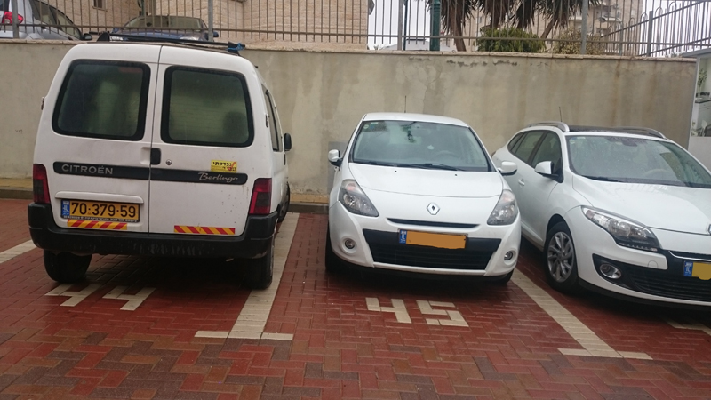

החניה שלנו בבניין בנויה על ידי אבני מדרכה (מה שקרוי לעיתים מדרכה הולנדית), כאשר כל מקום מסומן בפס לבן על ידי אבנים זהות והמקום עצמו בצבע אדום.
בעקבות שכן חדש שעבר לחנות לידי ובעקבות זה שנשבר לי כבר מכל השכנים שפותחים דלתות כאילו לא חונה לידם כלום, אני רוצה לשים עמודים בפסים הלבנים עם איזה רכיב הגנה שימנע פגיעה ברכב שלי.
האם זה חוקי לשים עמודים כאלה?
תמונה להמחשת המצב:

הבעיה היא לא תקנות התעבורה שאיש לא אוכף בחניות פרטיות אלא דינים של רכוש פרטי משותף.
הפס אינו חלק מהחניה שלך. או שהוא רכוש של כל הדיירים, או שחציו שייך לך והחצי השני לשכן בחניה הסמוכה.
לכן אסור לך לעשות בו שימוש ללא אישור של כל הבעלים, כמו שאסור לאדם לבנות גדר שמקיפה את ביתו אם היא פולשת לשטח השכן, אלא רק בשטחו הוא, או שהוא משיג את הסכמת השכן לבנות את הגדר חצי-חצי.
מן הסתם הצבת עמודים בשטח החניה עצמו תקטין לך את המקום בצורה משמעותית.
רוחב תא חניה תקני (240 ס"מ כשיש מעבר חופשי משני הצדדים) , זה בדיוק ממרכז פס למרכז פס. (כן, ספרתי אקרשטיינים :-P) ז"א, שאם עברת את מרכז הפס במ"מ אחד, אתה "בשטח שלו".
יתרה מזו, ברגע שאתה מקים מכשול (עמוד/גדר/קריפטונייט) בין שתי החניות שלכם, אתה הופך את שתיהן ללא תקניות, מכיוון שחניה כזו צ"ל ברוחב 280 ס"מ.
כן, תקנות החניה לוקחות בחשבון בחניון רמה 2 כזה, שהמצב הוא שרק אחד בין שני תאים פותח דלת בזמן נתון, וכן, הוא פותח אותה לתחום התא של שכנו. אם לא היו לוקחים דברים כאלה בחשבון בתכנון, כל תא "אגואיסטי" היה צ"ל ברוחב של מעל 3 מ', ובכל חניון היו נכנסות הרבה פחות מכוניות.
