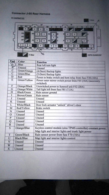

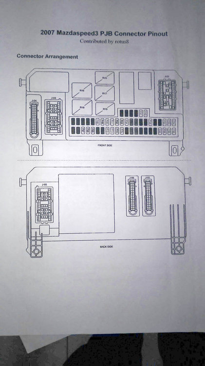

תראה את הפרויקט שלי (החל מהודעה2) . אולי יעזור לך להבין יותר.
הקונקטור נמצא מתחת ללוח הנתיכים:20160104_072028_resized.jpg
משהו שם כנראה מנותק.
ואולי בכלל התנתק משהו בתוך הדלת? או בקיק פאנל של הנהג?
אם יש לך מחשבה על מקום שהתעסקו בו לאחרונה, תתחיל שם.
