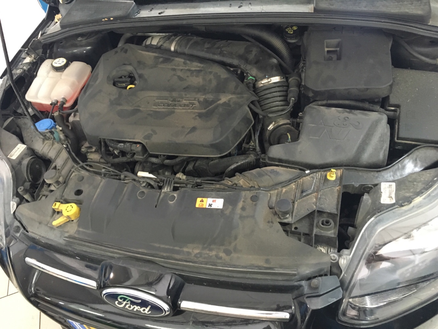

הרכב אכן ידני , אכן חסר נוזל קירור אמרתי גם לבעלים , תא המנוע זה תלוי בהרבה משתנים, אבל בחודשים בקרובים הפלסטיק יהיה שחור ומבריק , לגבי המחיר נשלח בפרטי , ההגה עבר יום אחרי שוב פעם ציפוי והפתחי מזגן באמת פשלה שלי בצדדים שחכתי.
לגבי העבודה תא המנוע התבצע עם apc בדילול נמוך של מגוריס , ריסוס של חומר של מגוריס לניקוי פיח ותאי מנוע ואחכ נוזל הברקה לפלסטיקה של מגוריס משולב עם אנדורנס לאחר ישום הנוזל הראשון .
מבחוץ התבצע פוליש חד שלבי עם מנזרנה , פדים לייט קאטרי , פוליש מעורבב עם ווקס שמשמש כסוג של פוליש עדין במוצר אחד אוטם ווקס
הפנים בוצע ניקוי עם קיטור והמון apc שאיבה עם שואב אבק רטוב יבש ולסיום חומרי הגנה על הפלסטיקה של cg וגם על ההגנה של שתי מוצרים אחד ניקוי הברקה אחרי שעברתי אליו עם apc ואחד של הגנה ושימור לאורך טווח כנל משענת היד

תודה רבה לאורן שעשה עבודה מעל ומעבר, באמת השקיע מעל המצופה, ואני מאד מאד מרוצה מהתוצאות, הוא פשוט עשה את הרכב חדש. על ההגה והדשבורד למעלה היתה שכבה דביקה שהייתי בטוח שאין מה לעשות עם זה, לא מבין איך אבל הוא הצליח להסיר הכל, אין זכר לדביקות.

עם איזה מכשיר קיטור אתה עובד? ואיך בדיוק?
ולגבי המנוע, פשוט עברת עם מטליות שוב ושוב עם חומרי הניקוי והשימור שציינת? בלי צינור\גרניק\קיטור?

למי שרצה לדעת כמה זמן מחזיק ניקוי מנוע, הנה תמונה מהיום, 4 חודשים אחרי הניקוי, לא נגעתי מאז.
