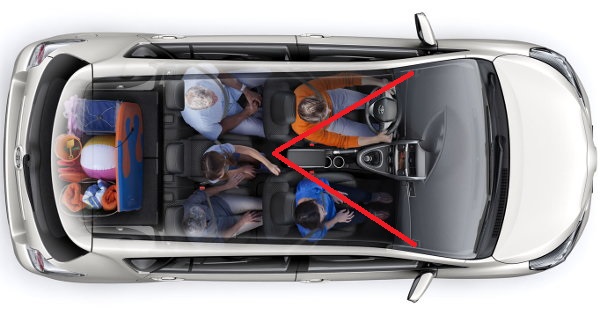

קודם כל ברכות על הסט!
איך אתה הולך לעבוד? כמו שאני מבין,אין פרוצסור? לכן פסיבי או חצי אטקיבי?
ממה שנראה לי בכל אופן מהתמונות,נפח די קטן של מיד? כמה יש שם נפח נטו?
למרות שתלוי אופה לחתוך אותו. אני דווקה די אוהב להוריד עד כמה שאפשר כמובן את ניק' חיתוך התחתונה של מיד.
שלב הבא לדעתי, איום של הדלתות! אולי גם בשלבים,דלתות ואז להמשיך עם זה. אבל ללא ספק נותן שיפור נהדר לתחום הבאס.
PS לדעתי האישית, את שני הפודים תכוון בין שני כסאות ,קצת מאחוריהם. כך תקבל יותר בקלות במה יותר טובה.
IMHO

המיד הוא דום ולכן לא צריך כלל נפח, כבר בוצע איטום בדלתות, מה שצריך עכשיו זה לזהות את הנק ש"מנגנות" והן מעט ולאחר מכן האיטום מושלם.
אני עובד כעת פסיבי עם הקרוס של מורל, אפשרי לשחק עם העוצמות של המיד והטרבל 2DB/-2DB+ ועם החיתוכים, 6DB / 12 DB.
דרך הרדיו דיסק התזמון, והתקנתי את זה בצורה שה80PRS על סטנדרט מוד, רמקולים קדמיים הם המיד והטוייטר והרמקולים ה"אחוריים" הם הוופרים.

נכון, לגבי נפח, אני שחכתי שהם DOME MID.
ז"א חצי אקטיבי עם קרוס מקורי. זה הפטרון האופטימאלי לדעתי גם כן.
מה שכן, הייתי מנסה להתקין בצורה כזאת, לכיוון מרכז.
בטח עם זה דום והוא ממש רחב. אין לא ממש בעייה של 0 או 60 מעלות ב און אקסס

הבעיה היא לא המיד ולא הוופר הם מנגנים רחב.
טוויטרים לעומת זאת מנגנים צר והם אלו שהכווניות חשובה אצלם, צד ימין לא בעייתי,רחוק מספיק מהראש אבל טוויטר שמאל קצתיותרחשוב
אבל הסט הזה ישמע מעולה גם בסטיה של 30 מעלות מהציר, מנסיון אישי גם כן.
