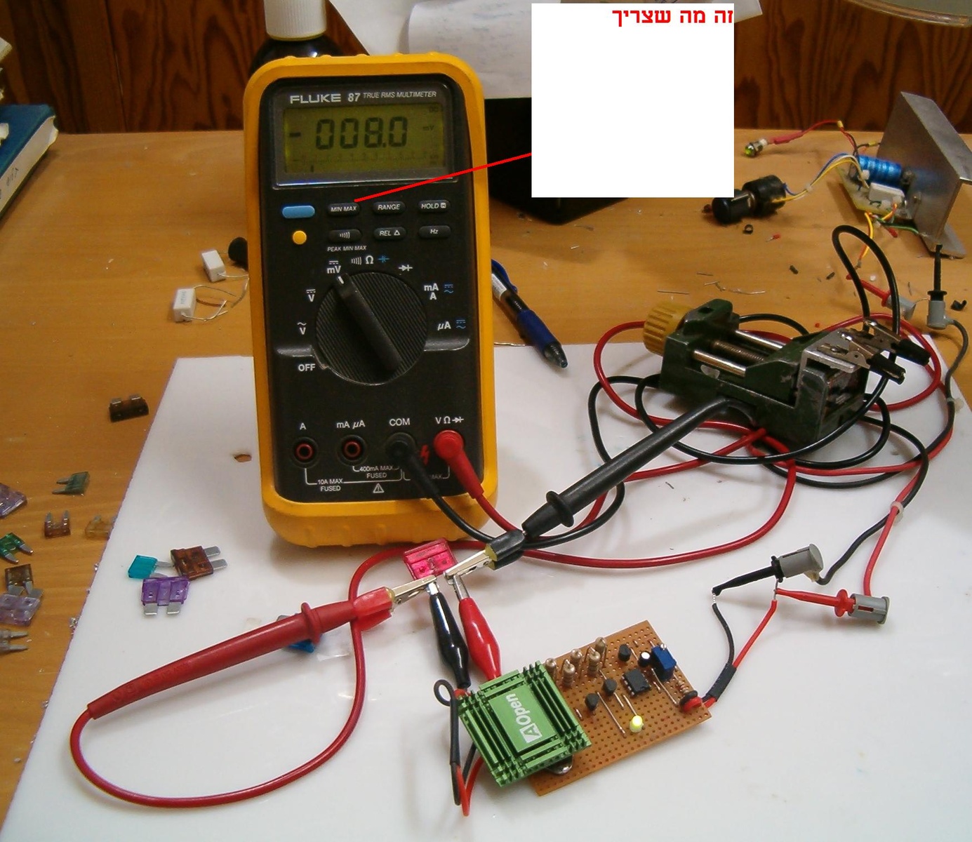

בעזרת מד מתח פשוט אתה לא יכול לקלוט או לזהות את המתח המינימום בזמן ההתנעה משתי סיבות:
1. קצב הדגימה של מד מתח פשוט הוא איטי ולכן אתה תראה בתצוגה מספרים לא רלוונטים.
2. למד מתח פשוט אין את האפשרות למדוד ולאחסן ערכי מינימום ומקסימום בקצב דגימה של 100 מילי-שניה או 1 מילי-שנייה.
אתה צריך מודד כמו שיש לי לפחות שעלה בזמנו 1500 שקלים.
אני מקווה שאני מספיק ברור.
