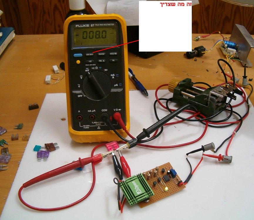

יש לי משהו יותר רציני.
איך אני מבצע את הבדיקה?

בדיקה ראשונה:
1.חבר את המולטימטר במקביל למצבר כשהרכב כבוי , המצבר צריך להראות בסביבות ה-12V-13V.
2.התנע את הרכב והסתכל על הערך בזמן ההתנעה , הערך אמור להשאר מעל 10V בהתנעה.
3.כשהרכב דולק והמצבר נטען , הערך צריך להיות בסביבות 13V-14V.
בדיקה שנייה (וכאן אתה צריך אמפרמטר שמסוגל להתמודד עם זרמים גבוהים , עד כ-100A):
1.נתק את אחד הקטבים של המצבר.
2.חבר את המולטימטר בטור לצד שניתקת.
3.כאשר הרכב כבוי הערך אמור להיות בסביבות ה-50mA.
4.התנע את הרכב , פה זה כבר תלוי ברכב אבל הוא אמור לספק כמה עשרות אמפרים.
5.בזמן עבודה הצריכה אמורה להיות בסביבות 10A פלוס מינוס , תלוי מה תדליק בנוסף (מנורות , מזגן וכו').
הערכים שנתתי הם בערך , אתה יכול לחפש קצת בגוגל על ערכים ספיצפים לרכב שלך ומדוייקים יותר באופן כללי.

חלק מהבדיקות שציינת לא ניתן לבצע בעזרת רב מודד פשוט ולא מציע לאף אחד שאין לא ניסיון לבצע את הבדיקה שציינת בסעיף 4.
איזה כייף לי :)
מה הערכים שהרב מודד אמור לעמוד בהם כדי לבצע את הבדיקות הנ"ל?

XL830L
טעיתי, הוא עד 10A

חוץ מבדיקה של מתח הקטבים של המצבר כאשר המנוע כבוי או עובד אתה לא יכול לבצע שום בדיקה אמינה של מתח המצבר בזמן ההתנעה או חיבור בטור בכדי לבדוק את זרם ההתנעה בעזרת הרב מודד שברשותך.
צריכת הזרם בזמן ההתנעה מבצעים בעזרת צבט (מד זרם השראתי) אשר מסוגל למדוד ולאחסן ערכי מינימום/מקסימום ובעל קצב דגימה מהיר.
