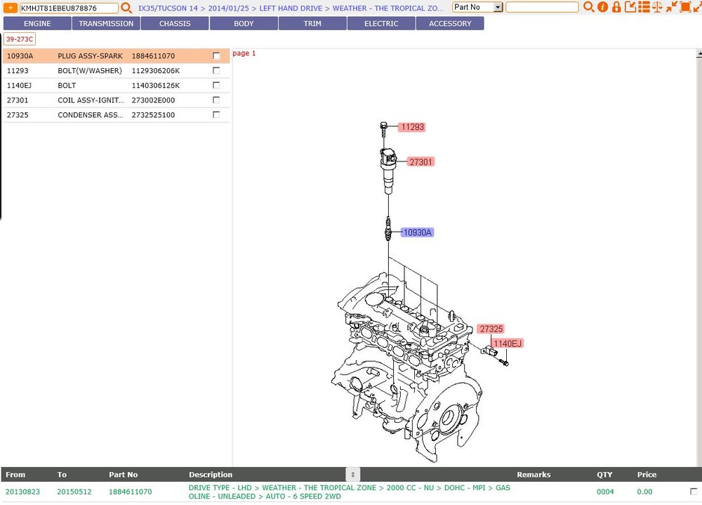

  12. 18846-11070 NGK SILZKR7B

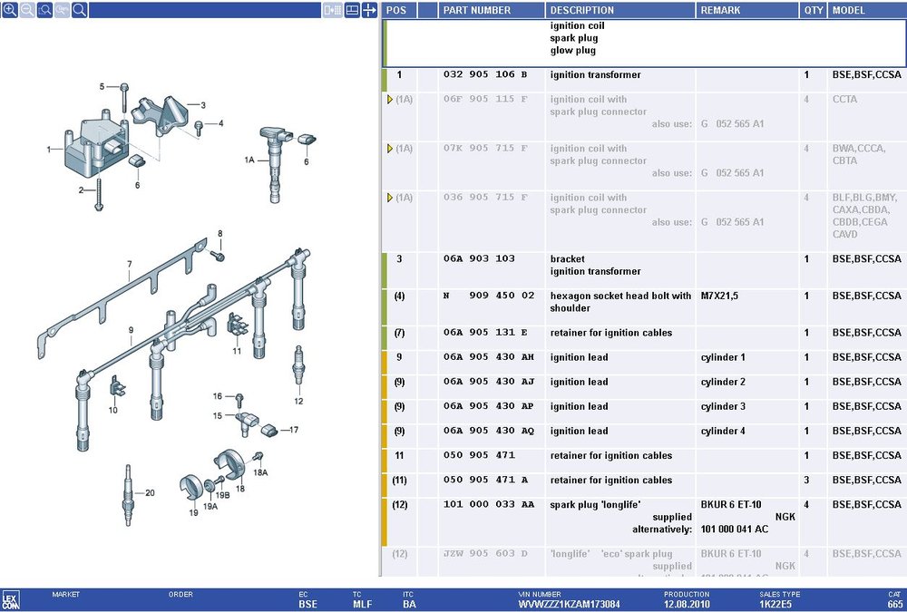

  13. VIN (מספר שלדה) ?

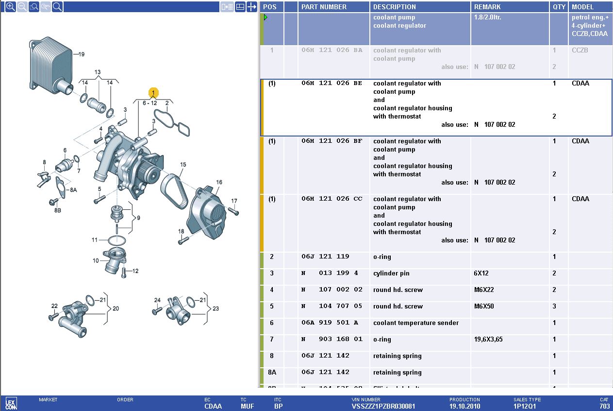

  19. 06H121026BE 06H121026BF 06H121026CC
