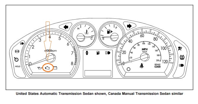

  7. כשאתה פותח את הסוויטצ' כל המנורות בלוח שעונים אמורות להדלק לכמה שניות לצורך ביקורת, אם המנורה של ה-CHECK ENGINE (מצורפת תמונה) לא מופיעה יכול להיות שהיא שרופה וצריך לבדוק את זה:
