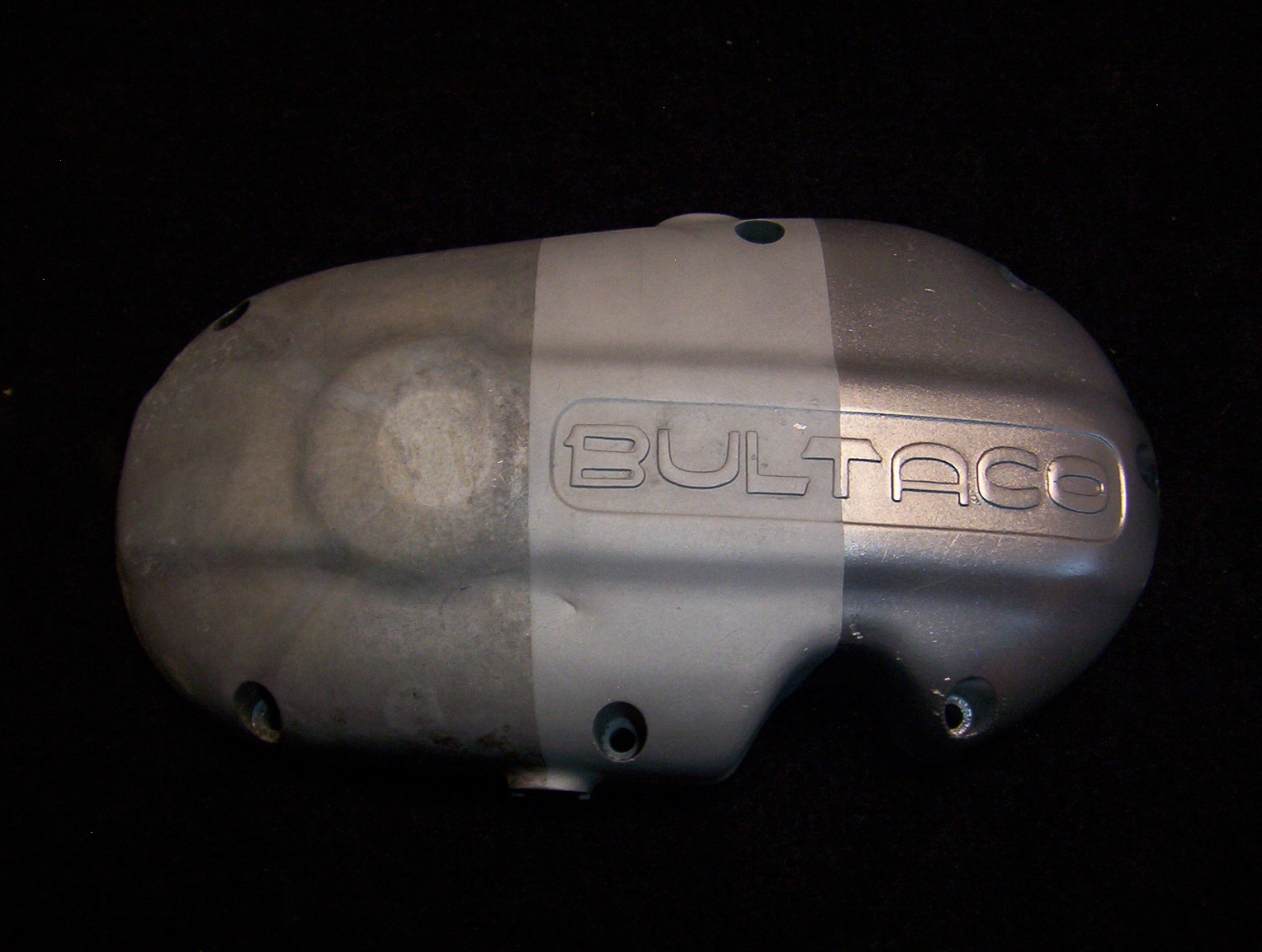

לצערי נראה לי שזה ממש לא מה שראית.
הנה תמונה שממחישה את ההבדלים בין התזת גרגירים לVapour Blasting
עריכה אחרונה על ידי orenuchx
