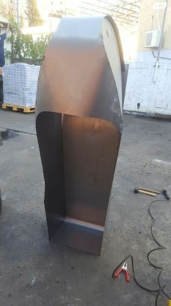

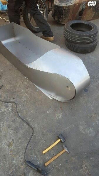

האופנוע פורק לרמת הבורג. הרבה חלפים חדשים מאנגליה. הסבה לאלטרנטור באופן מקצועי ואסטטי (הדינמו המקורי קיים מפורק). כל מכללי המנוע חדשים. מצמד. בלמים. גיר. יישור שלדה. מיכל דלק משופץ + ציפוי פנימי אדום מקצועי (לא קרם). ברזי דלק חדשים. מערכת חשמל חדשה. אלטרנטור 12 וולט. סירה מחודשת. ארגז מטען מאחור. אגזוז נירוסטה מאנגליה. כיסא+מגנטו נישלחו לאנגליה לשיפוץ. ראש מנוע אלומיניום. מניע ונוסע נהדר. כל ההברגות בכלי חודשו. כלי עבודה תואמים וייעודיים (!) כלולים בעסקה. מוט ג'ק צד כלול (דגם מלחמתי ארוך, לא מחובר לכלי). מס' חלפים יצורפו. סירה חוקית מופיעה ברישיון. מחיר מבוקש: 35,000 ש"ח. הכלי עומד ברמת גן. מיכה: 0523896237
