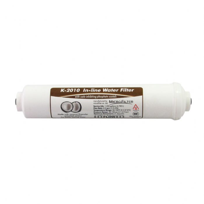

אצלי מחובר המפצל שבתמונה מתחת לכיור למערכת אוסמוזה, ממליץ לחבר מתחת לכיור עם פתיחה וסגירה שבעתיד שתרצה לנתק/לחבר יהיה לך סגירה מהירה של הקו מים.
בנוסף המלצה לחברה פילטר חיצוני לפני שנכנס למקרר ואותו תחליף כל תקופה של שנה ואותו תוכל להרכיב מתחת לכיור שלא יראו אותו
בהצלחה

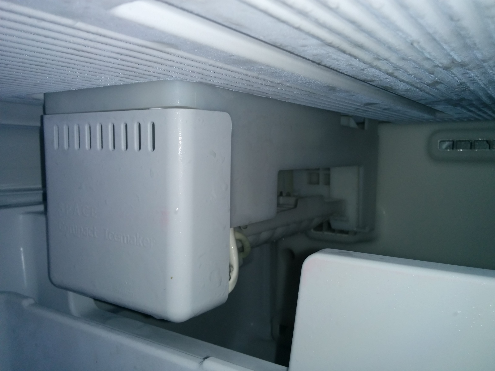

תוציא את המגירה של הקרח, תחפש בפנים למעלה /בצד כפתור שמוגן במעטה פלסטיק.
תלחץ עליו כמה שניות, תחזיר את המגש ותמתין כמה שעות

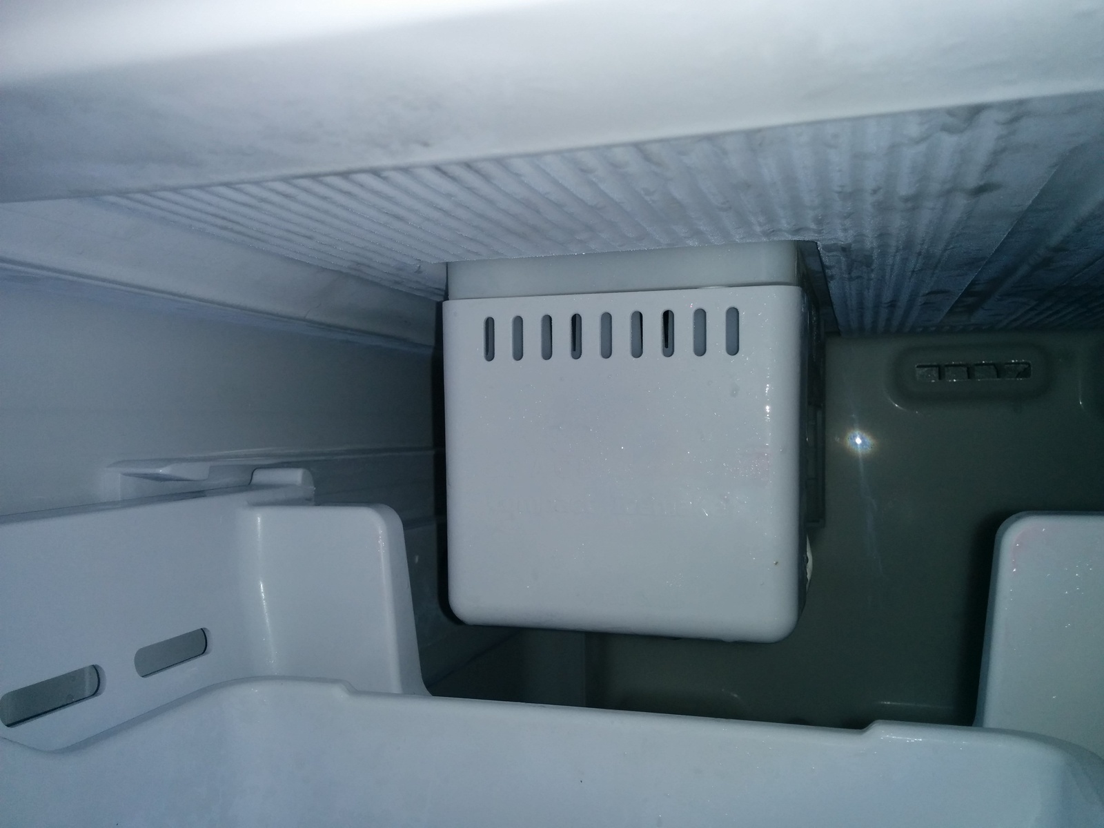

ככה זה נראה.
מה אני צריך לפרק? את הפלסטיק הלבן הקדמי?

יש מתחת למכסה הלבן כפתור קטן, תלחץ עליו כמה שניות.
אין צורך לפרק כלום רק להוציא את מגירת הקרח
מצאתי את הכפתור. תודה!
לחצתי כ20 שניות, המגש התהפך וחזר למקומו ובסוף היה צליל צפצוף.
