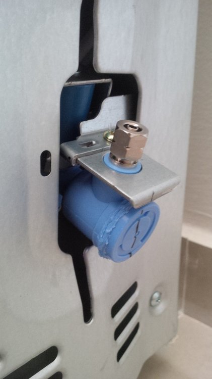

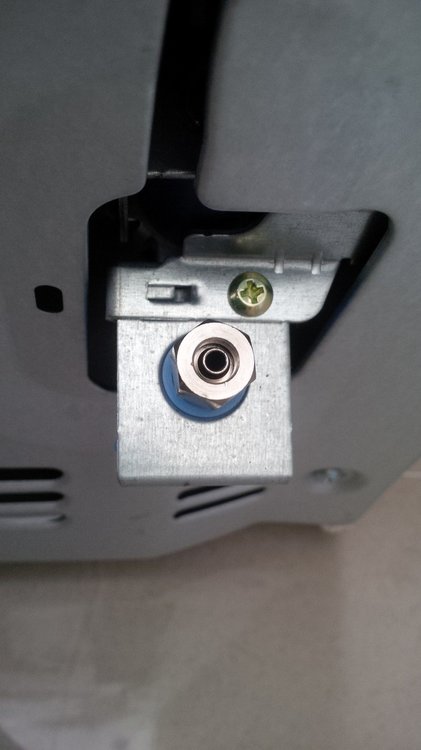

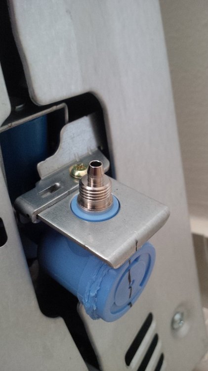

קניתי מקרר LG וצריך לחבר אותו לזרם מים על מנת שייצר קרח.
היבואן ברימאג מחייב אותי להזמין טכנאי שלו על מנת לבצע את ההתקנה.
הבעיה : הם דורשים ממני להכין ברז 4\3 מאחורי המקרר. (כך מקריאה הפקידה משירות הלקוחות מתוך דף שיש לה)
אני לא רוצה להעביר צינור פלסטיק 16 שחור מגושם, ולחבר אליו ברז 4\3מגושם עוד יותר.
לחילופין, אני רוצה להעביר צינור 6 מ"מ בצבע לבן,בדיוק כמו אלו שמתחברים לברי מים, כי הוא דק משמעותית וכמעט בלתי נראה על הקיר.
צינור כזה אפשר לחבר ישירות למקרר בלי צורך בברז מגושם.
מצב תמונות של החיבור למקרר.
מישהו יודע האם ניתן לוותר על ברז ה 4\3 ועל הצינור השחור ?

בגדול, התשובה מתחלקת ל-2:
1. בעיקרון, ככל שהנקודה תהיה קרובה יותר למקרר, יהיה פחות איבוד לחץ מים (שגם ככה הולך לאיבוד בצינור הדק שמתחבר למקרר) ובאופן עקרוני, לזה התכוון המשורר - שהנקודה של המים תהיה קרובה למקרר.
2. מצד שני, כמות לא מבוטלת של מכשירים ("ברי מים" למינהם) עובדים עם צינור דק שמתחיל מתחת לכיור מטבח ומסיים את דרכו מטרים רבים משם. הלחץ בסדר גמור, אין סיפורי זוועה כל שני וחמישי על צינורות מתבקעים, סה"כ בסדר.
שתי האופציות הנ"ל עובדות. מי מהן "לפי הספר" ? כנראה שמספר-1, וגם זה בספק מסויים. סה"כ שתיהן עובדות מעולה ולא נצפו בעיות (אחרת היו מחייבים את כולם לנקודת מים "רגילה" במרחק שלא יעלה על 1-2 מ' מהמכשיר).
