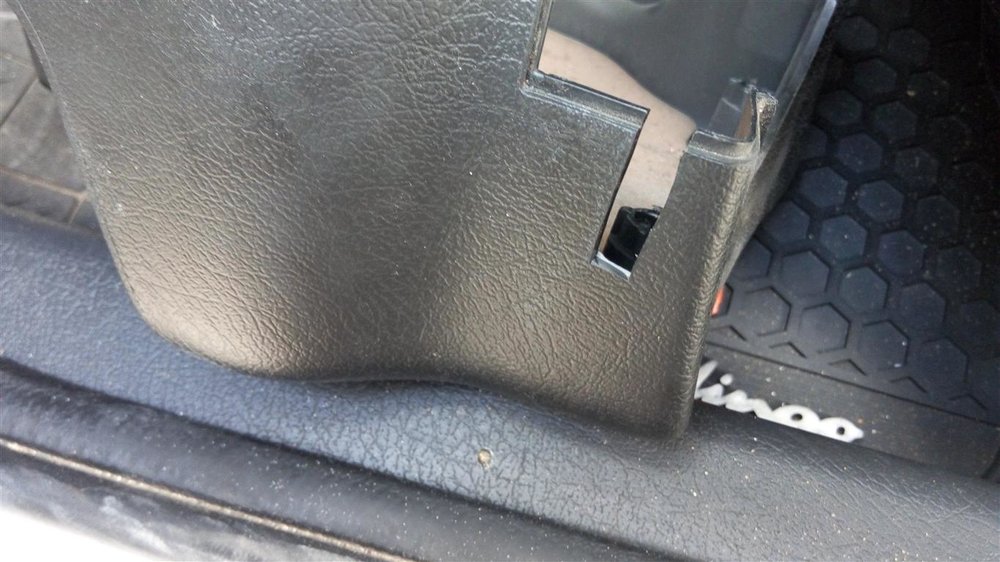

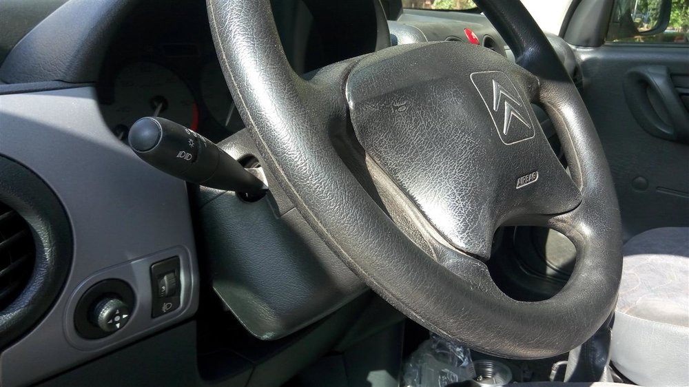

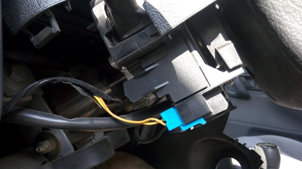

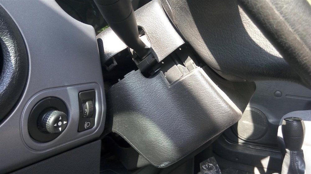

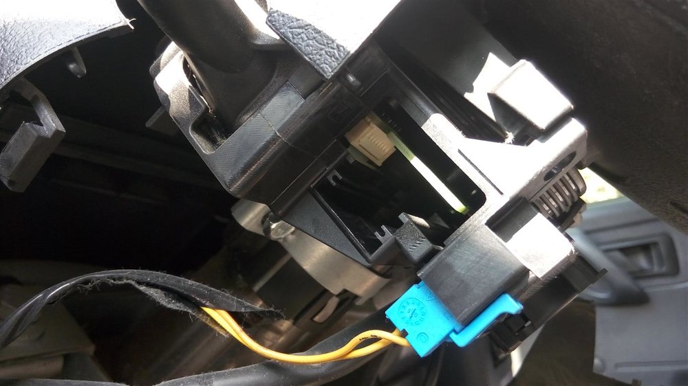

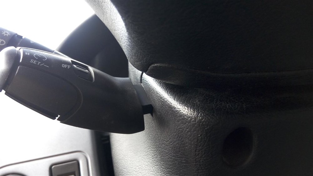

פירוק חבקים והרכבת הידית
מימין לשמאל:
1. חבקי ההגה סגור.
2. הברגים שיש לפתוח: סה"כ 3 עם מברג טורקס 20
3. החבקים פתוחים

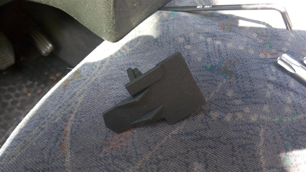

4. פתח הכניסה של הידית, סגור עם כיסוי פלסטיק מהיצרן.
5. באמצעות מברג פשוט, לוחצים מאחורה על מגרעת קטנה ושולפים את הפלסטיק. יכול להיות שעם משיכה מעט אסרטיבית היא תצא לבד.
6. הפתח בידית COM2000 ללא הכיסוי.

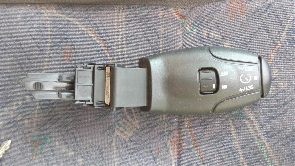

7. הידית CRUISE CONTROL
8. מרכיבים את הידית (כמו לגו: פשוט משחילים אותה ב"מסילה" הקיימת עד ה "קליק")

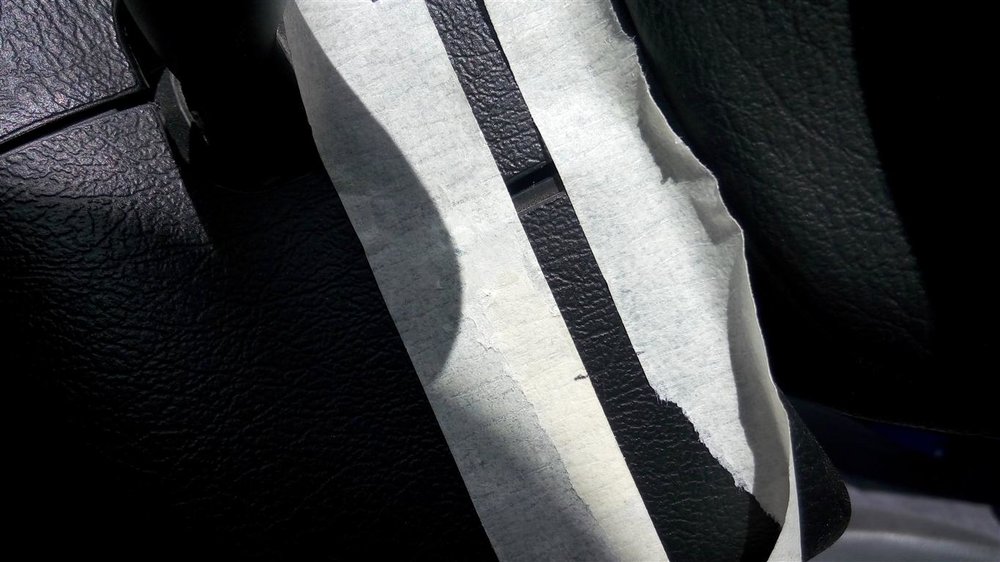

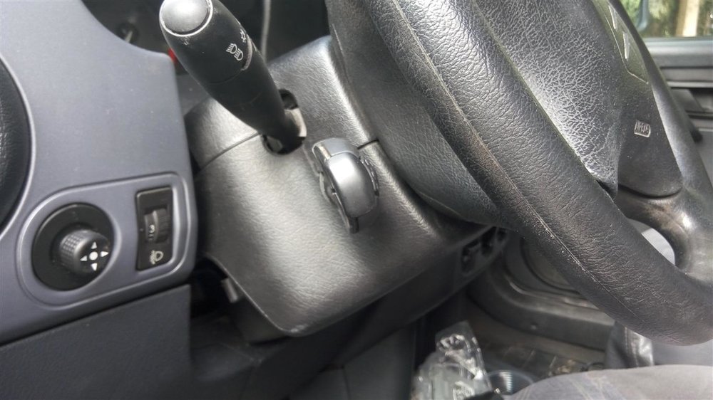

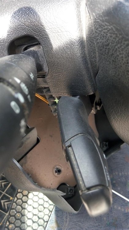

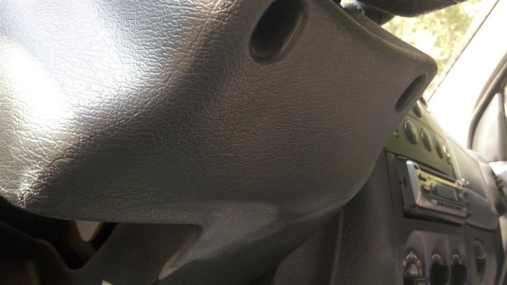

חיתוך חבק הגה
מימין לשמאל:
1+2: מרכיבים את הידית ושמים את החבק העליון במקומו.
אני השתמשתי בסרט נייר דביק בצבע לבן לצורך הסימון. שמתי 2 חתיכות על החבק העליון שיעזרו לי לסמן את החלק התחתון.
לאחר שסימתי מתווה ראשוני, פירקתי את הידית cruise control, סגרתי את החבק התחתון ואז הדבקתי את הנייר הדביק עליו וככה סימנתי על החבק אתחתון את המתווה.את עומק החיתוך מדדתי על הידית עצמה (שהיא מצריכה חיתוך של 25 ממ) וככה סימנתי את הגבול התחתון.
3. באמצעות סכין יפאני חדש, עוברים בעדינות וללא הרבה כוח על הפלסטיק, כמה פעמים, והוא נחתך בקלות (זה פלסטיק רך).
וככה נראה החבק אחרי החיתוך.
4+5: החבקים מורכבים וגם הידית cruise control.

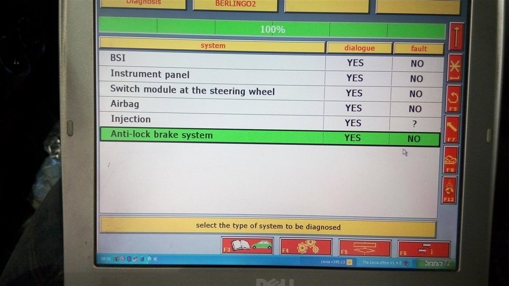

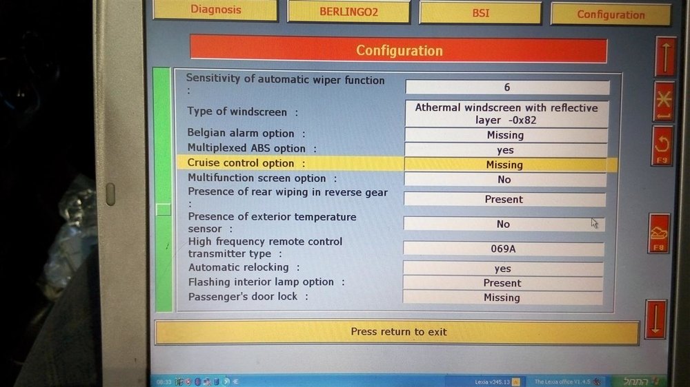

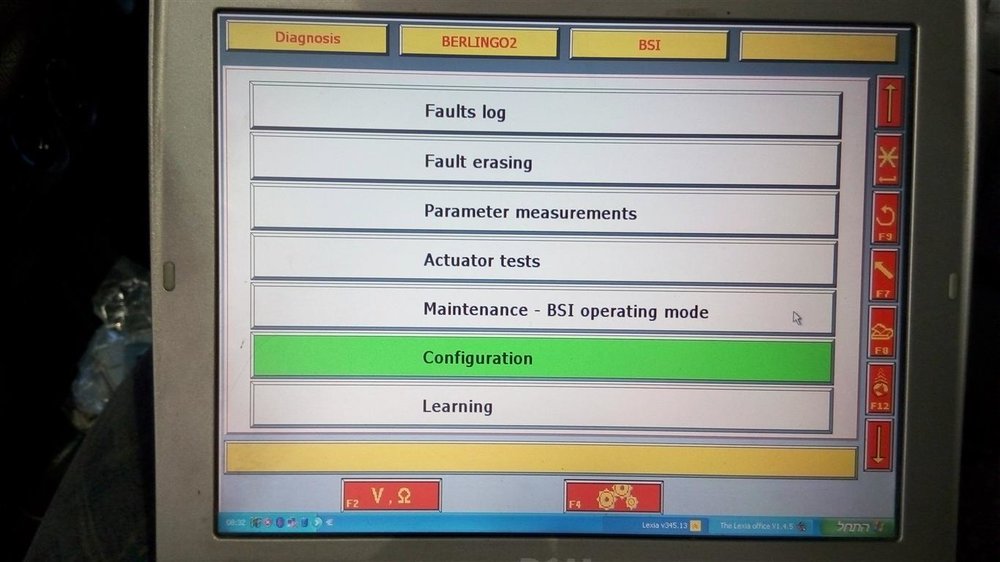

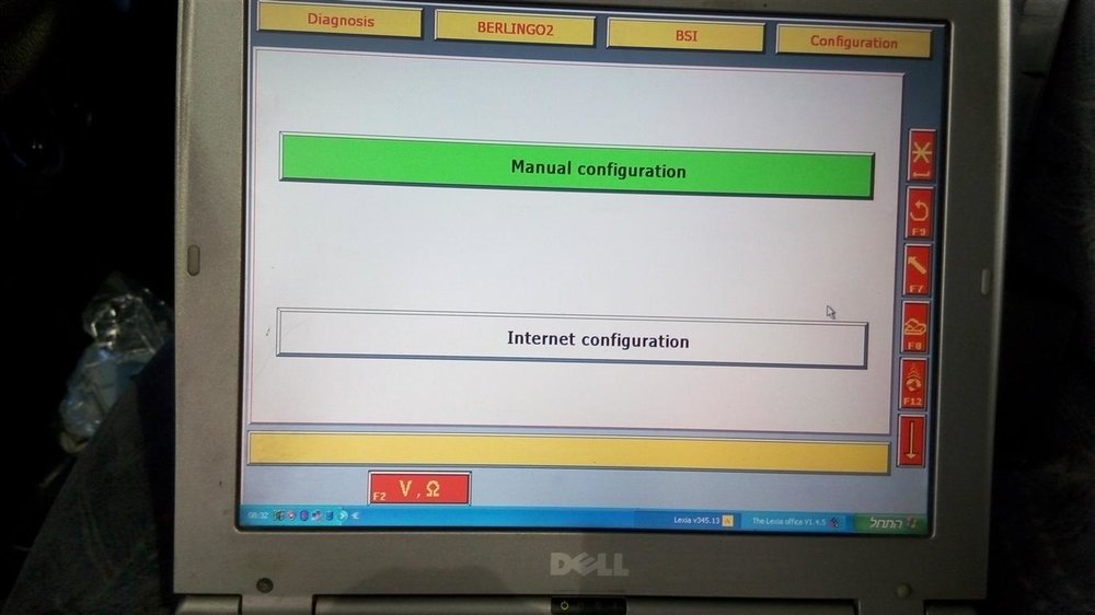

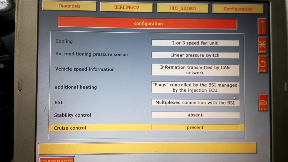

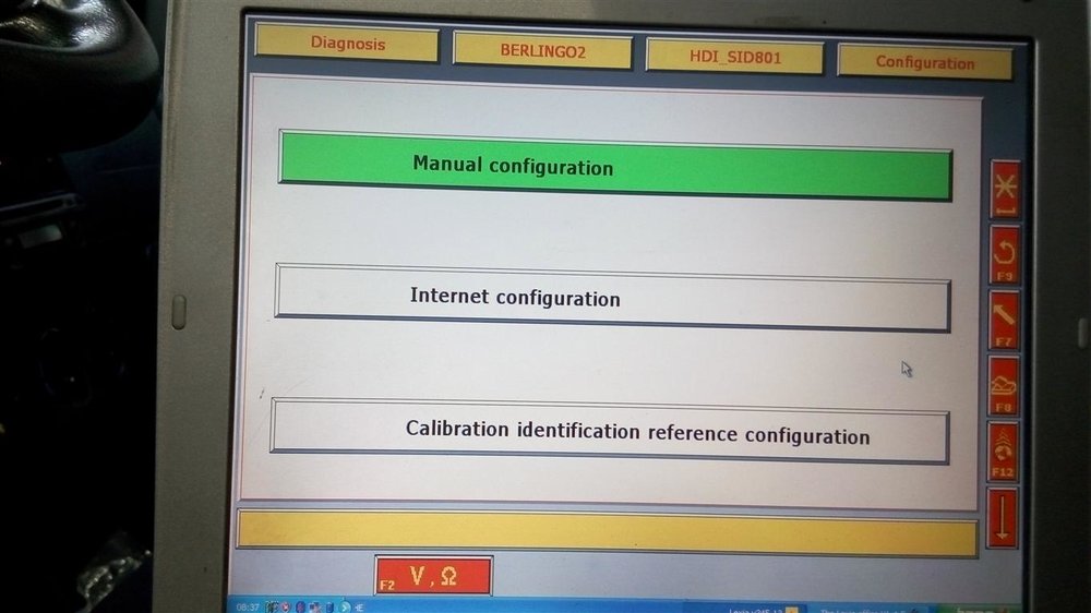

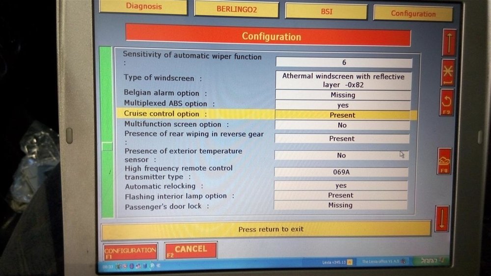

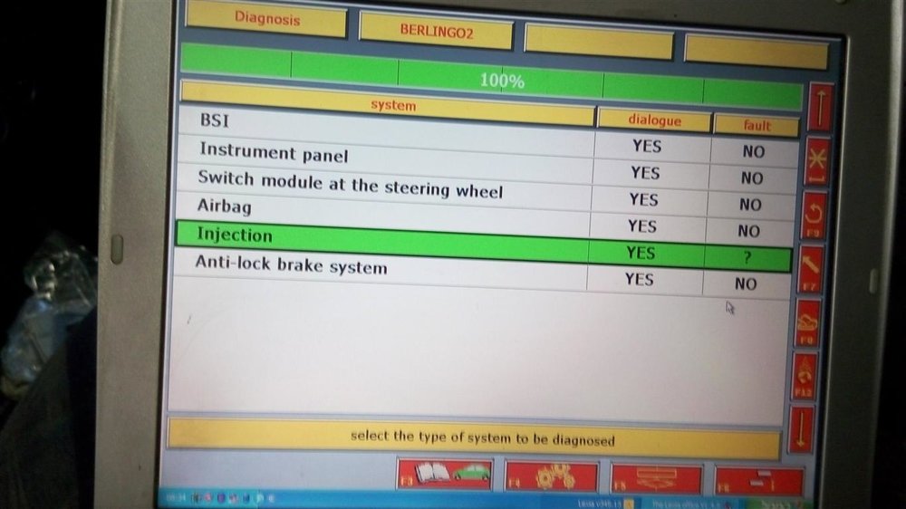

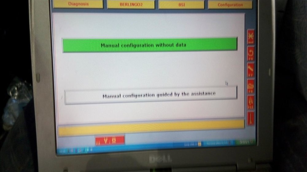

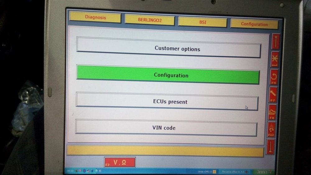

קונפיגורציה במחשב BSI

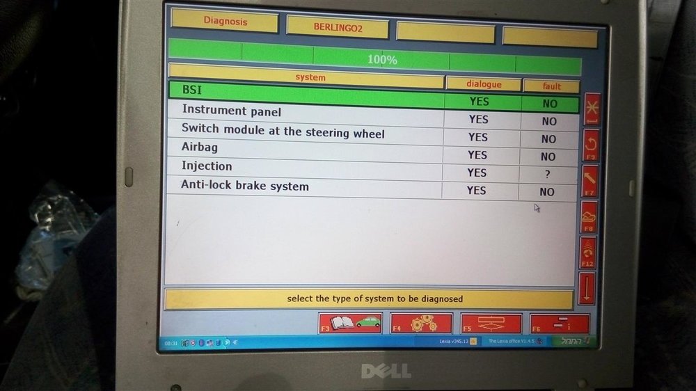

​1. במחשב עושים GLOBAL TEST לכל היחידות מיחשוב ברכב.
2. בוחרים ב BSI
3. בוחרים ב CCONFIGURATION
4. בוחרים MANUAL CONFOGURATION
5. בוחרים באופציה העליונה (without data)
6. בוחרים שוב CONFIGURATION
7. מחפשים ברשימה (לרדת עם החץ למטה) את האופציה cruise control option
8. באמצעות ENTER להעביר את האופציה מ MISSING ל PRESENT. לאחר מכן להקיש F1 לעדכן הקונפיגורציה ולעקוב אחרי ההוראות שהמחשב נותן (להקיש קוד טכנאי וכד').

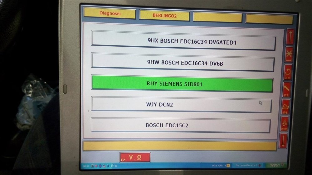

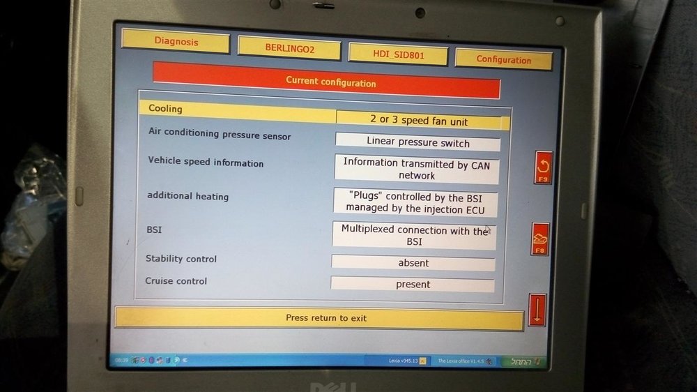

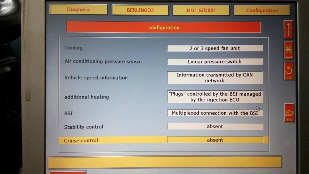

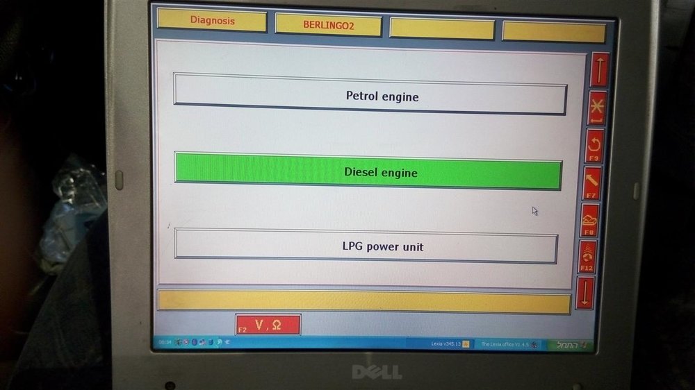

קונפיגורציית מחשב ניהול מנוע ECU
חוזרים למסך הראשי של global test
1. בוחרים את המחשב ניהול מנוע
2. בוחרים מנוע דיזל
3. בוחרים את סוג המנוע
4. בוחרים CONFIGURATION (תמונה חסרה) ולאחר מכן את האופציה העליונה without data.
5. בוחרים manual configuration
6. מחפשים את האופציה CRUISE CONTROL
7. מעבירים את האופציה מ ABSENT ל- PRESENT
8. לוחצים F1 לקונפיגורציה, עוקבים אחרי ההוראות של המחשב, ובסוף האופציה תיקלט ותתעדכן ותופיע בלבן.

זהו, לשמחתי הכל עובד מצויין, מה שאומר שמתג דוושת הבלם ומתג דוושת המצמד משדרים בצורה תקינה מתי הם עובדים ומתי לא.
במקרים מסויימים אם יש בעיה, צריך לבדוק את המתגים או להחליפם בחדשים, ובא לציון גואל. כפי שהזכרתי בהתחלה, זה עובד רק מעל 45-50 קמ"ש והילוך 4.

ועוד דבר - קיימים שני דגמים של ידית בקרת שיוט אצל PSA.
הדגם הראשון כולל רק בקרת שיוט, הדגם השני כולל בקרת שיוט ומגביל מהירות (speed limiter).
מגביל מהירות בשום מצב לא יעבוד בברלינגו (אלא אם מחליפים ללוח שעונים שתומך במגביל מהירות) כך שמי שקונה ידית משומשת שימו לב שהיא ללא מגביל מהירות (ללא מצב limit).

אכן קיימת ידית גם עם מגביל מהירות, שאגב ב EBAY ניתן למצוא כאלה חדשות במחיר יותר זול מידיות משומשות (!) בלי מגביל מהירות. הסיבה היא ככל הנראה היצע וביקוש. הדגם עם ה limiter מסתיים ב Z8 והנ"ל בלי ה limiter מסתיים ב Z9.
למרות שבכמה מקורות מצאתי שידית כזו תעבוד בצורה תקינה שהיא רק על ה cruise, העדפתי לקחת (במחיר יקר יותר) ידית משומשות שהיא "הכי קרובה למקור" שיכול להיות בדגם הזה, ולהימנע מידית שתיתן לי אופציה שלא קיימת...
