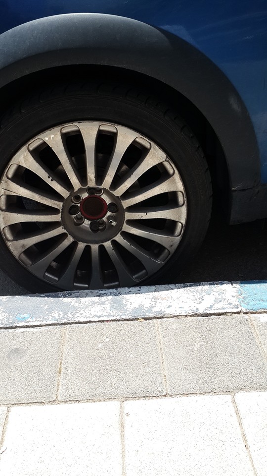

זה כבר כמה פעמים שאני עובר באותו מקום, ותמיד משהו היה נראה לי מוזר ברכב הזה.
אז היום הסתכלתי טוב טוב וגם צילמתי (צילום יחיד !).
נראה לכם תקין הדבר הזה ? (יותר מדיי חורים ויותר מדיי סמוכים זה לזה ? האם מישהו ניסה ל"אלץ" את הג'אנט הזה על הרכב ? ) בטיחותי בכלל ?
איני מכיר את הרכב, לא את בעליו (וגם לא תקבלו את המיקום של הנ"ל :twisted:). בעין זה לא נראה לי טוב (אולי מישהו ירגיע אותי ?)
alfa 156 2.5.
באמת נראה כמו איזה קומבינה. אבל צריך לשאול בעל מקצוע צמיגאי. אני קניתי פעם ג'נטים מגנזיום בצמיגייה בת"א ולא הייתי מודע לזה שהמוכר לא הרכיב לי ברגים תקניים בג'אנט. למזלי, בצמיגייה ברחובות, הבעלים, שהוא צמיגאי ותיק, יושב בבוררויות מטעם איגוד המוסכים בענייני צמיגיות, הנחה אותי לקפוץ במיידי למי שמכר לי את זה, ושישים ברגים תקניים, אחרת הוא כבר ידאג לטפל בו בפן המקצועי.

אכן נראה שקדחו חורים חדשים.
מצאתי כמה תוצאות דומות דרך גוגל, רק ששם ברוב המקרים לפחות ממלאים את החורים הישנים. נגיד שזו חצי נחמה.
לא נראה בטיחותי במיוחד.
לא קומבינה, יש ג'אנטים כאלה. כנס לעליבבא ותראה מבחר.
יש לך לינק לחישוק עם מרווח חורים כזה? שים לב שיש שימוש בחור אחד משותף עבור PCD4 ועבור PCD5.
בכל אלו שאני מוצא שמתוכננים באופן דומה, מספר החורים עבור כל מרווח (כלומר לדוגמה 5X100+5X120) שווה ויש סימטריה ברווחים.
מצד שני, אם תחפש Rims Redrill, תמצא תוצאות שיותר דומות לתמונת פותה"ש.
אתם צודקים. במבט מעמיק בתמונה רואים שקדחו חור בתוך חור. יש ג'אנטים שמיוצרים בצורה דומה כמו בתמונה שצירפתי, אבל אף פעם לא ראיתי שממש יש חור בתוך חור.
אני מתאר לעצמי שכמו בכל תחום, גם בענין זה ישנם תקנים.
אם כבר מזכירים את אליבבא, הרי שצמיגאים רבים טוענים שלג'נטים הסיניים אין את החוזק של הג'נטים מהפירמות הידועות.
כך שאולי זה תקין, אבל השאלה עד כמה זה חזק.
