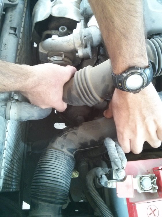

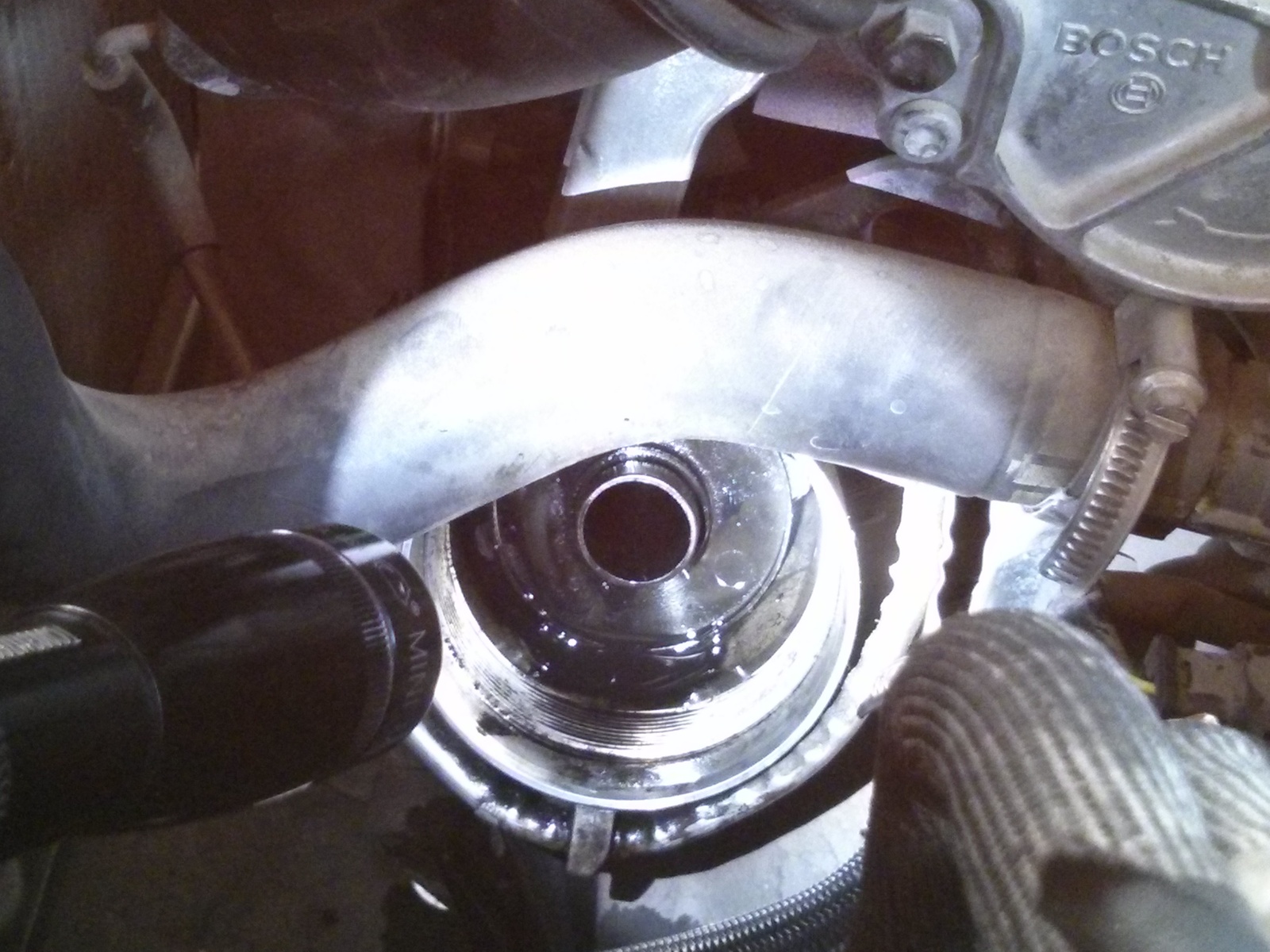

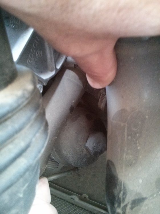

האם בתמונות שצרפתי מופיע הפלטר שמן?
עד עכשיו החלפתי פילטר בפיאט פונטו שבו הפילטר מוחלף קומפלט עם הבית, יש הוראות מיוחדות לביצוע החלפה לפילטר שבו מחליפים רק את הסנן הפנימי?
תודה
מה דגם מנוע כפי שרשום ברשיון רכב? אתן לך את כל הנתונים מאוטודאטה.
אכן זהו פילטר השמן, הוא בא בתור קרב הסינון בלבד.
מתלבשים על המכסה שלו עם בוקסה 27 מ"מ.
עם הפילטר מקבלים גומיה חדשה ומחליפים את הישנה שיושבת סביב המכסה.
בסגירה חשוב לסגור ברגש ואם יש ידית מומנט אז מומלץ להשתמש בה (בד"כ 25 ניוטון מטר).

בתמונה לא רואים כ"כ טוב אבל כן, בין שני צינורות היניקה רואים את מכסה בית הפילטר הפנימי.
צריך בוקסה 27 ומאריך כדי לפתוח אותו.
עם הפילטר המקורי מגיעה גומיית אטימה, להחליף גם אותה.

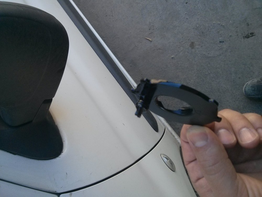

היום קניתי פילטר שמן מקורי. יש לו צופציק למעלה עם גומיה ובישן אין. גם אין בבית הפילטר מקום בו הצופציק יכול להיכנס. הפילטר מתאים בוודאות לפי מספר שלדה של הרכב. איך מרכיבים אותו?
עלינו על הבעיה. כהוצאנו את הפילטר שמן, החלק השחור עם הצופציק נשאר בתוך המנוע. כנראה שזה היה פילטר תחליפי והראש שלו התפרק. בקיצור החלק השחור נתקע בפנים ולא יוצא. אני קצת חושש להוציא אותו בכח שלא ישבר ויכנסו חלקים פנימה. האם ניתן לחתוך את הצופציק מהפילטר החדש ולהכניס אותו? uploadfromtaptalk1427778903839.jpg
ממש לא. יש לשלוף את הבסיס השבור.
נסה לדקור אותו עם מברג, מאמין שעם קצת משחק תוכל לשלוף אותו החוצה.
הוא תקוע חזק. אני כבר לא בטוח שזה חלק שבור מהמסנן. אולי יש דגם מסנן בלי הצופציק.
האם לא מסוכן שבנסיונות החילוץ יכנסו חלקי פלסטיק פנימה?
עריכה אחרונה על ידי שגיא 601
מסוכן, בטח שמסוכן. נראה שחסר הגג של הפילטר, זה נראה כאילו הוא קרוע.
אין לך ברירה ממש, צריך לחלץ את הפלסטיק הישן. כל קומבינה אחרת תיצור סינון לקוי.
זה תקלה נפוצה של פילטרים סוג ז', שיכולה לגרום להרס מנוע. מקווה שיגמר טוב.
טוב שלא סגרת בלי להוציא את החלק.
