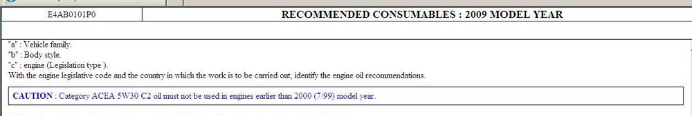

נעשה את זה פשוט, תקן של שמן מתאים תמיד לתקן שמן ישן יותר אלא אם כן צויין אחרת על ידי היצרן.
אבל כאשר רכב יצא לשוק בשנת 2000 היצרן לא ידע מה יהיו התקנים ב-2015.

ברור שהוא לא ידע. אבל לדוגמא בשנת 2010 כשיצא שמן בתקן חדש הוא נותן הנחיה לא להשתמש בו בכלי רכב ישנים (במקרה הזה).
