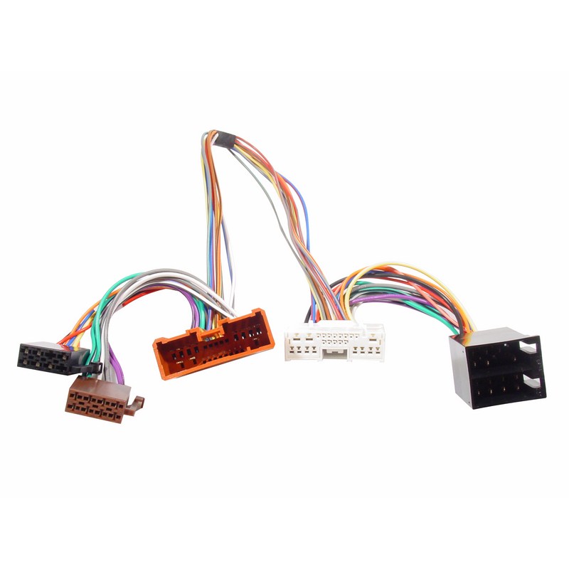

המגבר הוזמן, ועכשיו אצטרך עזרה בחיבור 'אלגנטי' שלו לצמה ולרדיו הקיימים, כלומר - להשתדל לא לחתוך את הצמה הקיימת.
אחרי שחפרתי על כל המחברים באיביי, הפיתרון היחיד שנראה שיתאים הוא הצמה שמגיעה עם ה-LOC הזה:
http://www.ebay.com/itm/PAC-AOEM-MAZ2-Mazda-Add-An-Amp-Amplifier-Adapter-Interface-to-OEM-Factory-Radio-/121412254841?pt=Motors_Car_Truck_Parts_Accessories&hash=item1c44bbfc79&vxp=mtr
http://www.pac-audio.com/productDetails.aspx?ProductId=563&CategoryID=28
ה'תוכנית' היא לחתוך את התקע שנכנס ל-LOC (ואוסף את הסיגנל מהיציאה לרמקולים) ולחבר לכניסה של המגבר,
ואז לחתוך את החוטים לרמקולים שנמצאים על השקע החום, ולחבר אליהם את היציאה של המגבר.
אפשרי?
בנוסף, ניסיתי להשיג רק את הצמה, בלי ה-LOC, אבל PAC וכל החנויות באיביי לא רוצות למכור אותה בנפרד.
יש פתרון דומה וזול יותר? (הערכה כולה עולה 50$ עם משלוח לישראל...).

יכול להיות שיש לי פתרון בשבילך - מדובר בכבל לחיבור דיבורית שכולל את השקע והתקע האלו למזדה
רק אני לא זוכר אם נשאר לי במלאי אני צריך לחפש במחסן.
במידה ונשאר- העלות שלו 60 ₪.
תודה רבה
נראה שזה בדיוק מה שחיפשתי. אשמח אם תוכל לבדוק (בפרטי)...

באמת שחרשתי את איביי (ועלי) - אבל כל הצמות מיועדות להתקנות של רדיו After-market - ולכן חסר בהן חלק מהחיווט שהרדיו המקורי צריך.
תודה על המענה המהיר.
אין עליכם :)
באמת יש צורך בכל החוטים שם? או שמספיק משהו כמו המוצרים האלו - 1, 2.
בכל אופן, אם לדיטק לא יהיה במלאי את המפצל הזה, חפש ברשת מק"ט CT10MZ02, זה נראה לי אותו הדבר (והמחיר פחות או יותר כמו מה שדיטק מציע).
יש צורך, אם רוצים את כל הפונקציונליות של הרדיו המקורי - שליטה מההגה, דימר, וכו'.
בחלקים 1 ו-2 ששלחת יש חיווט רק לרמקולים, פלוס ואדמה - כל החלק המרכזי של הצמה לא נמצא בכלל (שוב, כי זה מיועד לאפטר-מרקט).
בכל מקרה - שוב תודה (רבה) על המענה והמק"ט. מקווה שיהיה לו ואוכל להזמין "כחול-לבן" :)

עד כמה שזכור לי יש כאן את הכלhttp://www.ebay.com/itm/SOT-077-MAZDA-3-2005-2009-ISO-PARROT-HARNESS-ADAPTOR-WIRING-LOOM-LEAD-/160914426354?pt=UK_CarsParts_Vehicles_CarParts_SM&fits=Model%3A3&hash=item25773f49f2
