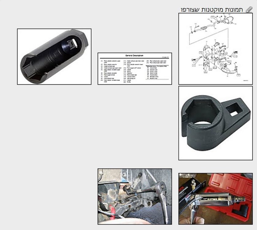

מאזדה 3 2005 1.6L - עזרה בתקלת חיישן חמצן
m5power פרסם הודעה בנושא של m5power בתוך טכני, אחזקה וטיפולים
אהלן, לאחר איחור קל בהגעת החיישן (באדיבות דואר ישראל כמובן) - אשמח לעזרה בהתקנה שלו, באזור חיפה. מחפש להשאיל את אחד מהמפתחות האלו, ואולי גם מפתח מומנט - אם אפשר (כל הקרדיט ל-shlomi_e11 מהשרשור השימושי הזה - http://www.carsforum.co.il/vb/showthread.php?583154-%D7%97%D7%99%D7%99%D7%A9%D7%9F-%D7%97%D7%9E%D7%A6%D7%9F-%D7%AA%D7%97%D7%9C%D7%99%D7%A4%D7%99-%D7%9C%D7%90%D7%99%D7%9E%D7%A4%D7%A8%D7%96%D7%94-%D7%9B%D7%93%D7%90%D7%99&highlight=%D7%97%D7%9E%D7%A6%D7%9F): אעריך כל עזרה. בתודה, אלי -
תודה רבה על המענה. הוזמן החיישן האוניברסלי מאיביי. מעריך מאוד את ההצעה לכלים - למרות שמלחם לא דרוש כאן. דנסו עצמם כותבים שאסור להלחים את החוטים (מניח שזה עניינים של התנגדות חשמלית/טמפרטורות) - הקיט עצמו מגיע עם שרינקים מתכתיים שצריך להדק סביב החוטים החשופים. אשמח לעזרה בפירוק החיישן עצמו (אין לי מפתח מתאים), אעדכן כשהחלק יגיע. אשתדל לצלם כמה תמונות מההתקנה ולפרסם כאן, לכל המעוניין. שוב תודה. -
שלום לכולם, נורית CHECK ENGINE נדלקה אחרי 149000 ק"מ, וב-OBD מופיעה תקלה P0031: http://www.obd-codes.com/p0031 P0031 - Oxygen (A/F) Sensor Heater Control Circuit Low (Bank 1 Sensor 1) מאחר והאוטו ממשיך להתנהג כרגיל לחלוטין, נראה שמדובר רק בחיישן חמצן קדמי שסיים את חייו. אשמח אם תוכלו לענות על מספר שאלות בנושא: 1) האם יש דרך לוודא שהחיישן תקול מבלי להיכנס למוסך, ובלי רב מודד (נניח, לנתק אותו לרגע ולראות אם הנורית נכבית)? 2) האם המשך נסיעה עם חיישן תקול מהווה סכנה מיידית לממיר? או, האם אפשר 'למשוך' עם התקלה כמה ימים? בהנחה שאכן מדובר בחיישן, באיזה לבחור? 3) חיישן מקורי מהחברה כמובן יורד מהפרק מפאת עלותו - 1000 ש"ח, OEM(?) של דנסו עם תקע (DOX 0331) עולה 500 בחנות (400 באיביי), מקורי מפירוק (ובמצב לא ידוע) עולה 300, וחיישן אוניברסלי של דנסו (כמו OEM, רק בלי תקע - DOX 0113) עולה כ-260 ש"ח באיביי - אשמח להצעות זולות יותר (אני מחיפה). רוב הסיכויים שאקפוץ למוסך, אבל אם אחליט להתקין בעצמי, אשמח למספר עצות: 4) ביוטיוב, אחרי חיבור החוטים בחיישן האוניברסלי, מראים שעוטפים את אזור החיבור באיזולירבנד - האם באמת נהוג 'לסמוך' על איזולירבנד באחד מהאיזורים היותר חמים בתא המנוע? 5) איך בכלל ניגשים לאזור הצפוף הזה במנוע (בין קיר האש לבלוק - ראו תמונה מצורפת)? צריך לפרק את פילטר האוויר? צריך כלי ייעודי לפירוק החיישן מהסעפת או שמפתח 22 יספיק? תודה רבה לעונים.
