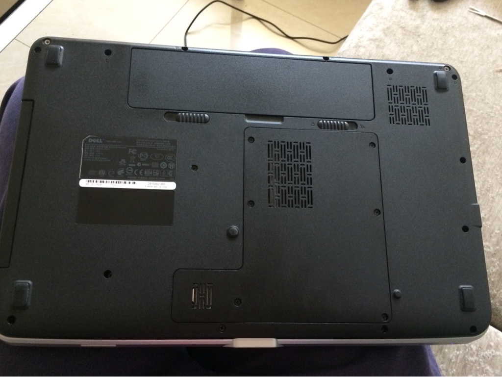

ImageUploadedByTapatalk1416558220.760714.jpg משהו נתקע במאוורר , מבין החריצים אני מצליח להזיז את זה , ככה הנראה נייר. זה עושה רעש מעצבן . הוצאתי את כל הברגים האפשריים אבל עדיין המחשב לא מתפרק. מישהו בקהל יוכל להושיע ?

תחפש ביוטיוב remove dell laptop hard disk (ותוסיף למלל את מספר בדגם של הנייד שלך) ותראה שם הדגמה של פירוק כל המחשב... תפרק עד שיתאים לצרכים שלך...
עזוב יוטיוב, יש מדריכים יותר טובים, באיזה דגם בדיוק מדובר? כדי שאפנה אותך למדריך מתאים?
אני מניח שמדובר בסדרת VOSTRO 1014/ 1015?
בדיוק ! Vostro 1015

ידעתי שזה VOSTRO 1015, יש חוויות שלא שוכחים.
בבקשה- מדריך רשמי, ברור ונוח להבנה מאת Dell, ובעברית:
ftp://ftp.dell.com/Manuals/all-products/esuprt_laptop/esuprt_vostro_notebook/vostro-1015_Service%20Manual_he-il.pdf
מומלץ להוריד למחשב ולפתוח אותו כPDF ולא דרך הדפדפן- כדי שהקישורים (ההפניות שבכחול) של שלבי המדריך יעבדו לך בקלות ובמהירות.
פשוט לך ישר לחלק הבעייתי- המאוורר- עמוד 14 במדריך הנ"ל.
נ.ב. אתה הולך לשנוא את המחשב שלך. הוא ממש לא פשוט לפירוק. לפחות ייאמר לזכותם של DELL שהם שיפרו מאוד את הנגישות וקלות הפירוק בדגמים של שנתיים- שלוש האחרונים.

הבעיה במדריכי יוטיוב לעומת מדריכי PDF בדומה לזה שצירפתי- שקשה להתקדם עם המדריך בקצב שלך, ולא תמיד רואים/ מראים הכל.
הPDF נוח בהרבה, כי אתה מתקדם איתו בקצב שלך.

נפתח , אומנם קצת הרסתי את הפאנל בצד אבל הנייר נשלף. תודה.
