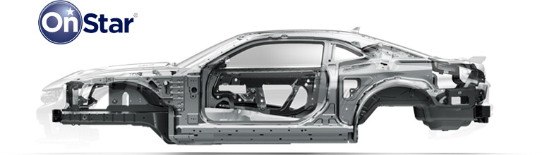

מה זה "אין קורות מאחורה"? ברור שיש, זה נקרא "כלוב בטיחות" או Safety cage/cell באנגלית והוא מורכב מקורות A ו-C (מצויין בתמונה הראשונה). ברכב קופה (או שלוש דלתות לצורך העניין) הן פשוט נמצאות קצת יותר מאחור מאשר ברכב ארבע (או חמש) דלתות.
הנה דוגמא לכלוב בטיחות ברכב ארבע דלתות:
והנה דוגמא לאותו כלוב ברכב עם שתי דלתות:
Ford Focus estate ; Subaru XV

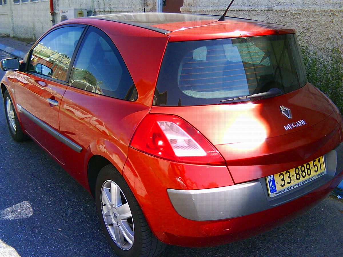

קח לדוגמא את הרנו מגאן II . הסדרה הושקה ב - 2002/3 עם גרסאות רבות. סדאן 4 דלתות , האצ'בק 5 דלתות , האצ'בק 3 דלתות (שמכונה בארץ "קופה") ואף סטיישן וקבריולט.
גרסאות ההאצ'בק היו קצרות מהסדאן. בסיס גלגלים 2.62 לעומת 2.68 , אורך 4.21 לעומת 4.50 .
רנו ראו למטרה מרכזית בהשקת הרכב לייצר ליין של משפחתיות מאוד בטיחותיות , כך שתזכנה לראשונה ב 5 כוכבי NCAP בכל הסדרה.
לכל הדגמים שמו 6 כריות אוויר ואילו לגרסה הקצרה של ה- 3 דלתות שמו 8 (!) כריות אויר.
מדוע ? כדי להבטיח שאף שהרכב הקצר פחות בטוח מאחיו הארוכים מרובי הדלתות הרי שפע הכריות יספקו הגנה עודפת במבחני הריסוק (ובמציאות).

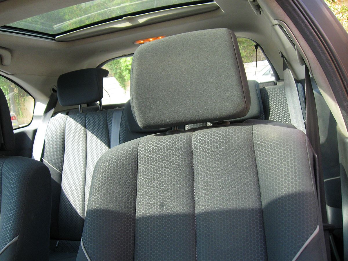

מצרף תמונות של רנו מגאן II דגם 3 דלתות 2004 ("קופה") שברשותינו עם 8 כריות !
