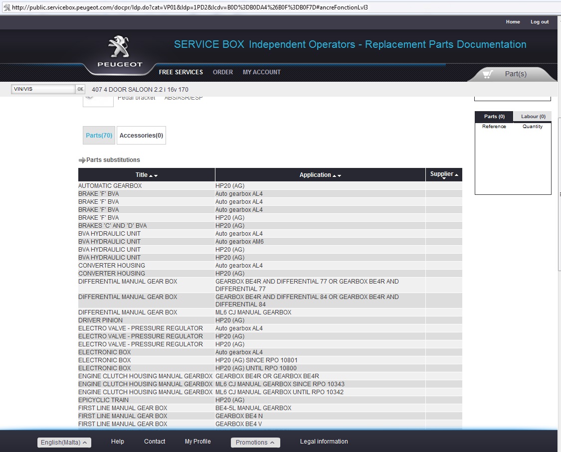

לאחר בדיקה בתיעוד הטכני של פיג'ו אתה צודק חלקית. ה-607 2.2 אכן צוידה בגיר ZF, וליתר דיוק בדגם HP20. מהיכרות עם לנצ'יה קאפה שצוידה בדגם תיבת הילוכים זה, עלויות השיפוץ שלו אסטרונומיות, בטח בהשוואה ל-AL4.
יחד עם זאת גיר AL4 מופיע כתיבת ההילוכים של ה-407 2.2. כמו כן המגבלה לדעתי היא של מומנט ולא הספק, והיא לא מנעה מ-PSA להתקין אותו ב-308/C4 טורבו שחזקות יותר בהיבט זה ממנוע ה-2.2.

אני לא חושב שב 407 2.2 יש גיר AL4, אשמח לראות תיעוד טכני.
לגבי מנועי טורבו - AL4 הגיע בשילוב עם גירסאות 140 כ"ס בלבד, להן גם מומנט יחסית נמוך. ואף פעם לא בגירסאות חזקות יותר - 150, 156 כ"ס.
בפז'ו 407 2.2 שהייתה לי ,היה בוודאות גיר של ZF ,וכך גם בכל האחרות. הגיר הזה חלק מאוד(יחסית ל AL4) אבל עצל מאוד הביצועים היו לא משהו בכלל.

בבקשה. ניתן לראות שגם גיר ה-ZF היה קיים בדגם זה.
ל-308 וה-C4 טורבו האוטומטיות (140 כ"ס) מומנט של כ-24.5 קג"מ, משמעותית יותר ממנוע ה-2.2.

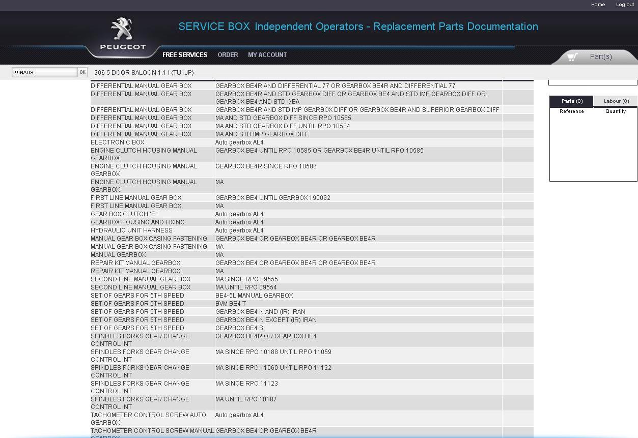

שי,
תוכנת SERVICE BOX, כל עוד אתה לא מזין מספר שילדה נותנת לך את כל האפשרויות הקיימות לאותו דגם ולאו דווקא לגירסה שבחרת.
כלומר מה שרואים שייך גם לדגם 2.0, גם ל 2.2 וגם לאחרים.
ראה בדף שצירפתי:
בחרתי 206 עם מנוע 1.1.
כולנו יודעים שלא הייתה גירסה אוטומטית ל 1.1, אבל ברשימה מופיע גיר AL4.
