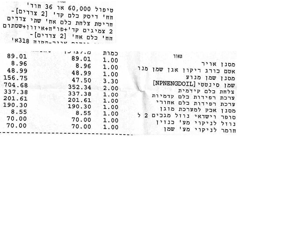

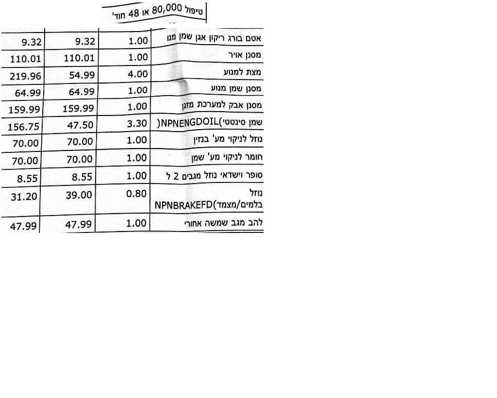

לפני מס' חודשים התחדשתי ב I30 2010 והגיע הזמן לטיפול.
ראיתי את היסטוריית הטיפולים של המוכרת- 2 טיפולים אחרונים שביצעה במוסך יונדאי.
עפ"י ההיסטוריה שלה הבנתי שאני צריך לעשות טיפול 100K ק"מ או 60 חודש
הרכב שלי עומד היום על 81K בערך וטיפול 80K הוא עבר ב 3/7/2013.
ממה שראיתי בספר, מדובר בטיפול לא גדול: אם אני לא טועה שמן, פילטר שמן, ופילטר אוויר.

צירפתי את הטיפולים שבעלת הרכב הקודמת עשתה לו.
