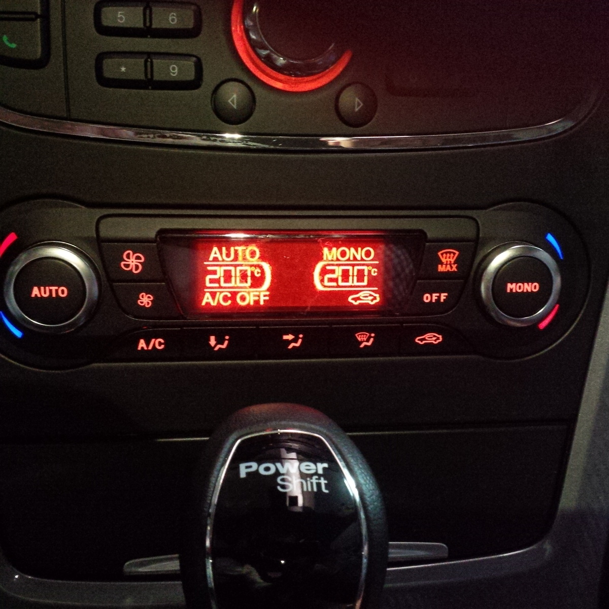

עץ ריח שהיה תלוי נפל ונח במשך הלילה על הפאנל הדיגיטלי של המזגן.
בבוקר הסתבר לי שהוא גרם "לכוויה" של הפלסטיק, וכאילו קילף את הציפוי של הפאנל
שימו לב למרכז הפאנל, הגדילו את התמונה ותראו קילוף.
מישהו יכול לייעץ לי כיצד לפעול ?
האם ישנו מקום שבו ניתן לתקן כזה דבר ?
זה אמנם זניח אך אני לא רוצה להישאר ככה
מדובר בפורד מונדאו
תודה

נראה קצת מוזר. ראית סימנים על העץ עצמו? אתה בטוח שלא התחיל קילוף לפני? כי זה לא שכיח. ציפוי באיכות נמוכה.
לגבי תיקון, אם תצליח לפרק אז אתה יכול לצבוע (קח בחשבון, צבעי ה"ניקל" רגישים למגע, סיכוי לא רע שזה יראה פחות טוב) ולהרכיב. או לחפש בפירוקיות.

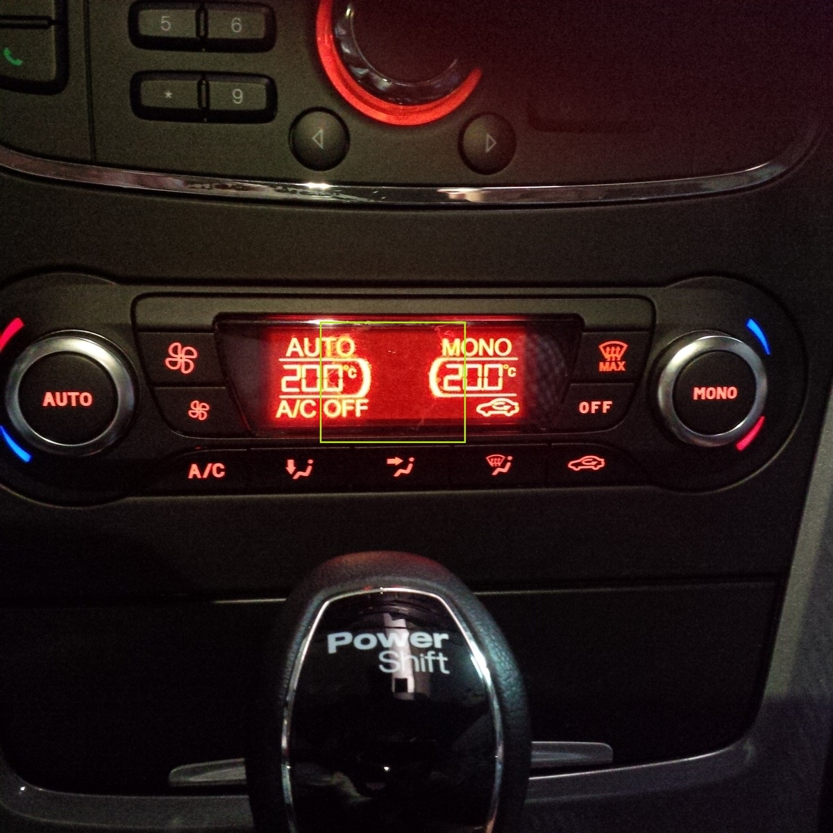

אני מצרף תמונה של הנזק - מסומן בריבוע ירוק
רק המסך נפגע והתקלף.

אני הייתי מנסה את המדריך של פלטינום לחידוש פנסים על הפלסטיק הזה.
ניסיתי אותו על פרספקס, עובד נהדר, העלים שריטות רבות.
במקרה שלך אם תוריד את השכבה הפגוע אז תוכל לחדש את המסך.
בדוק את זה בעצמך (!) לפני שאתה משייף את הפלסטיק, כדי להיווכח שהשיטה עובדת ומתאימה לך וגם כדי ללמוד איך עובדים (כמה לשייף, איך למרוח את החומר וכו').
זה נראה לי יותר כמו שמני ריח שהיו ספוגים בעץ.
תנסה לקחת נייר טישו ספוג בטיפה אלכוהול ותנגב, תראה אם זה עוזר

אל תשתמש באלכוהול!
זה בדרך כלל כיסוי פלסטיק כמו הלוח שעונים והפלסטיק הזה מאוד מאוד רגיש!
אם זו זכוכית אפשרי לנסות עם אלכוהול למרות שאני כמעט בטוח שזה לא.
האפשרות לשייף ואז לצפות בלכה היא לא נכונה,
תיקח טיפה פוליש ומטלית מייקרופייבר ותעבור על המקום בתנועות סיבוביות זה ככל הנראה ירד.

בשום פנים ואופן אל תשתמש באלכוהול!
יש חומר מיוחד הנקרא GLASSWORKZ של CHEMICAL GUYS שיכול להסיר כאלה כתמים.
קח בחשבון שאם הפלסטיק השקוף איבד מצורתו אז לא תוכל להחזיר את הצורה אלא אם כן תחליף את הפלסטיק.
