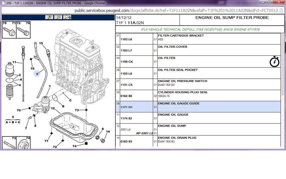

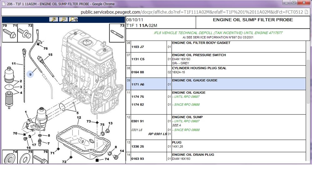

קיימים שני מקט"ים- 1171h1 ו-1171a6.
אני מצרף לך שני שרטוטים, אם תצליח לזהות איזה מהם מתאים לרכבך.
אם לא- שלח לי מספר שלדה ואבדוק אם מופיע שם מק"ט מדויק.

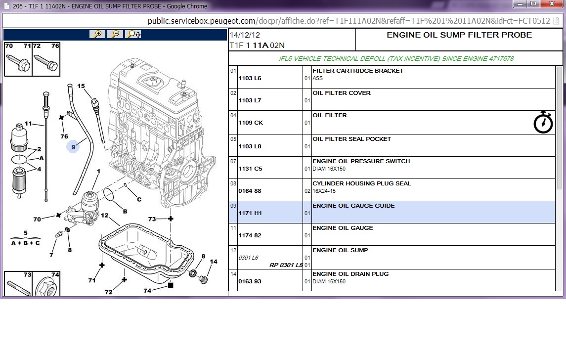

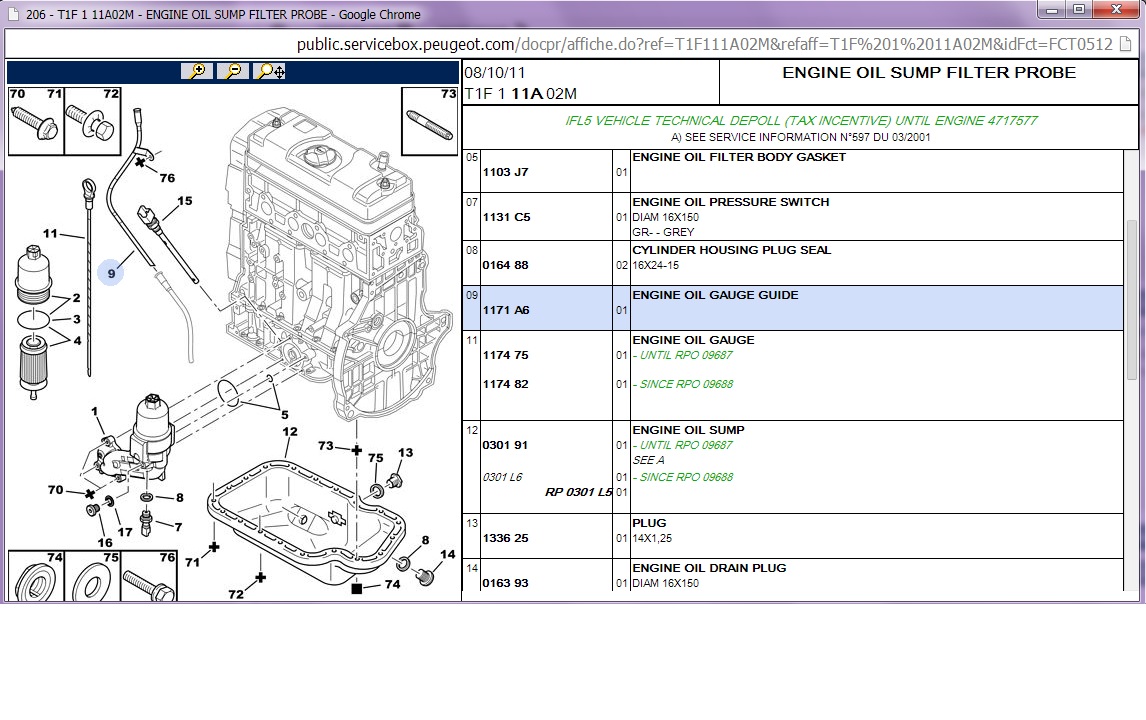

אחד בעצם מופיע בצד שמאל של המנוע והשני מופיע בצד ימין.
אצלי הוא מצד ימין לכן אני נוטה לחשוב שזה הסרטוט הימני ששלחת לי.
תקן אותי אם אני טועה.
לא רואה הבדל במיקום. הכי בטוח עם מספר שלדה
1171h1
