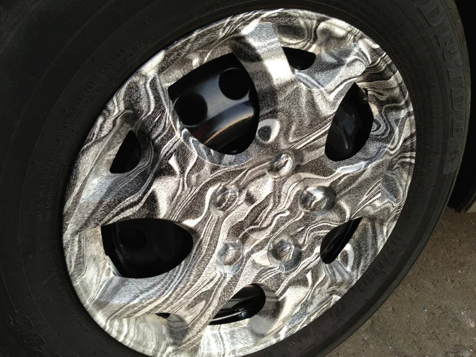

טכניקה ותיקה שנקראת הידרו-גרפיה.
טכנולוגיה שמגיעה מעולם הפלסטיקה. אם תהיתם פעם איך מדפיסים דוגמאות על: דפונים דמויי עץ, קרבון, משקפי שמש, משקפי סקי, קתות של רובים, וכו'..
לאחרונה מספר חברות הוציאו קיטים לשימוש ביתי וסרטוני היו טיוב ודומיהם הפכו ויראלים.
הטכניקה מיושמת בכך שפורסים יריעה של חומר דמוי ניילון שעליו מדפיסים את הדוגמה (כל דבר שרוצים)
את היריעה הזו פורסים על אמבט מים - כאן קורא הקסם.. התכונה הפיזיקלית שנקראית "מתח פנים" בעצם מאפשרת למתוח את היריעה. בשלב זה מתיזים חומר ממיס שבעצם מפרק את היריעה אשר ממשיכה להיות מתוחה על פני המים.
עכשיו טובלים את החלק הרצוי וחודרים את היריעה, החומר רוצה לעלות חזרה לפני המים ובכך "עוזר" בכיסוי של האובייקט.
פשוט וגאוני!!!
אחר כך כפי שנאמר מיישמים לאכה והאובייקט מוכן.

Aqua print Design פניתי אליהם, הם יקרים וגם לוקח להם כ4 ימים עד שבוע לעשות את זה,
אבל מצאתי חברה בראשון לציון "אימפריאל טכנולוג'יס" שעושה גם טבילה
עשו לי ביום אחד וגם יש להם מחירים טובים, קיבלתי הנחה יפה.
לי אין גלגלי מגנזיום, רציתי משהו מיוחד והם המליצו לי לעשות טאסות.
יצאה מהמם.
ממליץ בחום על העבודה היפה שהם עושים.
שילמתי 600 ₪
עיצוב ל 4 ג'אנטים עכשיו הם עושים בסביבות 890 ₪ לפני מע"מ

כמה זמן אתה כבר נוסע עם הטסות אחרי הטיפול? והאם יש (חס וחלילה!) סימנים ראשונים לעייפות/קלקול/קילוף/בלאי של הצביעה?
