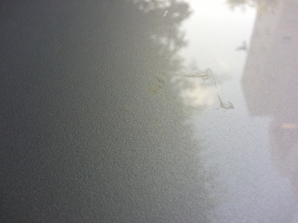

חזרתי משטיפת הרכב הקבועה שלי וגיליתי דבר נורא. עטלפים החליטו לעשות לי חראקירי על המכסה מנוע. :?
שטפתי את האוטו וללא הצלחה הסימנים עדיין נשארו.
צבעם צהוב זהוב, מרקם קשיח ומעט דביק,עם הציפורן לא הכל יורד.
מה עושים,איך מורידים את זה?
אני חשבתי לבצע פוליש עדין על המכסה מנוע לאחר שאדע איך להוריד את זה.
תודה

חשוב לתפוס את הכתם טרי, כל זמן שהוא
לח הוא ירד את תמרח אותו עם מטלית טבולה במים וסבון כלים.
אם הכתם יבש הרטב היטב את המקום ,בדרך כלל הכתם ירד בקלות לאחר ההרטבה.
אל תגרד במכשיר, אם כבר רק עם ציפורן.
במידה שנשארו סימנים על צבע הרכב
מומלץ לעשות מה יותר מהר וקס בצורה
עצמאית או במכון שטיפת רכב, מודגש
שככל שתשהה את הטיפול כך היה קשה יותר להפטר מהכתמים.

קודם יש להוריד את לכלוך הצואה עם מטלית רטובה. אחר כך לוקחים מטלית מיקרופייבר טבולה עם ווקס של טרטלווקס ומשפשפים במהירות עם המטלית שטבולה בווקס בתנועות מהירות על הכתם. 3פעמים במשך 10 שניות זה אמור לרדת

פורסים את המטלית על הכתם, משאירים דקה שתיים (אפילו שלוש), ואז הכתם יורד בניגוב קליל .
אסור באיסור חמור לנסות לנקות "על יבש" או בכוח, חייבים להספיג את כתם הלשלשת במים, כי ניסיון לגרד בכוח יעשה נזק ושריטות לצבע.
לדעתי אין מנוס מלהוריד פוליש עדין המותאם לסוג הצבע ,(מיטלי או רגיל).רק אל תשכח בעזרת קומקום מים חמים(חמימים בערך 50-60 מעלות צלזיוס ) וסבון
לאחר מכן ,מומלץ למרוח ווקס להגנה.

1.מטלית טבולה במים וסבון ,בדרך כלל הלשלשת תרד בקלות לאחר ההרטבה, חייבים להספיג את הלשלשת במים
אופן העבודה :פורסים את המטלית על לשלשת, משאירים דקה שתיים (אפילו שלוש), ואז הלשלשת יורדת בניגוב קליל .
2.פוליש עדין המותאם לסוג הצבע ,(מיטלי או רגיל).
3.לאחר מכן ,מומלץ למרוח ווקס להגנה
טיפ :לא לשפשף הרבה מים וסבון ירידו הכל.
חומרים: פוליש כזה לדוגמא Chemical Guys V38 Fianl Polish ,אפשר יותר זול כמו sonax .
ווקס אפשר , Meguiar's Ultimate Liquid Wax ,או Cyclo Rally
שמפו OPT NO-RINSE Shine המכונה ONR או סבון כל שהוא
מגבת מיקרופייבר.
