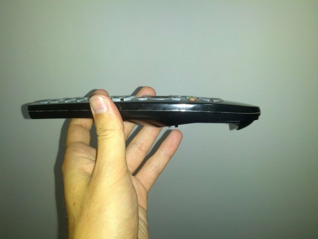

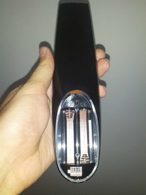

איני מכיר את השלט הזה, אבל מספר דברים:
חפש ברגים גלויים ואחר כך נסתרים (יופיעו תחת מדבקות או בתא הסוללות מתחת לסוללות כמובן).
אין ברגים - צריך להשתמש במעט כח , לדחוף מברגון דק ולנסות להפריד בעדינות את שני החלקים.
אם תוכל להעלות תמונה זה יהייה טוב או שלמישהו יש נסיון עם זה.
alfa 156 2.5.
ועכשיו כמו שנאמר, עם מברג שטוח קטן לפרק את הקליפסים לאורך ההיקף.
אכן, לבסוף נפרץ.
אחרי ניקוי יסודי עם צמרוני אוזניים, ללא הועיל. :-(
