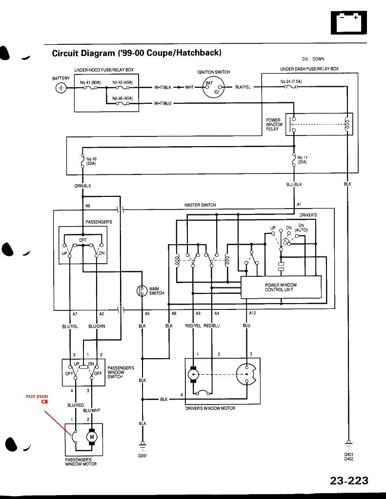

בכול מקרה כפי שציינתי קודם לכן וגם דניאל כתב מנגנון ההגנה התרמי בהרבה רכבים יישנים/חדשים הינו חלק אינטגרלי מהמנוע ולכן לא ניתן לראות זאת ברוב הסכימות החשמליות של ייצרני הרכב.
לעומת זאת בהונדה סיוויק כן ניתן לראות בסכימה החשמלית שקיים מנגנון הגנה שהינו אינטגרלי מהמנוע החשמלי גם בדגמים היישנים (הונדה סיוויק שנת 98-2000). סימנתי באדום את מיקום ההגנה.
צירפתי מספר תמונות להמחשה בלבד.
האם עכשיו את משוכנע שקיים מנגנון הגנה גם ברכבים יישנים ?

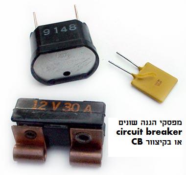

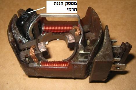

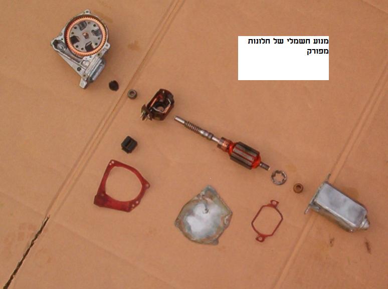

יקיר,
בדקתי ומצאתי לנכון ליידע אותך שאכן קיים מנגנון הגנה גם בסיוויק משנת ייצור 96.
בתוך המנוע החשמלי מותקן Circuit Breaker וברכבים מסויימים גם Circuit Breaker נוסף חיצוני לכול המנועים.

מרק אתה צודק משום שלא ידעתי שמנגנון ההגנה הוא ממש בתוך המנוע עצמו, תמיד חשבתי שזה משהו חיצוני כמו הנגד טרמי בטור למנוע או שנמצא בתוך הלחצנים.
בכל מקרה ההגנה הזו לוקח לה המון זמן להיכנס לפעולה במכוניות מהשנים האלו ז"א לא כמו בחדשים שתוך 2-3 שניות היא נכנסת לפעולה ושומעים "קליק" כאשר החלון נסגר/נפתח.
בכל מקרה בסיויק 96 שבזמנו פירקי את מנגנון החלון לשם החלפת המנוע לא ניקלתי במנגנון הגנה חיצוני שניתן לראותו כניראה הוא נמצא כמו בתמונה בתוך המנוע.
