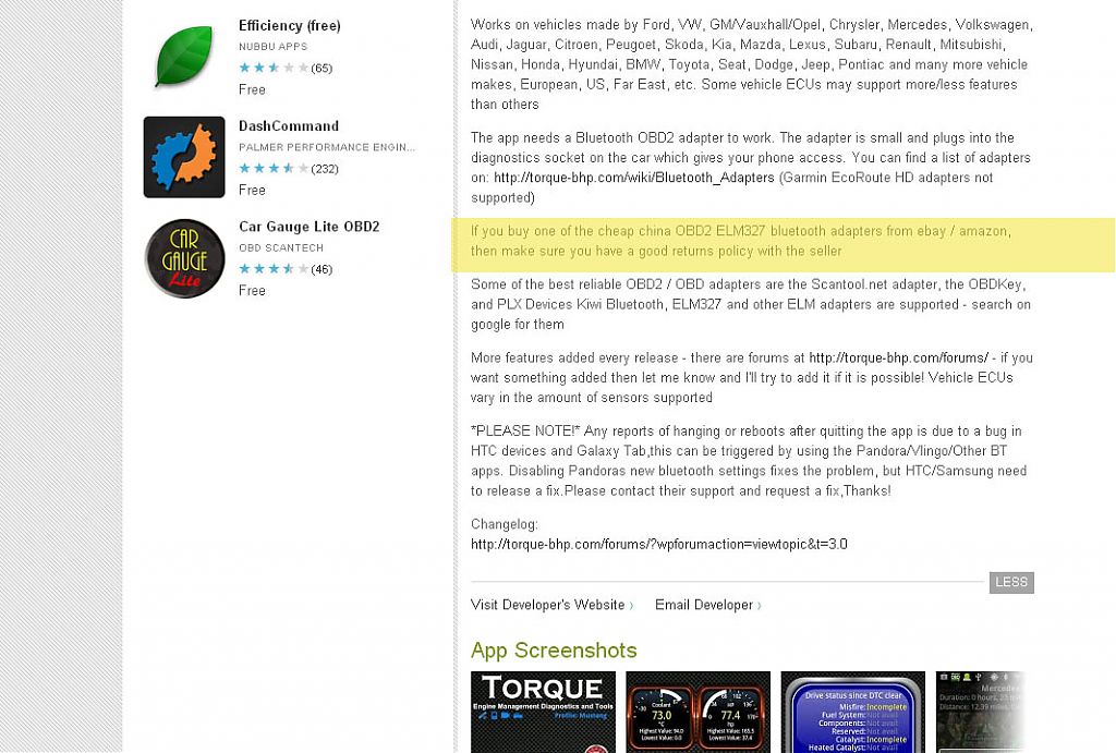

לפני שבועיים קיבלתי מייל מעלי אקספרס, עם הצעה לרכוש את הELM327 ב11$ כולל משלוח.
התחלתי לברר עליו, וכשנכנסתי לדף של מפתחי TORQUE , היה כתוב "שכדאי שתהיה לך אופציה טובה להחזיר את המוצר למוכר".
מצ"ב ת"מ של הדף.
יענו- הם טוענים שזה זבל עופות.
הם משוחדים? כלומר,הפסדתי שלא קניתי?
עריכה:
המכירה עוד בתוקף.
אם תאמר שזה שווה, אני מזמין:
http://www.aliexpress.com/item/Free-shipping-Mini-ELM327-V1-5-OBD-II-Bluetooth-Auto-Scanner-OBD2-Diagnostic-Tool-works-on/538576068.html

או שהרכיב ("הג'וק") שמיוצר בכל מקרה ע"י (כמה מפתיע:roll: ) חברת ELM ELECTRONICS שווה את הכסף, או שלא.
לא ש11$ יהוו אבדן נוראי, אבל בכ"ז, אם לזרוק אותם לזבל, אז עדיף בווינר. שם לפחות יש סיכוי קלוש שאראה מהם ח'יר:lol:

ה-ELM327 שלי עובד אצלי כבר איזה שנתיים. מתחבר בתוך שניות ל-TORQUE פרוצה. מציג עשרות חיווים שונים מטמפ', לחצים, סל"דים וקריאת חיישנים. עשרות פעמים כבר איפסתי איתו תקלות (הצ'ק אנג'ין אצלי נדלק בממוצע פעם בשבועיים בגלל החלפת מערכת הפליטה שגורמת לקריאה שגויה של חיישן החמצן - זו לא תקלה, אבל לפעמים מחשב ניהול המנוע חושב שזו תקלה). בקיצור - עובד מצוין.
BMW 325i E46
שלום, רוכב.
מעולה. תודה. הזמנתי לי אחד.
