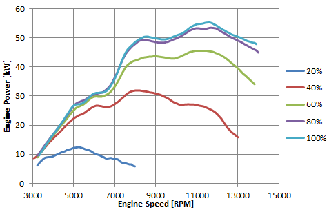

לא מגעים לנתוני מומנט המוצהרים ולא קרוב לזה במקרה כזה. למשל מנוע טורבו בשיוט אמור לגדוש לא בגדישה מקסימלית שמתקבלת רק בלחיצה חזקה על דוושת הגז, לכן מומנט יהיה נמוך הרבה יותר ממה שרואים בטבלת הספק/מומנט, גם בלי טורבו המצב יהיה דומה. אבל בהאצה חזקה למדי מתקרבים לנתוני שיא.
לשם ההמחשה. הצבעים מציינים מצב מצערת.
כמובן שניתן לראות שלא מדובר במנוע סטנדרטי.
באיזה מנוע מדובר? אופנוע? 14,000 סל"ד!
