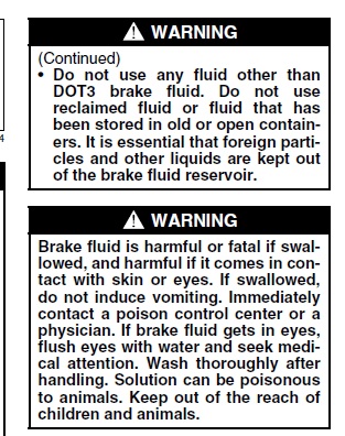

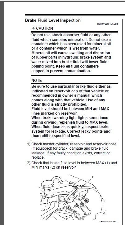

מצורפים בזאת שני קבצים, האחד לקוח מה SERVICE MANUAL המקורי של סוזוקי והשני מ OWNERS MANUAL.
ב SERVICE רשום יש יש למלא נוזל בהתאם למה שרשום על הפקק ברכב או לבדוק את מה שממומלץ בספר הרכב. ב OWNERS יש הדגשה של DOT3 בלבד.
אם אתה מבצע ניקוז מלא של כל הנוזל הישן מהמיכל + ניקוז מהפטמות אני לא רואה סיבה להמשיך ולהשתמש ב DOT3.
