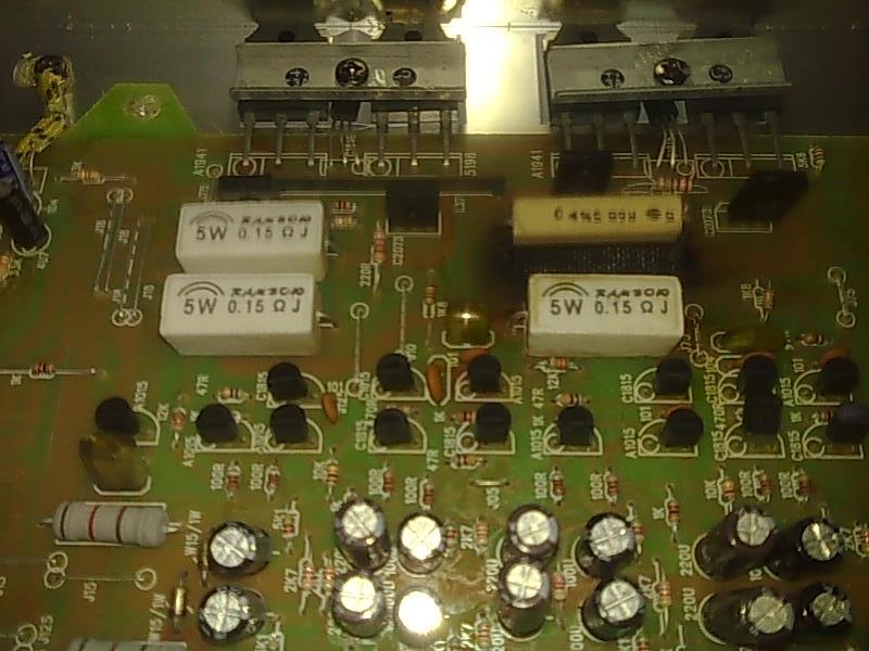

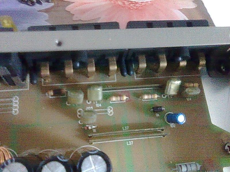

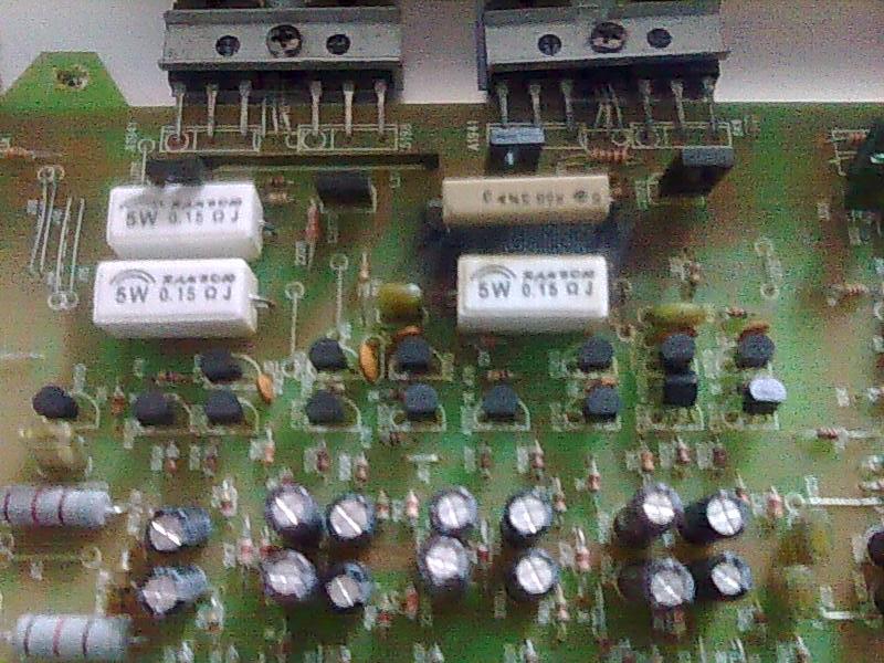

פתחתי את המגבר ואלו הם הממצאים:
רציתי לדעת מזה המלבנים הלבנים האלה , כמו שרואים מתחת למלבן העליון הימני הכל שחור.
בנוסף לזה באחת היציאות של המגבר ניראה כאילו הנגד נשרף , לאחר בדיקה עם רב-מודד מסתבר שהוא באמת שרוף.
כמה אמורה להיות העלות של התיקון הנ"ל ?
נ.ב זה ניראה כאילו כבר החליפו בעבר את ה"מלבן הלבן " ההוא

בשני המקרים מדובר בנגדים. עלות של שניהם בחנות אלקטרוניקה לא תעלה על 10 שקלים.
צריך לבדוק מה גורם למגבר להישרף כל הזמן והאם העסק בכלל שווה תיקון.
איתמר.
טוב, איתמר צודק בהחלט, אלו נגדים להספק של 5 וואט, מחירם כ10 ש"ח ליחידה בחנות של יקרנים.
אבל (וזה אבל גדול) ממה שאמרת שיש התחממות של כבל פלוס (כלומר יש צריכה גדולה) ומהעובדה שנגד חרוך, הייתי מהמר שנשרף משהו בדרגה שלפני טרנזיסטורי יציאה, סביר להניח אחד הטרנזיסטורים של דרייבר. לא בטוח אם דרגת היציאה בחיים, הייתי מחליף גם אותה. בשלוף, אני מאמין שמחירי חלקים כאן יסתכמו במשהו כמו 100 ש"ח (בתנאי שביציאה יש זוגות טרנזיסטורים הנפוצים ביותר -IRF530 ו-IRF9530 וגם זה אם לקנות באיביי, 250~ ש"ח אם לקנות את החלקים בארץ) אבל תיקון מחייב שימוש בסקופ ומחולל אותות. בקיצור, עבודה דיי ארוכה ומעצבנת כי חייבים לעבור על כל המעגל של המגבר כדי לוודא שלא מת עוד משהו בדרך (יש מצב) . 100-150 ש"ח על פתיחה ובדיקה, משהו כמו 200 ש"ח על עבודות תיקון(בערך, אין כאן עבודות הלחמה קשות). תוסיף לזה רווח ומע"מ. כל זה בתקווה שמעגל מודפס שלם ולא נשרפו ולא התנתקו המוליכים מהלוח המודפס. כדאי גם לבדוק שלא נהרס מעגל של ספק כוח, אבל זה כבר סיפור אחר.
תחשוב אם זה שווה לך. אני אמנם מזמן לא התעסקתי עם דברים כאלה ובגלל זה לא בטוח שהמחירים לא עלו. אם תחבר רב מודד ליציאה של מגבר עובד, תראה שם משהו בסביבות 30 וולט DC חיובי או שלילי. אם לא תראה מתח DC, כנראה שהבעיה יותר רצינית
