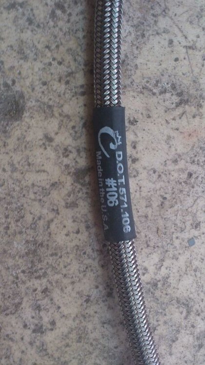

שלום רב,
לאחרונה אני מתלבט האם להתקין צינורות בלם ממתכת. מדובר על צינורות בלם איכותיים.
הצינורות הללו אינם זולים ועולים פי 4 מצינור בלם פשוט מגומי, אולם צינורות אלה יחזיקו לתקופה ארוכה מאוד.
מעבר ליתרונות הפונקציונליות שבהם וליוקר הכספי, האם משהו יודע איך הדבר מתבטא בטסט השנתי? כיצד מסתכלים על העניין?
האם משהו התנסה בנושא?
להלן התאור:
The perfect upgrade to either your CSP disc brake system or a stock set-up, these stainless brake hoses are custom-made with a teflon inner liner and a stainless outer braid to minimize expansion, providing a firm brake pedal. Factory-style fittings make for easy installation. Available for all applications.

למיטב ידיעתי צינורות בלם שזורים אינם עוברים טסט.
פעם הוסבר לי כי ליבת הצינורות עשוייה עדיין מגומי ותפקידו של הציפוי השזור הוא במניעת ההתנפחות של הצינור בזמן בלימה (דחיסת נוזל הבלמים). מכיוון שלא ניתן לזהות מצב בו הגומי מתייבש בצינורות אלו החליטו לאסור את השימוש בהם.

יותר חשוב ממה יש מחוץ לצינור (פלדה שזורה) - הוא מה יש בפנים. אם זה גומי - פצצת זמן, כי אורך החיים שלו קצוב ולא תדע מתי יש סדקים. אם טפלון - מצויין, זה נדיר יחסית ויש רש יצרן אחד או שניים מאושרים DOT (אחד מהם זה אותו יצרן שעושה את אותם צינורות עבור תמסורות הידראוליות מוטסות).
בכל מקרה - טסט זה לא עובר על מכוניות. הפטנט הוא ספריי צבע שחור לפני הטסט.

ראה למעלה את פירוט המוצר. אכן כתוב טפלון בפנים. לא הייתי חושב בכיוון אם לא הייתי בטוח שהמוצר טוב לפחות כמו צינור ברקס מגומי. אך השאלה היא לא האם המוצר טוב, אלא האם הוא "טוב" מספיק כדי לעבור טסט. כלומר איך יתיחסו אליו חכמי ארצינו במבחן השנתי.
