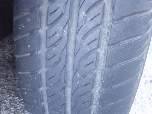

דבר שני האם הגיע הזמן להתחדש בצמיגים חדשים?
גם הקדמי וגם האחורי בני 3 שנים.

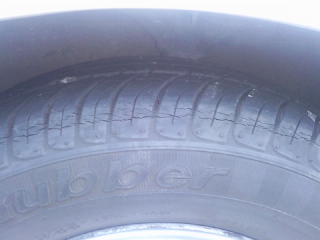

הבעיה שבאחורי יש המון המון בשר ממש כמו חדש, אבל סדוק בשני הצדדים עדיין להחליף?
ממליץ להחליף הכל.
גם אם אפשר לנסוע עליהם טיפה, לא שווה את הסיכון, גם אם הוא לא גדול ושווה את הכיף והבטיחות לנסוע על צמיגים חדשים. עברו 3 שנים והצמיגים מראים סימני בלאי גדולים.
יאללה, שמעתי יש עכשיו אחלה מישלנים בשוק :)
תחליף את כל הרביעיה. הצמיגים שלך הם דוגמה מצוינת לצמיג שכמעט ולא נשחק (מבחינת עומק חריצים, הנצה וכדומה) אבל סבל מאוד תחת מזג האויר הישראלי ותנאי הנהיגה. ניתן לראות בבירור התייבשות והתקשחות של הגומי, התפוררות בפינות החריצים וסדקי יובש בתוך החריצים ובדפנות הצמיג. תשיג לך רביעיה אחידה, חדשה ואיכותית מתאריך הכי חדש שאפשר (לכל היותר, גיל שנה) ובעוד שלוש שנים או קצת יותר - להחליף שוב!

תומך בפירלי או יוקוהמה. מישלין מעולים לדעתי.
לא משנה איזה חברה תבחר, הכי חשוב, תאריך ייצור, שיהיה עד גיל חצי שנה !!
למישהו יש נסיון עם דנלופ?
מישלן עם מוניטין טוב הבעיה שהם עולים 300 לצמיג.
זה קצת יקר לי.
לא שאני נגד מותגים אחרים לא רעים, אבל אם אתה מדבר איתי על פער של עד 50 שקל לצמיג, אני לא רואה למה לא לקחת את ה-צמיג.
הצמיגים יבשים וסדוקים.
הם זקוקים להחלפה, כל הארבעה.
אל תקנה דנלופ SP490, הדגם הספציפי הזה נחות מצמיגים אחרים שהוזכרו.
