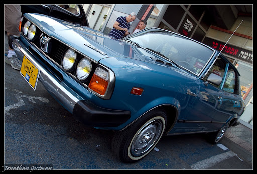

אגב, ראיתי בחו"ל רכב כזה בצבע כרמל משהו בין לבן שנהב לבין זהב חלבי,
מה שאהבתי היה שהאורות הראשיים שלו היו עם נורות צהובות
מה שנתן לו לוק מדהים ומעניין, בכלל אני מאד אוהב את האור הראשי הצהוב...
אני יכול לדמיין את זה...
אור צהוב עובר טסט?
שימו לב לפנסים של הסובארו היפה-הקרדיט ליונתן הצלם (JEG):
