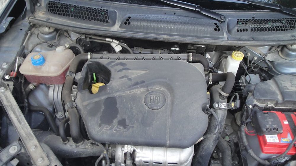

מנוע 1400 עם טורבו קטן

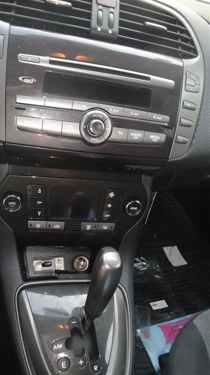

גיר: רובוטי ארור-6 הילוכים
מערכת אודיו: קורא MP3,חיבור USB תומך וינדוז מוביל.לא תומך באייפוד, אייפון, אייפד ואיי נעל.אבל קורא כל דיסק און קיא. מתחברת לפלאפון בבלוטות' ואפילו מקריאה SMSים באנגלית לנהג.דבר משעשע.
ניתן גם לתת הוראות:פליי\סטופ\רדיו וכו'.

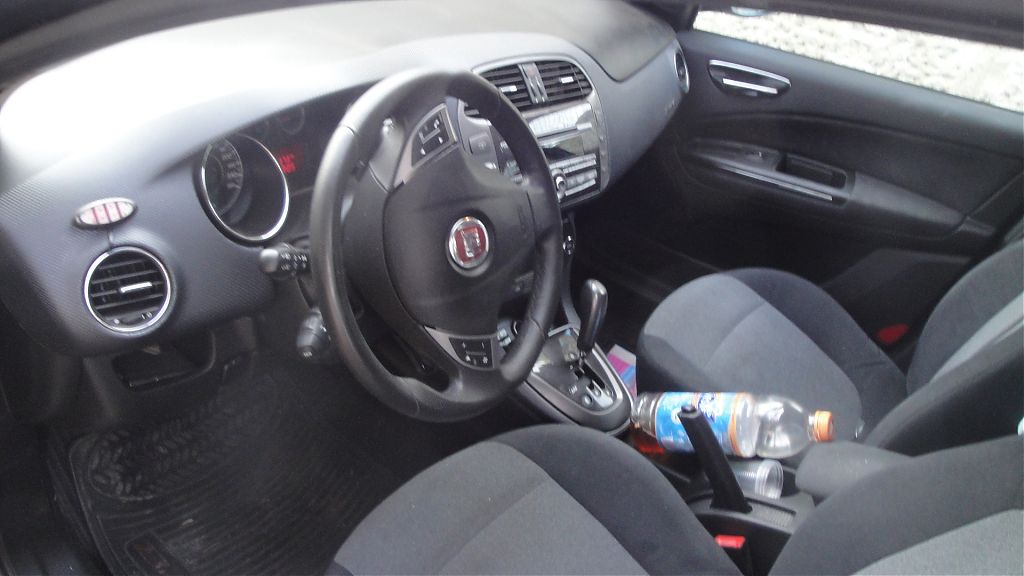

הגה מדויק מאוד ומהנה מאוד לאחיזה גם בנסיעה ארוכה.
ההגה בעל כפתורים מצויים ומספקים לתפעל את הכול- ווליום,רצועה בדיסק,הפעלת דיבורית, שינוי מצב –CD,MEMORY STICK,רדיו. {שלא כמו בסיטרואן C4 פיקאסו ששם ממש שמו מחשב נייד על ההגה. לא מוצאים כלום! מרוב עצים לא רואים יער}

הגיר! הגיר הארור הזה!
ההילוך הראשון הוא מטורף. לחיצה לא נכונה, זאת אומרת חזקה על הגז והרכב מפרפר גלגלים ברמה שיוצא עשן ממש בורן אאוט של הצמיגים וריח גומי חרוך בכל עבר,אנשים חושבים שאני עושה פתיחות עם עצמי.
הרכב מעביר הילוכים ברמות לא נכונות בכלל. כאילו מישהו רודף אחריו – רוץ מהר להילוך שישי כי שם הנחמה שלך.
מצאתי את עצמי מתערב בהחלפות הילוכים עם 2 הג'ויסטיקים שמאחורי ההגה כאילו אני בפרארי {יאללה פיאט,קניתם את פרארי-תשדרגו תפיאטים שלכם} , פחדתי לצאת לעקיפות ולצאת בצומת בהילוך ראשון זאת סכנת נפשות ממש.
במהלך הניסיון לחזור לכביש,נתתי גז בקטנה, והאוטו קופץ קדימה-אחורה, כאילו מדובר בתלמיד נהיגה,קפץ כאילו הקלאץ' עף לי. אחי הקטן עוד הציע לי עזרה עם הקלאץ'.אמרתי לו,אין קלאץ''!

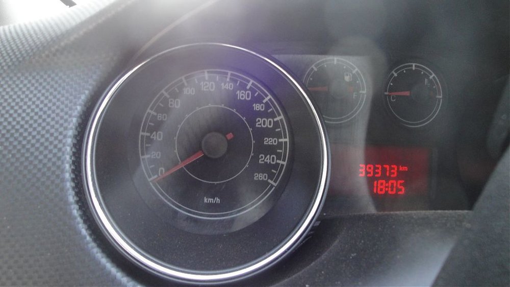

לא משנה מה, לא ניתן להגיע ליותר מ160 קמ"ש.גם בעזרת העברת הילוכים קשות ומשיכתם.
למה הספידומטר מראה שניתן להגיע עד 260? אנשים עוד יפתחו חלומות עם הרכב הזה.
הטורבו לפי דעתי קטן מדיי ובהילוך ראשון הסוסים פורצים מהאורווה אבל בהילוך שני הרכב נהפך להיות עם כוח חמור אם לא אתון.

גיר:
1. אם הרכב מפרפר בלחיצה חזקה אפשר לעשות אחד מהשניים - ללחוץ יותר בעדינות או להחליף צמיגים. הרכב מגיע עם צמיגים "ירוקים" מעוטי אחיזה, ואחרי 38 אלף ק"מ אני משער שמצבם בקאנטים ממילא. עם צמיגים נורמליים זה לא היה קורה לך.
2. רכב מעביר הילוכים מהר מדי - שים את הגיר במצב ספורט והכל יסתדר.
3. העברת הילוכים מאחורי ההגה - למה כאילו אתה בפרארי? זה פיצ'ר מגניב ושימושי. פשוט התרגלת כל כך לעצלנות של האוטומט שאתה לא מבין את הקטע. חבל. רק למה אתה הופך את זה ל"פחדתי לצאת לעקיפות ולצאת בצומת בהילוך ראשון זאת סכנת נפשות ממש"? ת'כלס, האוטו חזק הרבה יותר מכל ליסינגית 1.6 ליטר. אתה סתם מגזים.
4. אוטו קופץ בהילוך ראשון - נכון, זו אחת הבעיות של הגיר הרובוטי הזה.
בולמי זעזועים - הבראבו מכונית נוחה לנסיעה. האם נסעת עם רכב עמוס בארבעה מבוגרים על ציודם? כי אז הגיוני שהוא יהיה פחות נוח וגם שהוא יהיה נמוך בכמה ס"מ מהרגיל ולכן עשוי לקבל מכות במהמורות גדולות.
רועש מאוד - לחיצה קטנה על המשוט מאחורי ההגה ואתה שוב בהילוך הגבוה. בלי היסטריה.
קלאץ' מתחמם - קורה לפעמים ברכב הזה במצבי פקק. שוב לא צריך להיכנס להיסטריה. רק צריך ללמוד איך לנהוג איתו. אתה כנראה התעקשת לריב איתו, זה הכל.

כתבתי את זה לפחות פעמיים, ועכשיו כנראה הולכת להיות הפעם השלישית: הטעות שלך היא בכך שהתייחסת לגיר הזה כאל גיר אוטומטי, בעוד שהדרך הנכונה להתייחס אליו היא כאל גיר ידני עם טוויסט קטן. קיבלת התראה על קלאץ' שהתחמם מכיון ש... ובכן, כנראה החזקת את הרכב בחצי קלאץ' בזמן שאתה עומד בעליה וממתין לתחילת הנסיעה. הרי לא היית עושה דבר כזה ברכב בעל תיבה ידנית - בדיוק מהסיבה הזאת.
כמישהו שנוהג ברכב שמצויד בתיבה הזאת מידי יום, אני לא אגיד שהיא מושלמת. יש לה מגרעות, אבל אם היה עלי לבחור מבין כל המכוניות שמצויידות בשתי דוושות בלבד, מרבית הסיכויים הם שהייתי בוחר רכב שמצויד בתיבה הזאת. בשורה התחתונה, המגרעות שלה בטלות בשישים לעומת המעלות שלה.
לגבי בקרת השיוט: אם לא הצלחת לנסוע איתה יותר משתי דקות ברציפות, כנראה שאינך יודע לתכנן היטב את מסלול נסיעתך.
לגיר הזה יש כפתור E שגורם לו להעלות הילוכים מהר. האם וידאת שהוא לא היה לחוץ? לפי התיאור שלך, זה אכן מה שקרה.
בבקשה תגיד לי שכתבת את זה בציניות.
טורבו קטן?! איזה טורבו כבודו היה משדך למנוע 1.4 ליטר?
לפחות 5 תוים.
זה דווקא מנוע נפלא עם ממומנט מרבי (21 קג"מ) המתקבל מסל"ד מאוד נמוך, הבעיה נעוצה ברגל ימין שלך לא ברכב. סע בעליות של ירושלים ותשמע איך כל המשפחתיות 1.6 אוטו' צווחות והפיאט הזו פשוט לוקחת את העליות בכזו קלילות שזה תענוג!.
דווקא את תיבת ההילוכים הזו אהבתי מאוד, אולי בשל העבודה שאני עדיין נוהג בידניות אבל זו תיבה שאם קצת לומדים אותה, היא שינוי מרענן מתיבה אוטומטית רגילה וסוג של שילוב אידאלי (זה לא שאין לה חסרונות בעיקר מעבר הילוך ראשון שני) בין תיבה אוטומטית לזמנים של עצלנות ושיוט רגוע לבין תיבה ידנית המאפשרת לנצל באמת את הזמינות הכוח המעולה שיש למנוע הזה. דרך אגב, במצב ידני היא מעבירה הילוכים בצורה טובה יותר, גם תחת מאמץ.
הטורבו קטן מידי? הוא בדיוק במידה הנכונה, כזו שמבטלת ללחלוטין כמעט על השהייה בהגדשה ולמעשה הוא כמעט לא מורגש או נשמע, קצת הזכיר לי את מנועי הטורבו בלחץ נמוך של סאאב שגם בהם הגדישה כמעט לא מורגשת ויש רצץ של כוח זמין.
"מפחד לצאת לעקיפות"? למכונית הזו יש תאוצת ביניים 80-120 קמ"ש של כ-7 שניות (בהילוך 3), נתון ששום משפחתית 1.6 לא תתן לך (גם מעט מאוד רכבי 2.0 ליטר) , אבל כנראה שלך עדיף לעלות על הקורולה האוטומטית של חברת ההשכרה ולהשתעמם למוות בדרך לשקיעה:)

בחזרה לנושא השרשור, תייבת ההילוכים הרובוטית (דואלוג'יק) רחוקה מלהיות התייבה המושלמת, אולם ניתן בהחלט להסתגל אלייה וללמוד את אופן הפעולה שלה. כל העניין הוא לדעת מתי להרפות מעט מהגז מתי שמרגישים שהרכב עומד להעביר הילוך.
במצב ידני וגם תחת עומס התייבה מגיבה יפה מאוד (מניסיון).
